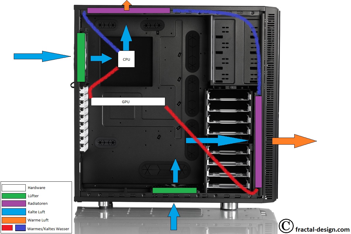

Ich spiele seit einer ganzen Weile mit dem Gedanken mir eine Wasserkühlung zuzulegen. Leider war nie die Zeit / das Geld dafür da.
Langsam nimmt der Wunsch aber konkrete Formen an und so hab ich einmal eine grobe Zeichnung erstellt, wie ich mir den Aufbau bzw. den Luftstrom im Gehäuse vorstelle.
Dazu würde ich gerne Eure Meinung hören, worauf basierend ich mir dann ein WaKü-Set zusammenstellen möchte.
Dabei bin ich davon ausgegangen, das man 2 Radiatoren im Gehäuse verbauen könnte weil einer für die eingesetzte Hardware nicht ausreichen dürfte.

Wie gesagt, ich möchte nur wissen, ob der Aufbau so möglich und gut ist (Luftstrom) und ob zwei Radiatoren dafür ausreichen. Und wenn ja, ist bei dem Aufbau vielleicht auch noch eine zweite Grafikkarte drin? :)

unten / vorne die lüfter rein pusten lassen
Oben/hinten raus.
@Sasi Black
Ja das wäre der Standard Aufbau wie ich ihn momentan mit meiner Luftkühlung habe.
Allerdings blase ich doch dann warme Luft (des vorderen Radiators, der auch noch die meiste Wärme tauschen wird) ins Gehäuse und ich dachte das gilt es möglichst zu vermeiden?!

hmm warum baust du den vorderen radiator nicht nach hinten bzw. einen kleinen nach hinten und einen großen nach oben?
weil vorne sowie oben ein doppelter passt (also 240 denk ich) und hinten nur ein kleiner 140er :)
oben ja. vorne kann ich nicht sagen weil ich den platz (dicke) da nicht kenne^^
aber für mich wäre es am sinnvollsten: oben 240er und hinten 140er und gut^^
Wie dick werden den die radiatoren? Hast du vor oc zu betreiben?
Ich würde das aber auch so machen wie die anderen beschrieben vorne unten rein und hinten oben raus! Du solltest vllt versuchen vor der gpu ein radi einzubauen dann zwischen gpu und cpu und dann radi in deinem fall würde ich zwei kleine verbauen und einen großen.
Dann machst du es am besten so wegen platz und hardware nimmst zwei flache kleine und einen monsta großen einen unten kleinen einen hinten kleinen und einen oben da den großen hin.

Oben passt wohl nur eine Slim variante. Vorne ist die einzige Möglichkeit einen "großen", "dicken" einzubauen, der dann wie gesagt die meiste Wärme tauschen wird/muss.
Ich schätze eure Meinung, umsonst würde ich ja hier nicht fragen, allerdings erschließt sich mir der Sinn nicht, schon warme Luft ins Gehäuse zu pusten, mit der dann der obere (oder vielleicht hintere) Radiator arbeiten muss. Sollte den Radiatoren nicht die Kühlst-mögliche Luft zugeführt werden?

Jein. Du kommst sowieos nicht unter raum tep meistens hast du temps von 40-50 grad bei einem wakü sys da sind dann drin cpu und 2 gpu mit einem 360 monsta radi. Es kommt natürlich auch immer drauf an wie durchfluss ist etc tausend sachen. Da du im Gehäuse null staub haben willst würde ich lieber warme luft durch den radi pusten lassen als kalte mit staub setz vorne staub filter rein dann musst du den nicht sonoft sauber machen vorallem wenn er schaufenster hat kotz immer die staub krümmel zu sehen -.-
