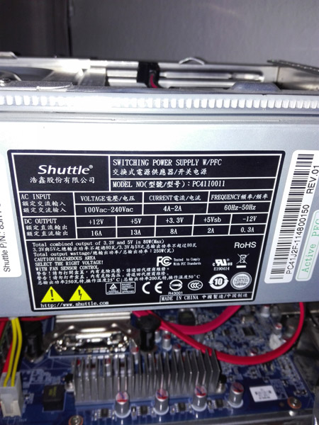

Ich hab hier ein Shuttle Gehäuse und hab mir gedacht, da könnte man doch was draus machen und zwar
ein Autoradio reinbauen und über das PC Netzteil betreiben. Gibt es ja genug Anleitungen.
Dazu noch Lüfter und Boxen... alles schön kompakt.
Jetzt meine Frage:
Spricht was dagegen das Mainboard mit drin zu lassen und zu betreiben?
Da könnte man dort zum Beispiel ja Lüfter zur Kühlung mit draufpacken, der Powerknopf am Gehäuse würde auch noch funktionieren.
Sprich Mainboard mit Strom versorgen über den Mainboardstecker und dann an einem Molex Stecker das Autoradio ran.
Danke :D
Das Board betreiben ohne es zu nutzen? Irgendwie sinnlos.
So ATX-Netzteile lassen sich durch überbrücken von Pin 14 + 15 starten. Einfach einen kleinen Schalter und gut ist.
Mit dem chinaböller Netzteil? Vergiss es.
16 Ampere max auf 12 Volt, und nen Autoradio zieht bis zu 7A (zumindest sind die meisten
mit ner sicherung 7.5A geschützt).
Da bleibt nicht mehr viel fürs Board übrig..8-8,5A vielleicht. Auch die max. 13A auf 5 Volt
und die nur 8A auf 3,3 Volt sind sehr wenig nur.
Das würde ich nur mit neuen Netzteil machen, welches mind. 22A an 12 Volt liefert.
Und 5V und 3.3V auch jeweils mindestens 20A.
Das kann man berechnen wenn man weiß welches Gerät bis zu max. Ampere zieht.
Bedenke die maximale Last des PC system und des autoradio, das beides zusammen addiert.

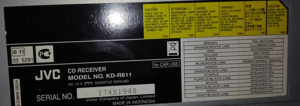

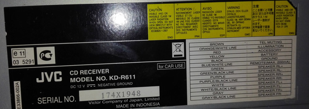

So, läuft erst mal so weit.
Allerdings habe ich natürlich keinen Radioempfang.
Muß ich da noch irgendwas mit dem Phantomadapter machen?
Das Kabel des Phantomadapters liegt an Blau/Weiß (Remote) aber es ist keine Antenne dran.
Könnt ihr mir was raten? Wie bekomme ich eine antenne ran.
Würde es auch ohne Phantomadapter und nur mit einer TEleskopantenne funktionieren?
Gibt es Adapter oder ähnliches?
Die Phantomeinspeisung ist dazu da das Anennensignal zu verstärken. Im Normalfall haben zubehörradios keinen eingebauten Antennverstärker. Daher hat man in der Praxis meißtens (zumindest da wo ich wohne) sehr schlechten Radioempfang wenn man das Originale Radio ( die haben einen eingebauten signalverstärker) gegen ein zubehörradio austauscht.
Durch die phantomeinspeisung soll das behoben werden.
Da der aktiv arbeitet benötigt das Teil strom. Das anschließen an die Remoteleitung sollte also passen. Ich bin mir allerdings nicht sicher ob die Remoteleitung 12v Bereitstellt und Leistungstechnisch dauerhaft den Phantomadapter versorgen kann,
Die Remoteleitung wird auch erst geschalten wenn das Radio an geht. In deinem Fall sollte es aber egal sein ob du es da oder direkt mit an die 12V leitung (gelb) anklemmst.
Eine Antenne musst du aber trotzdem anschließen. Eine Teleskopantenne sollte dir den besten Empfang ermöglichen. So zumindest meine Erfahrungen aus dem KFZ bereich.
Du kannst natürlich auch den Phantomadapter weg lassen und direkt eine Teleskopantenne anschließen wenn du damit bereits guten empfang hast.

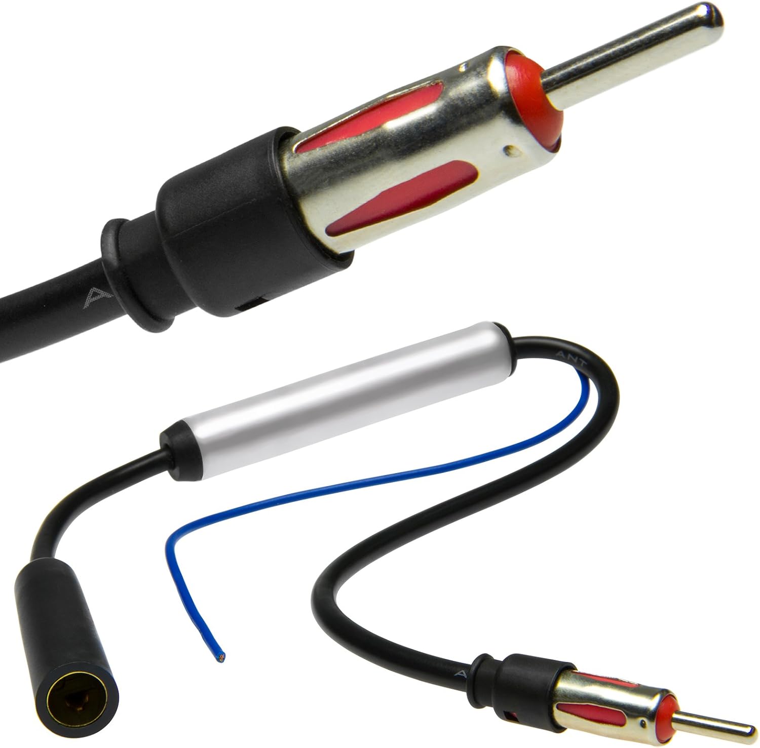

So einen hier (hoffe ich darf das Bild verlinken)
Was genau möchtest du denn an der Endstufe anschließen? Die passen doch sicher nicht in dein Gehäuse, oder?
Zwei Lautsprecher. Für nen zusätzlichen Subwoofer wird die Leistung nicht reichen denk ich.
Das Gehäuse ist leider an sich zu klein. Da das Netzteil seitlich montiert ist, paßt das Radio schon nicht rein. Werd mir also ne Box zusammenbasteln :D
Da scheinst du einen Adapter mit FAKRA anschluss zu haben. Ob es da Teleskopantennen für gibt weiß ich nicht. Glaube ich aber weniger. Da wirst du wohl auch nochmal einen Adater benötigen.
Für eine Stabantenne mit DIN Stecker wäre so ein Adapter notwendig (https://images-na.ssl-images-amazon.com/images/I/71ZLBCQMCBL._AC_SL1500_.jpg)
Oder aber du besorgst die eine FM Antenne mit FAKRA Stecker (https://www.ars24.com/media/image/9d/47/d2/image_202.016-0_1.jpg)
Ob das für den Drinnebetrieb besser oder schlechter ist, keine ahnung...
