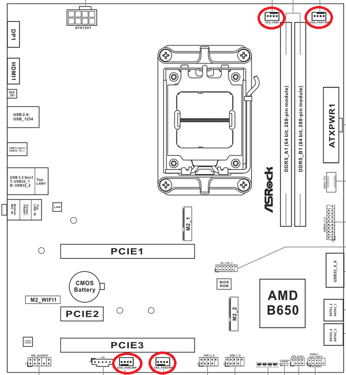

Für zwölf Lüfter sind das zu wenige Header, man sollte diese nicht zu sehr per Daisychain belasten. Zudem brauchst du ja sicher noch zusätzlich Platz für ne AiO-Pumpe oder den Lüfter des CPU-Kühlers.
(A)RGB-Header sehe ich gar keine. So oder so würde ich dir also zu einem beliebigen ARGB+PWM-Controller raten, der per zusätzlichem Strom und USB intern auf das Mainboard angeschlossen wird.

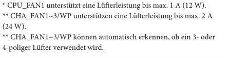

Also primär ist erst mal wichtig wie viel strom die lüfteranschlüsse können:
*CPU_FAN1 supports the fan power up to 1A (12W).
**CHA_FAN1~3/WP support the fan power up to 2A (24W).
CHA_FAN1~3/WP can auto detect if 3-pin or 4-pin fan is in use.
Also habe ich da keine bedenken für 8 Lüfter.
Dann muss man gucken welche art beleuchtungsanschluss vorhanden ist und dementsprechend die lüfter wählen.
Das problem was ich sehe: Es gibt keine entsprechenden Anschlüsse für beleuchtung auf dem board, es sei denn ich habe was übersehen.
ALSO: LED Controller wird benötigt.
