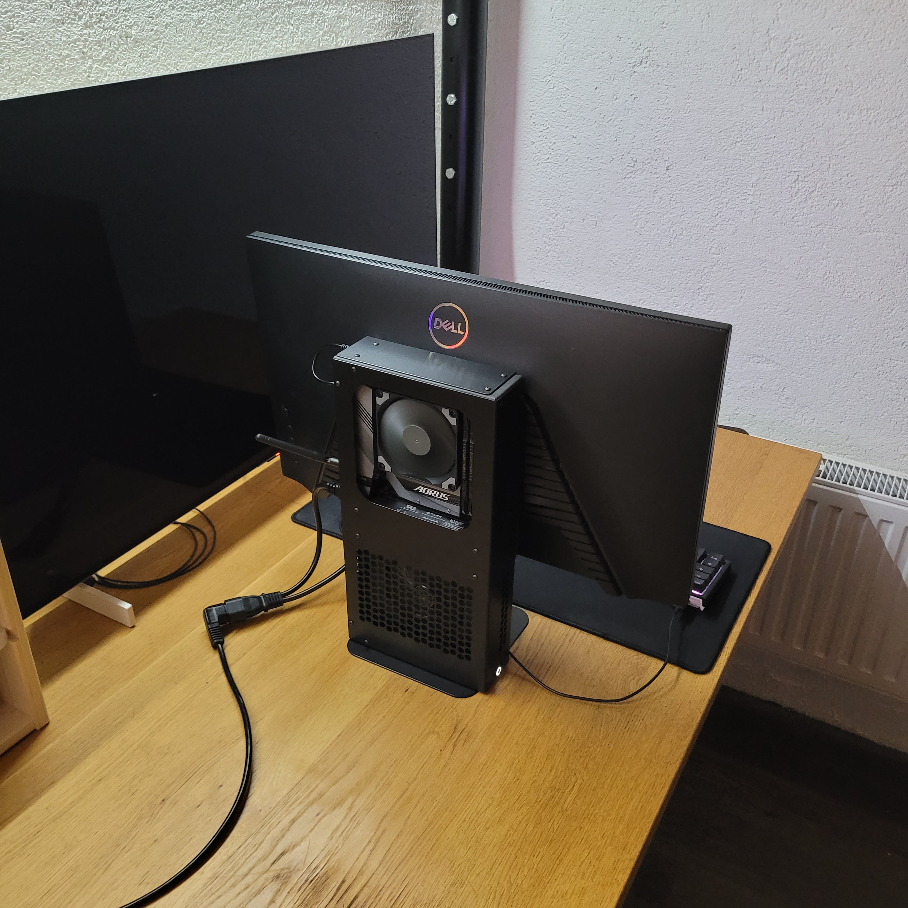

Spät dran, aber ich habe sowas hier:
Sollte so ahrscheinlich auch Platz finden (360x60x182 oder 360x60x237 mm mit einer 4070).
