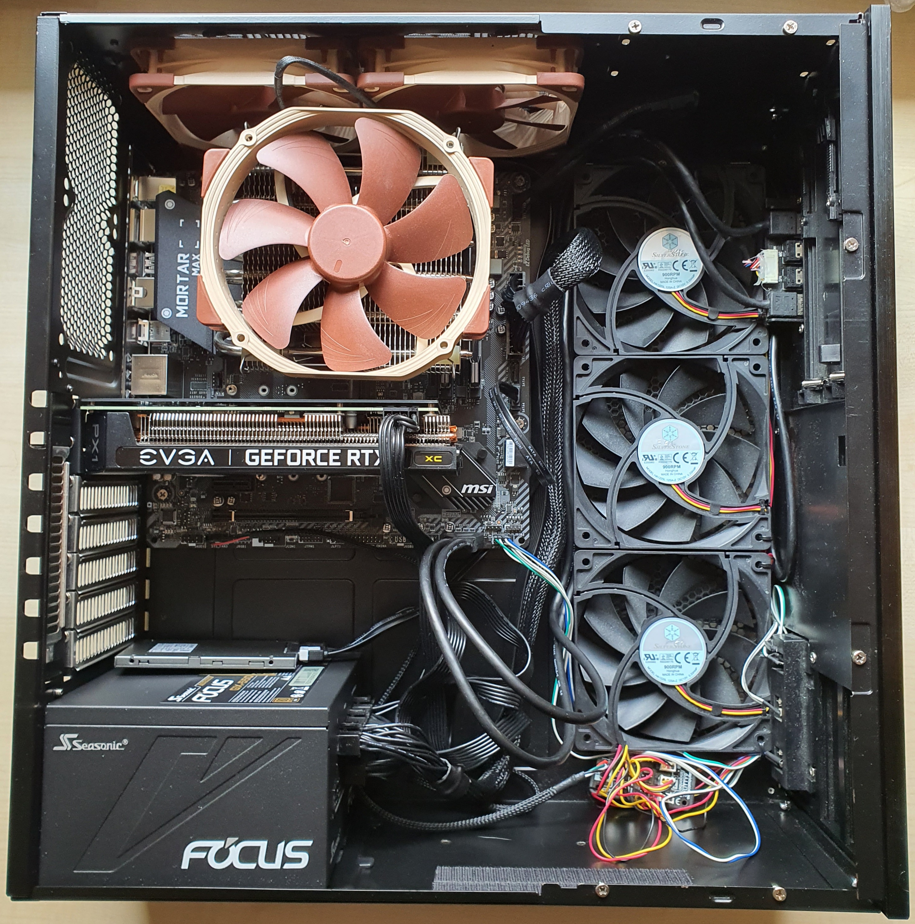

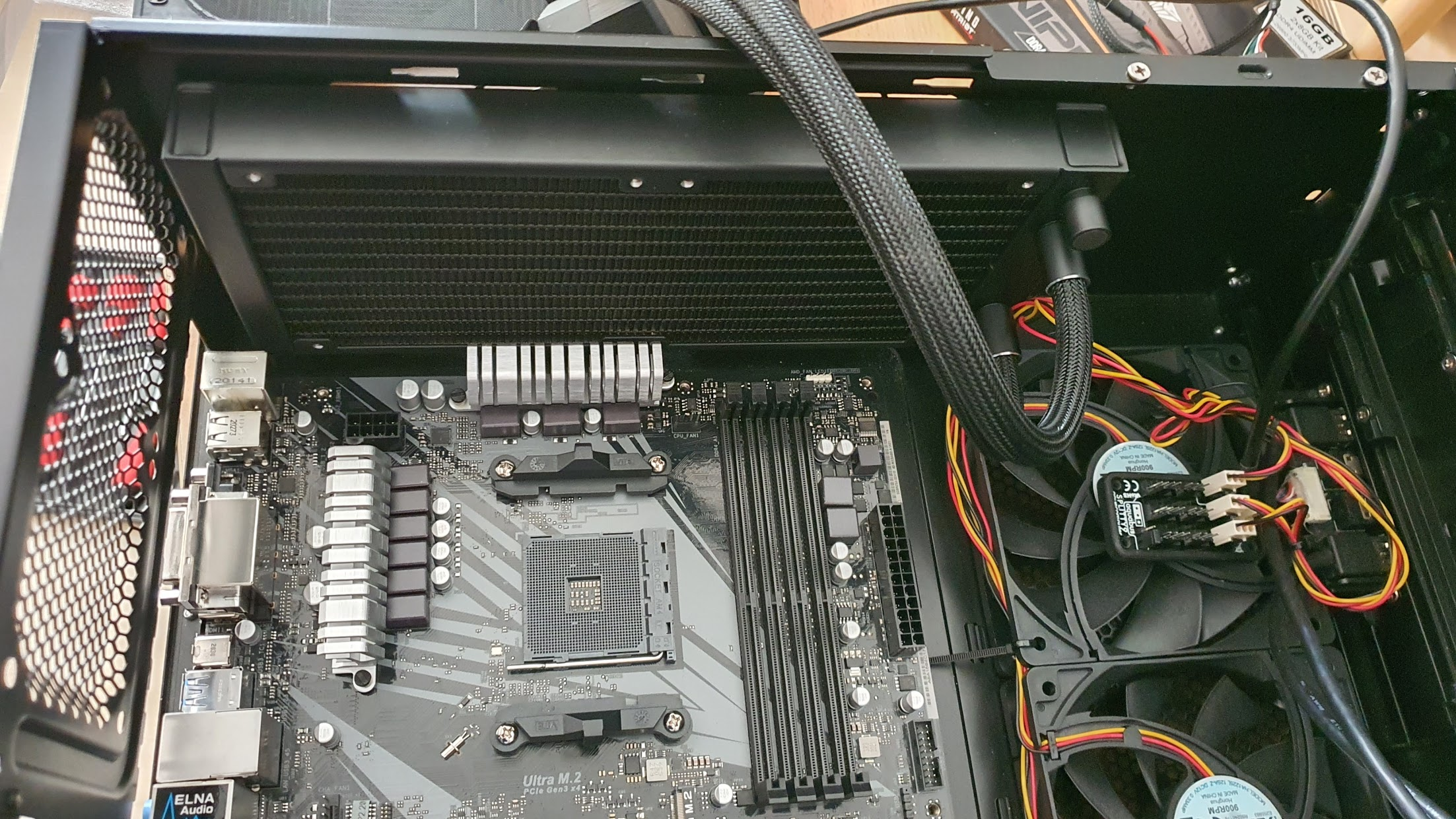

Ich habe heute morgen noch einmal alles durchgemessen und bin mir nun sicher, dass das Gigabyte Board auch nicht passen würde. Das mit der AIO wird dann wohl nichts. Ich habe mir nun ein MSI B450M Mortar Max bestellt und das B450M Pro4-F zurückgeschickt. Warum? Ich wollte eigentlich das B450M Pro4 ohne F haben, aber habe die Seriennummer nicht gecheckt und dann das F Board bestellt, welches keine Lüfterregelung des 3-Pin Anschlusses bietet, was für mich nicht brauchbar ist. Danke für eure Hilfe!

Ganz einfach den Radiator wie in Bild 2 und die Lüfter von außen anschrauben. Schon hast du genug Platz.Silou schrieb:Ich habe heute morgen noch einmal alles durchgemessen
Für die Lüfterkabel wirst du aber noch ein Loch bohren müssen.
Kleiner Tip: Das nächste mal sollte man sich vorher über so etwas Gedanken machen.![]()

Ja nur das der Push Betrieb mit Lüfter drinnen und Luft nach draussen schieben sehr viel besser ist als der Pull Betrieb ... denn keiner wird das System so betreiben das man Luft von Oben ins Gehäuse pustet ... was so oder so kontra produktiv ist.

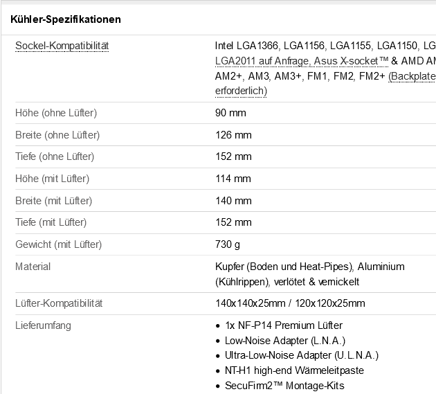

Was haltet ihr vom Noctua NH-C12P SE14? Ein AM4 Mounting-Kit und einen NF-A15 PWM habe ich noch rumliegen. Damit müsste sich der 2700 doch ganz gut kühlen lassen. Noctua sagt, dass RAM bis 44mm Höhe in Ordnung sei, allerdings ist der aktuell verbaute RAM 44,4mm hoch... Notfalls könnte ich den RAM mit einem meiner anderen Systeme tauschen.

Da stellt sich natürlich die Frage, ob nun mehr Kühlfläche, oder mehr Abstand zum Deckel sinnvoller ist. Da die CPU meistens nicht besonders beansprucht wird, tippe ich auf ersteres.peterX schrieb:Aber du hast dann nur noch knapp 2,5cm Luft zum Deckel. Ob das den Fan gefällt??

Dürfte reichen. Zu Not kann man den Fan ja auch in den Kühler blasend montieren. Der Fan arbeitet auf dem Kühler eh kaum. Kühle da selber einen 9600k mit und mein Fan ist ca. 1cm unterm Netzteil. Also @Silou: wenn Du den eh rumliegen hast, GO FOR IT!peterX schrieb:Von der Bauhöhe passt es. Auch der Kühler sollte mit der Cpu klar kommen.

Wie gesagt, ich habe den Kühler selber und dass da nix von unten geht ist klar. Man kann den Fan aber entweder die Luft durch den Kühlkörper saugen oder in ihn rein blasen lassen und bei nur 2,5 cm "Luft" würde ich letzteres bevorzugen. Muss man aber ausprobieren. Hat beides seine Vor- und Nachteile (Luftstrom vs. angesaugte Luft).
