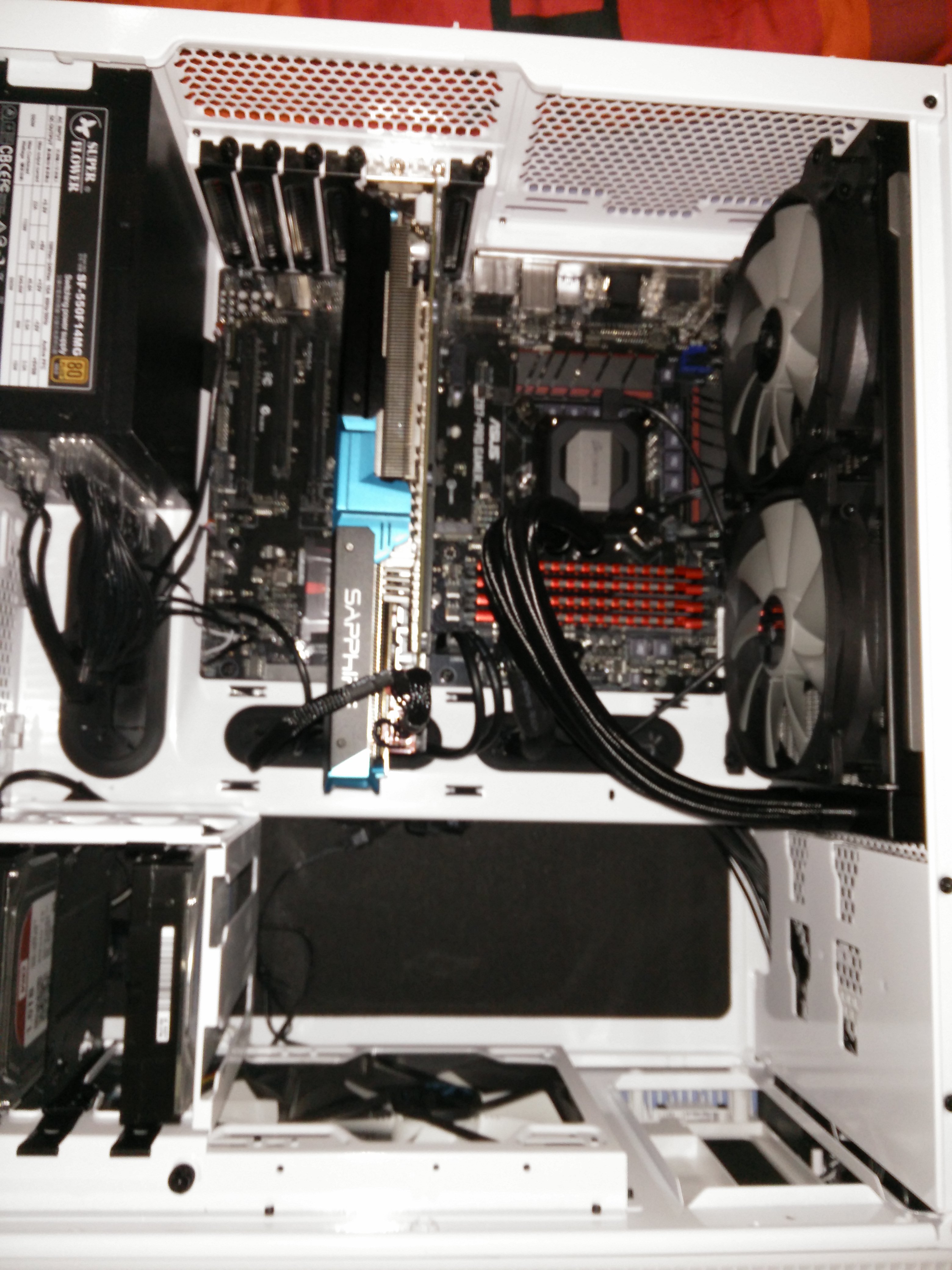

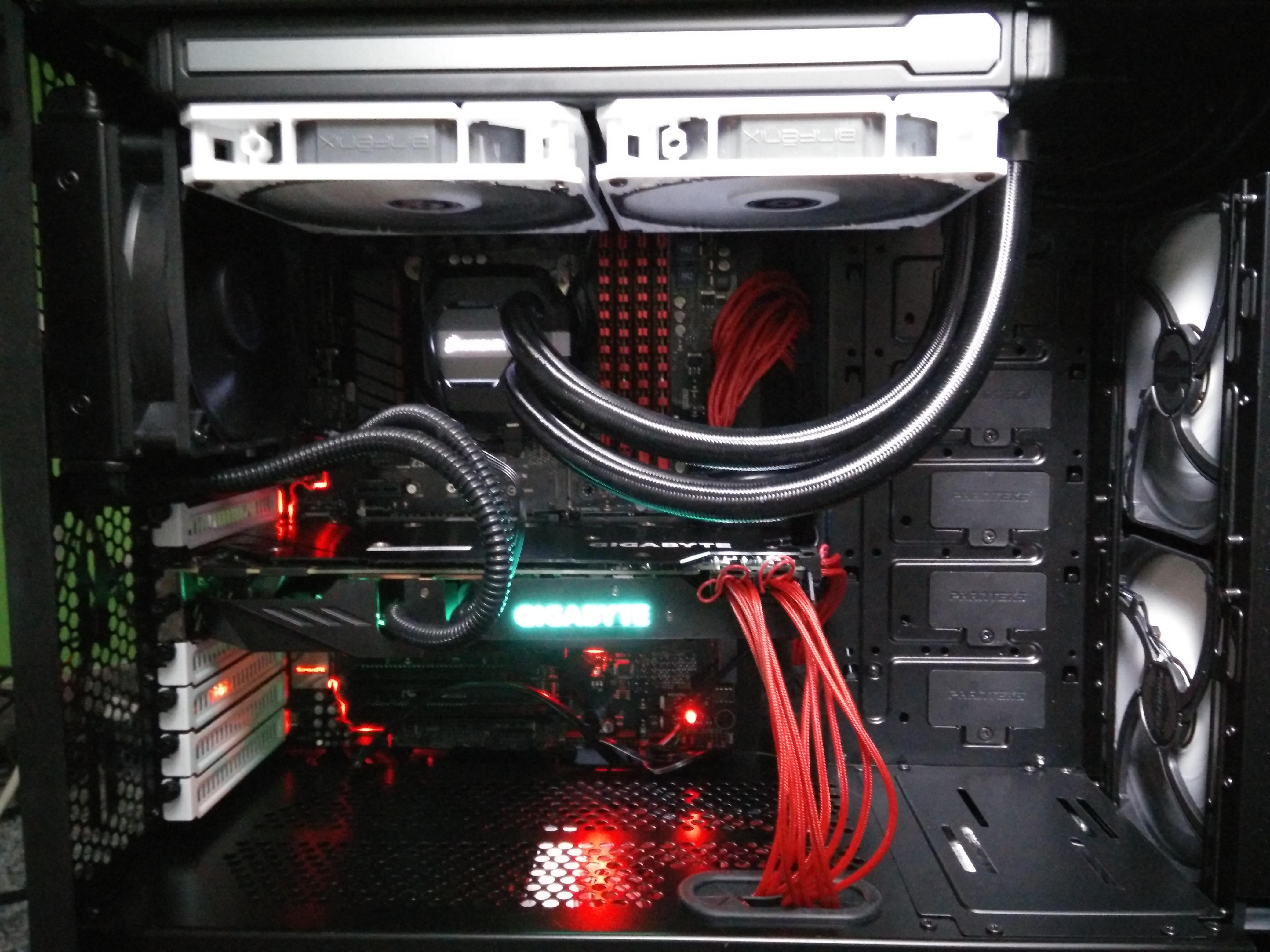

mach mal FOto von deinem GEhäuse. Hast du kein Bluray oder DVD Laufwerk?
von welchem gehäuse? nein ich nutze schon jahre kein LW mehr
haettest du auch in meiner signatur unter "mein PC" finden können.
hier im R5 mit aio oben, wie man sieht ist hinten kein platz mehr um da ein radi rein zu bekommen.
und hier mit 2 radis drin, und dem LW käfig raus und auch die platte musste raus.
