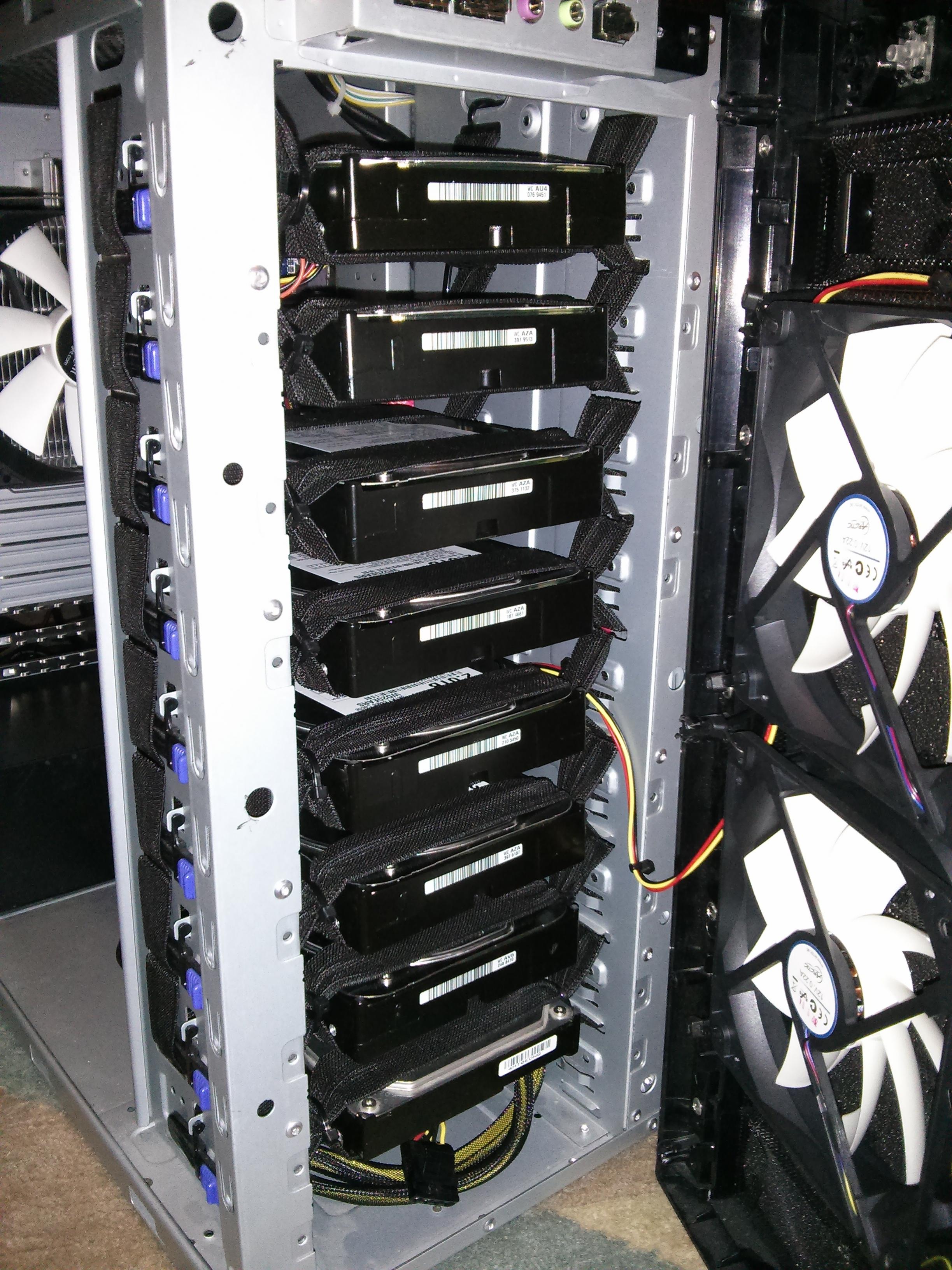

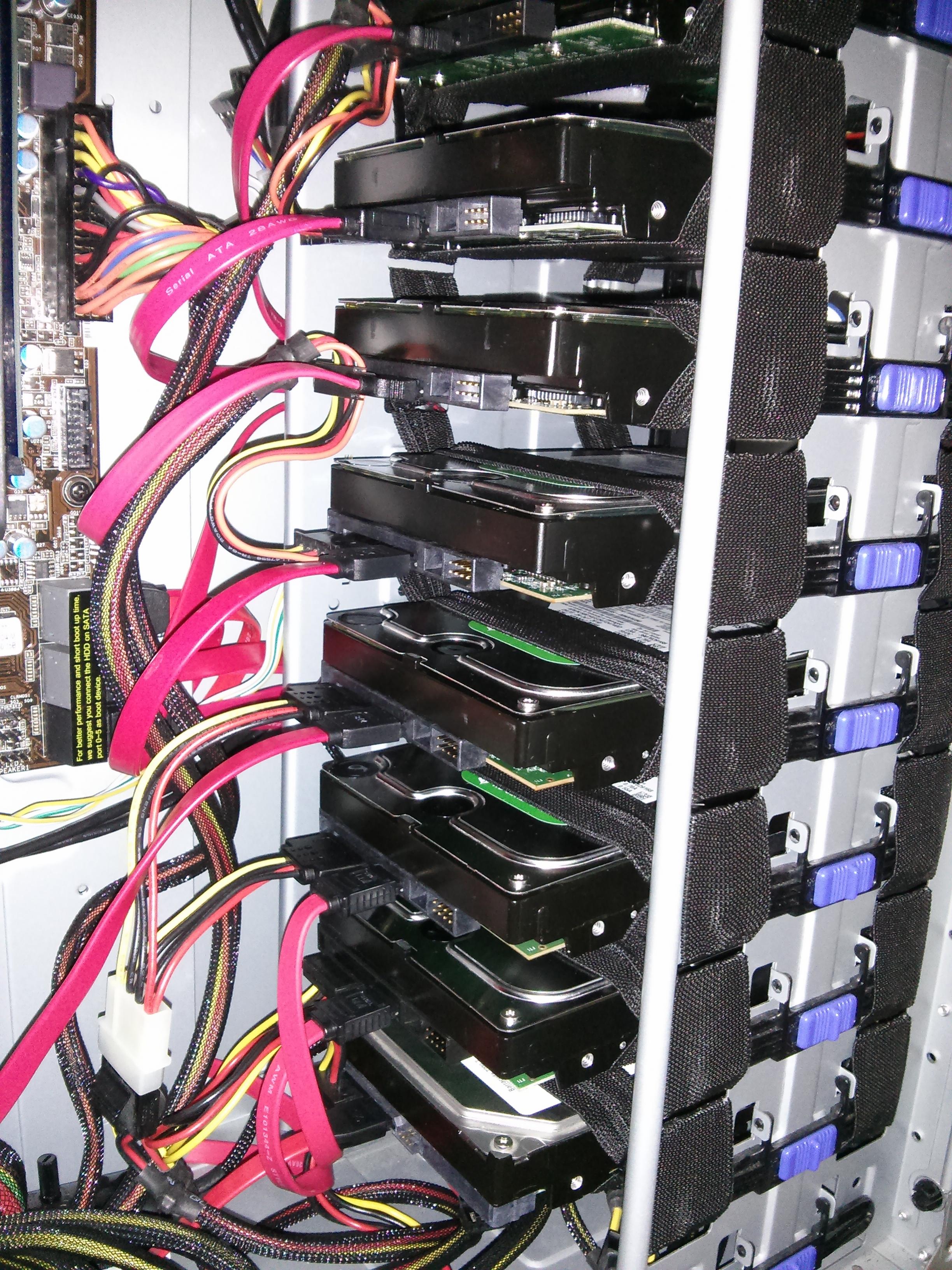

Eine Anmerkung was das entkoppeln von HDD's angeht, so besondere Materialien brauchst du dafür nicht. Die billigste und effektivste Methode sind Gummibändern die parallel angeordnet sind und mittels Kabelbindern auf jeweils beiden Seiten zusammengezogen werden. Die Festplatten kommen anschließend da rein und bei allem was ich in Händen hatte, habe ich so das beste Resultat erzielt. Da vibriert definitiv nichts mehr. Wenn dann müßte ich das bei all den Platten bei meinem Server am ehesten merken. Will sagen es geht auch anders als immer mit teuren, speziellen Sachen. Zudem haben viele das Problem das die Kapazitäten bei SSD's noch zu wünschen übrig lassen und wer bezahlbaren Platz benötigt, kauft sich eine HDD. Damit die HDD's aber nicht immer so schlecht abschneiden möchte ich hinzufügen, dass auch bei den üblichen Festplatten sich technisch einiges getan hat. Die sind bei weitem nicht mehr so laut wie man es vor einigen Jahren kennt. Das sollte einen vom Kauf nicht abschrecken. Wenn ich mit 10 Platten bei Nachtruhe nur leichte Luftgeräusche und ein dezentes summen der Platten hören, spricht das für aktuelle HDD's.

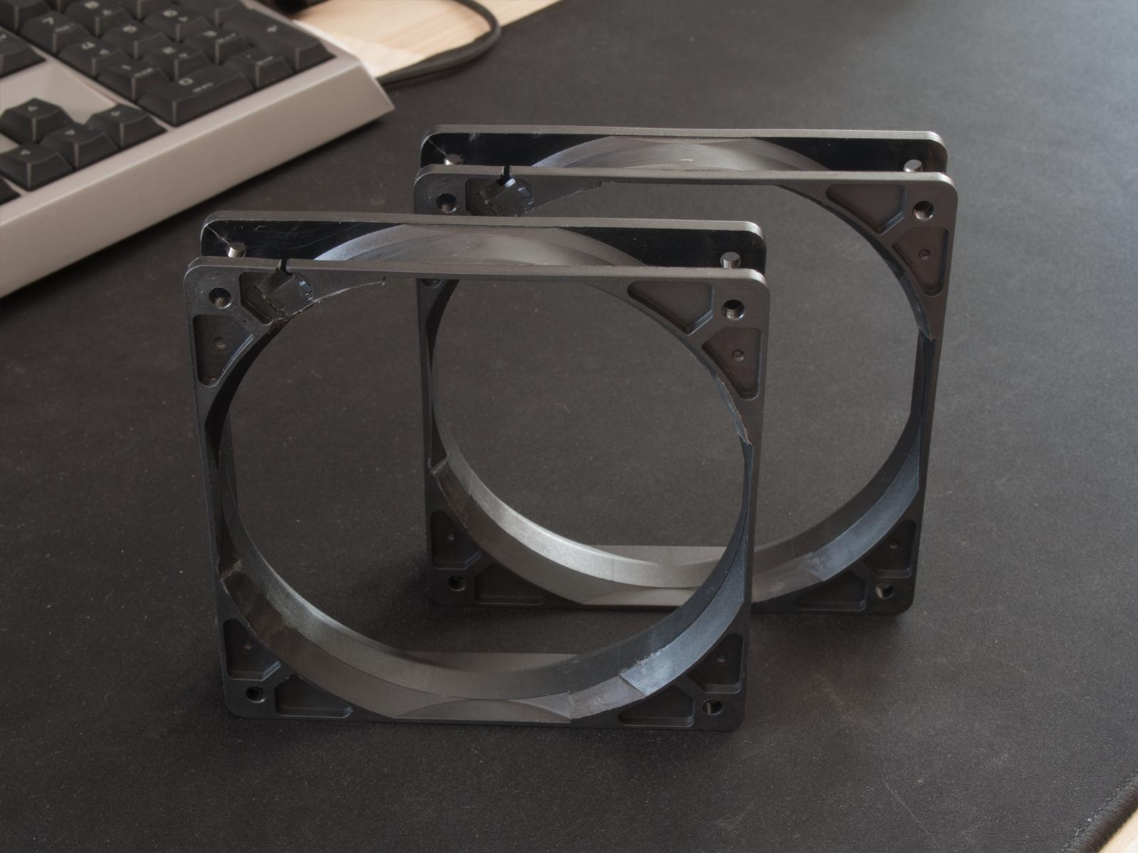

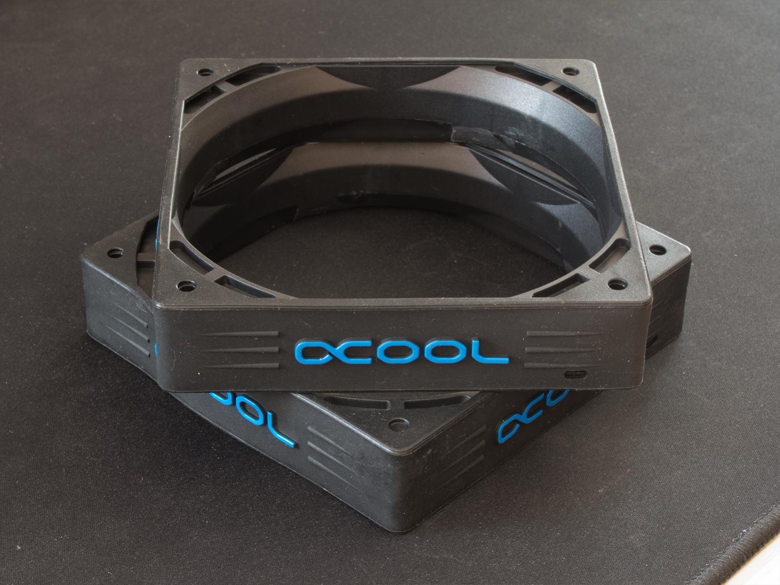

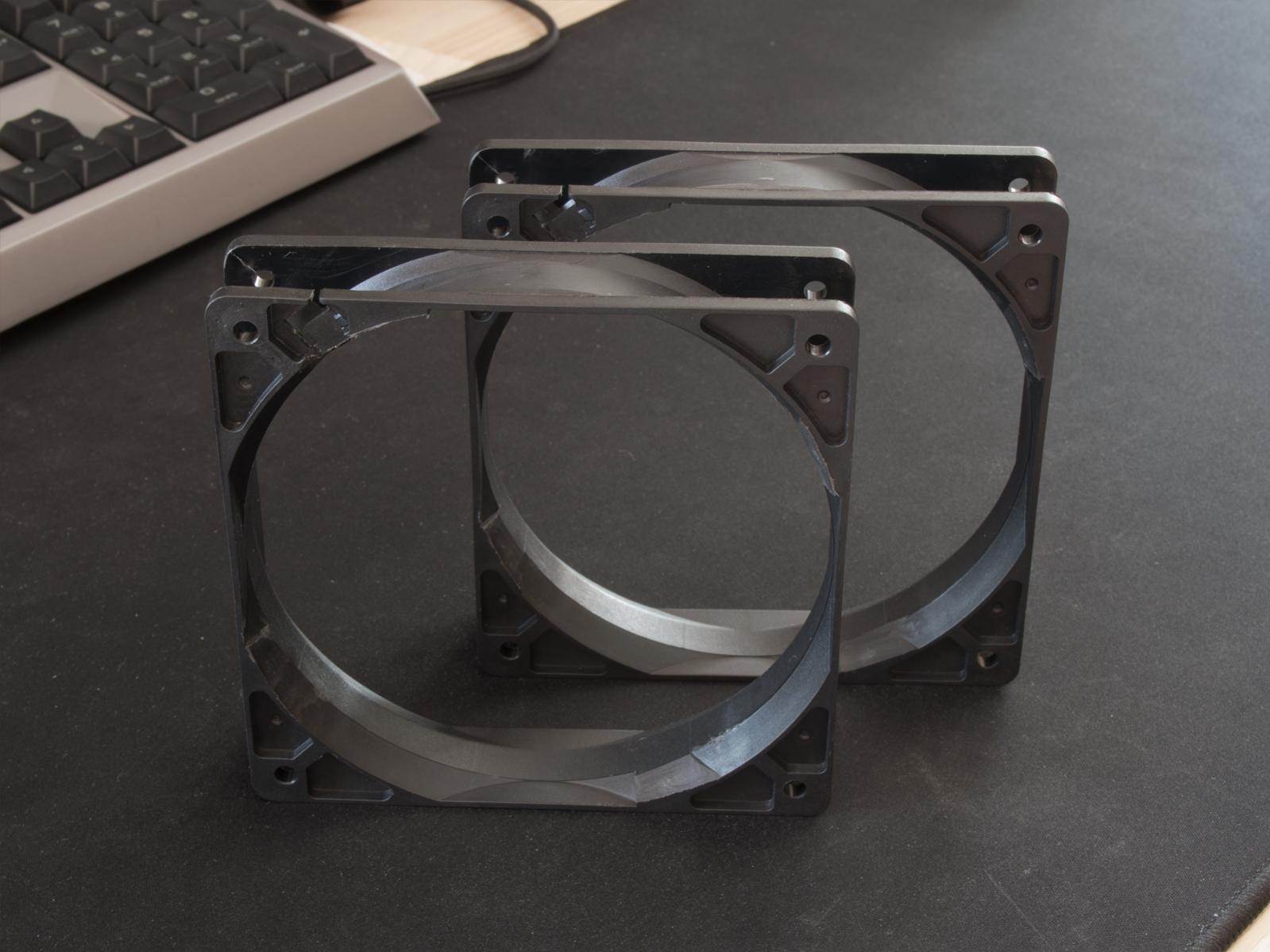

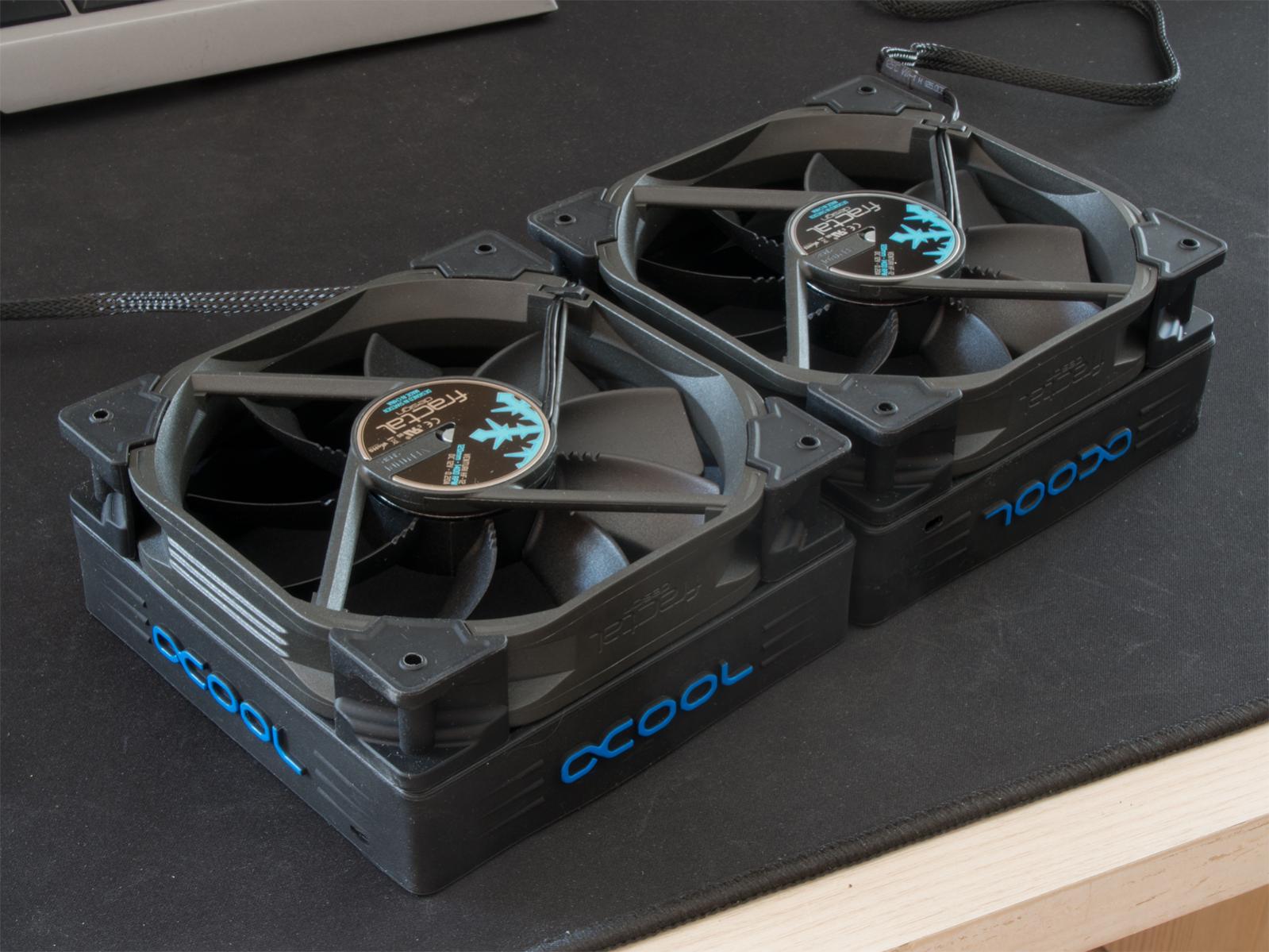

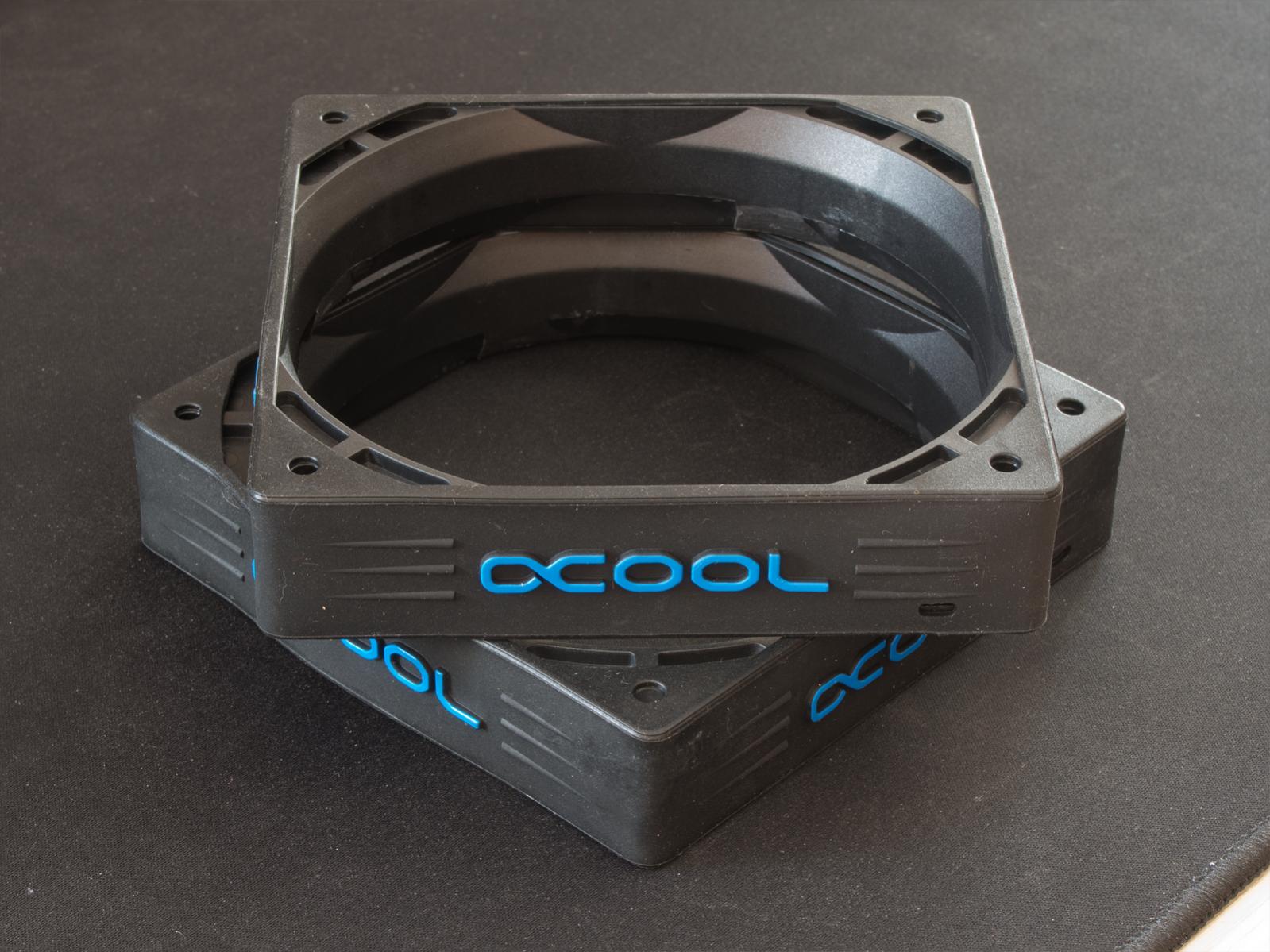

Hier übrigens mal die fertigen Shrouds / Lüftervorkammern für die beiden 120mm:
Hab sie so eben eingebaut und die hörbaren Verwirbelungen in der Front sind deutlich gesunken.

Eine Festplatte mit 5.400 oder 7.200 U/min würde ich gar nicht mal ankoppeln wollen. Selbst wenn genügend Masse da ist...

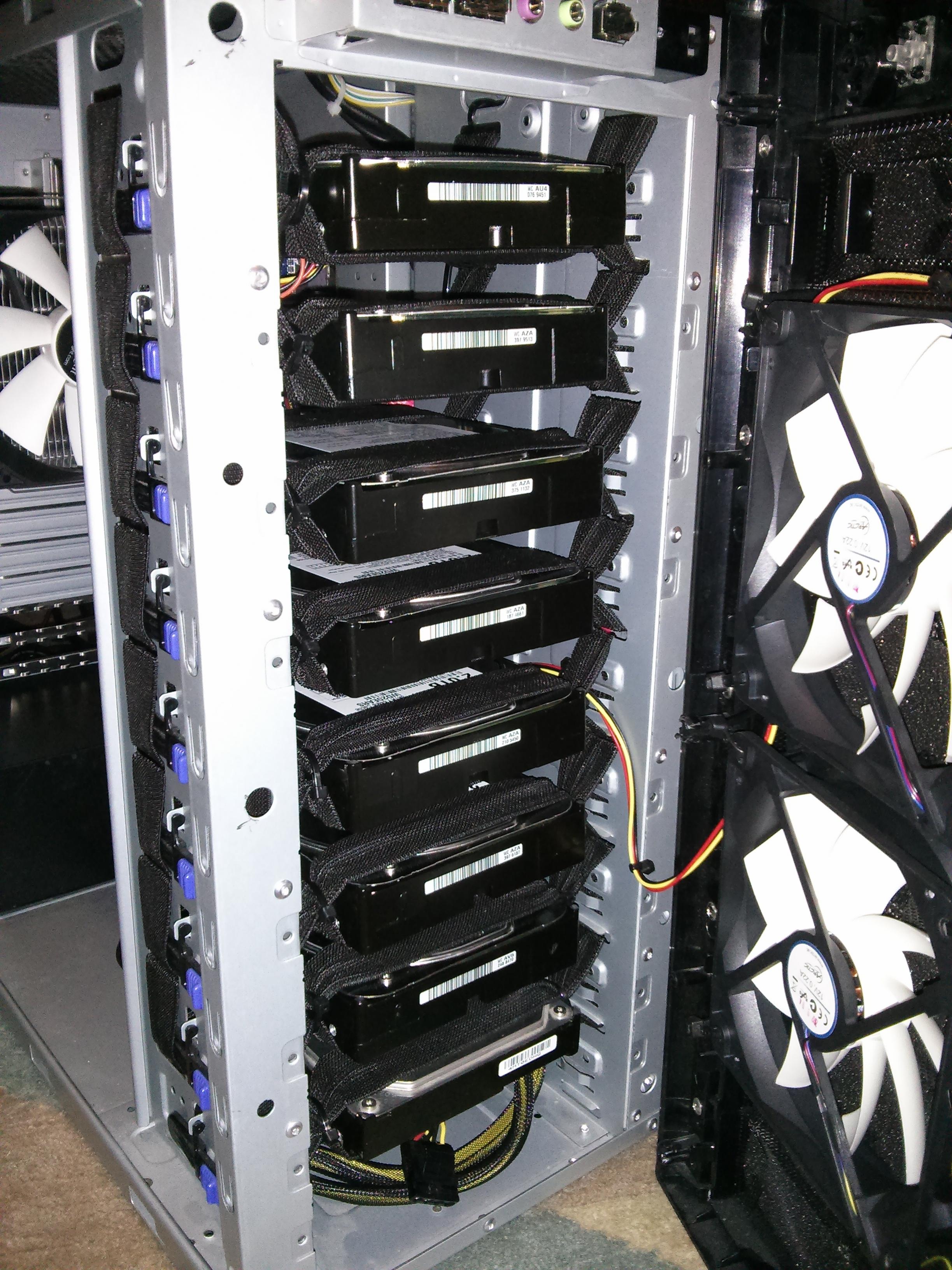

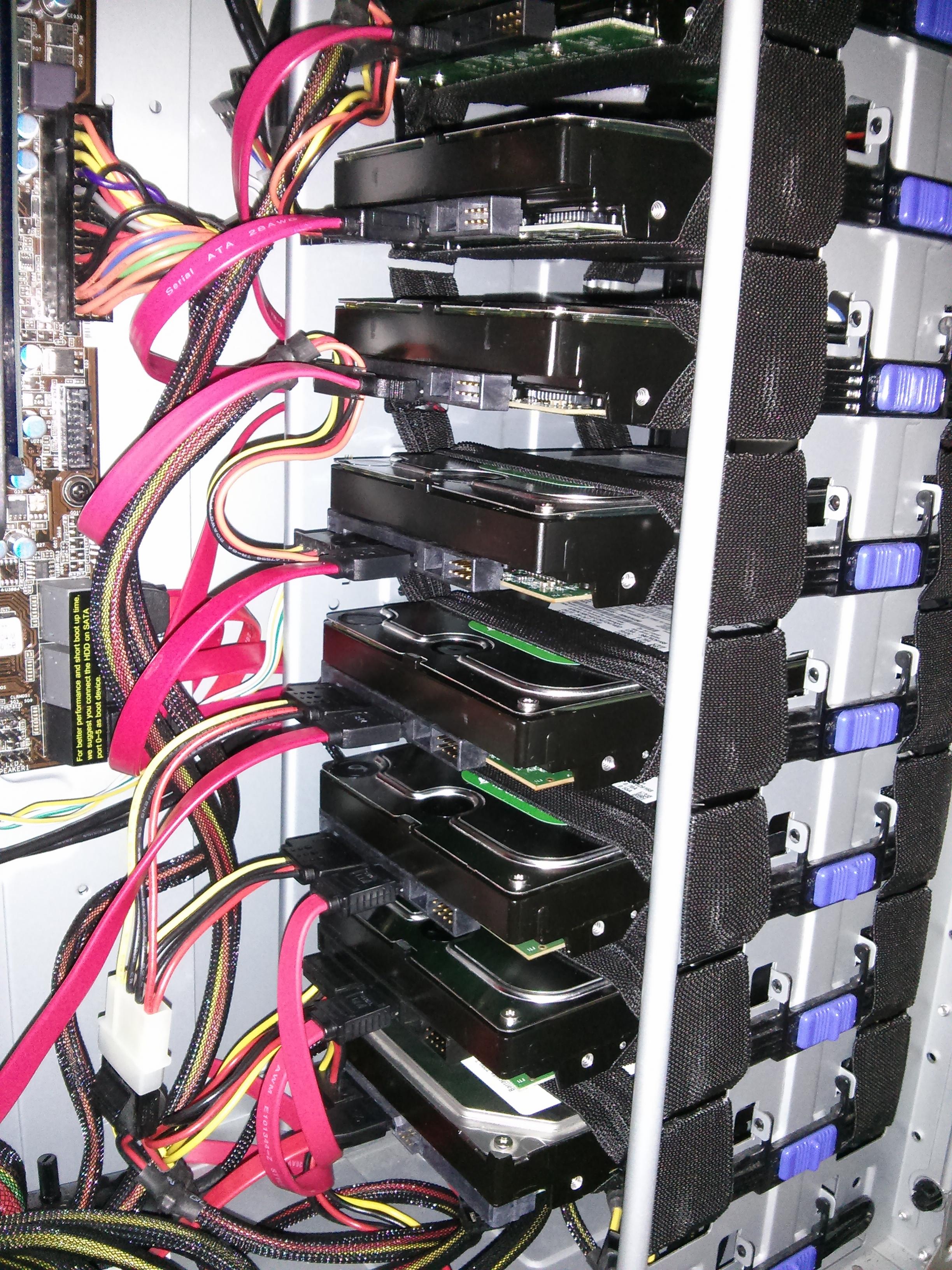

Ich hatte in den letzten 8 Jahren die verschiedenstens Festplatten in meinen silentmaxx HD-silencer Rev. 2.0 Festplattendämmungen.
Ohne sie mit der Hand zu berühren, kann man nicht entscheiden, ob die Festplatten überhaupt laufen.
Am rechten Bildrand sieht man die beiden HD-silencer:

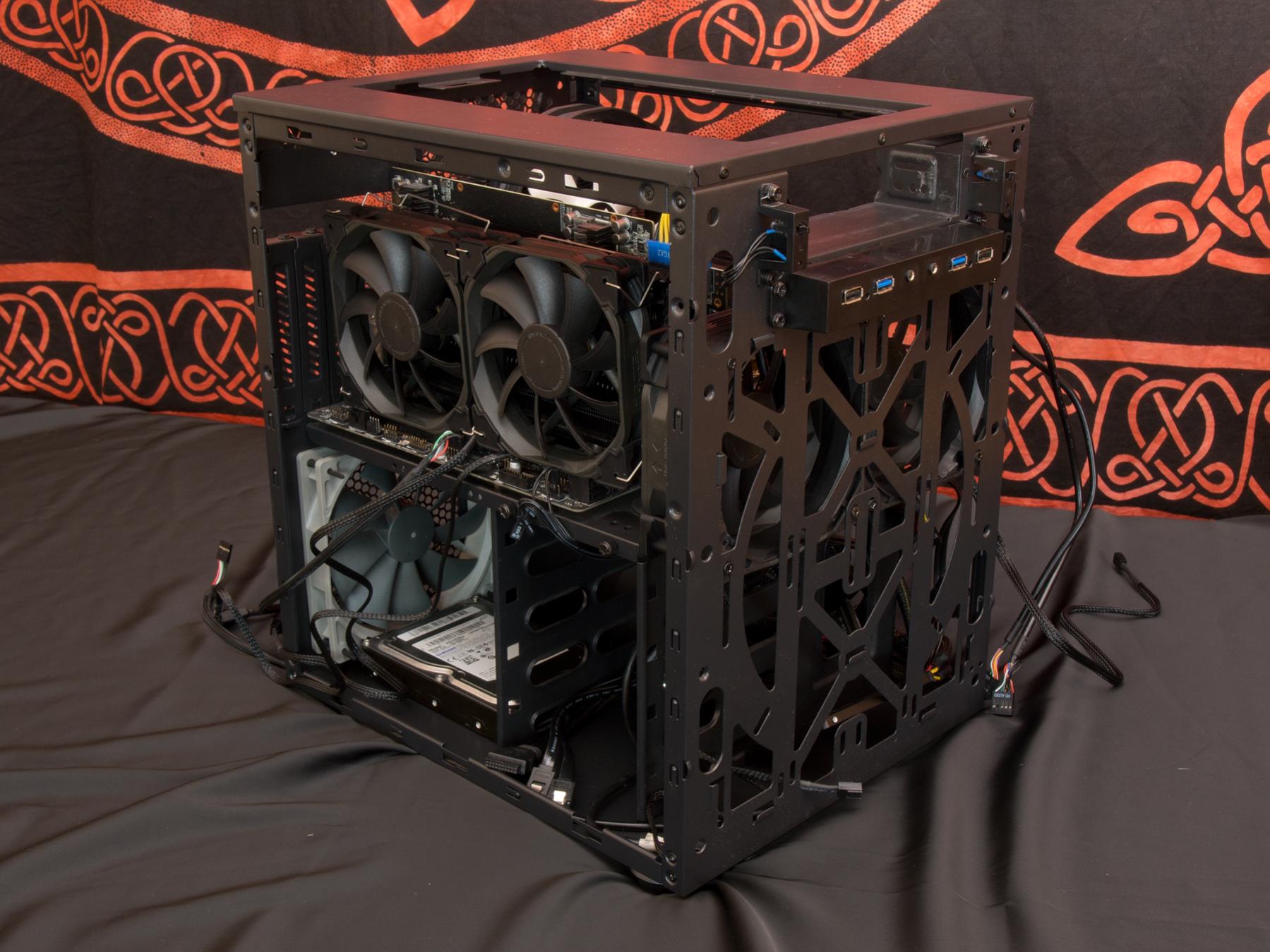

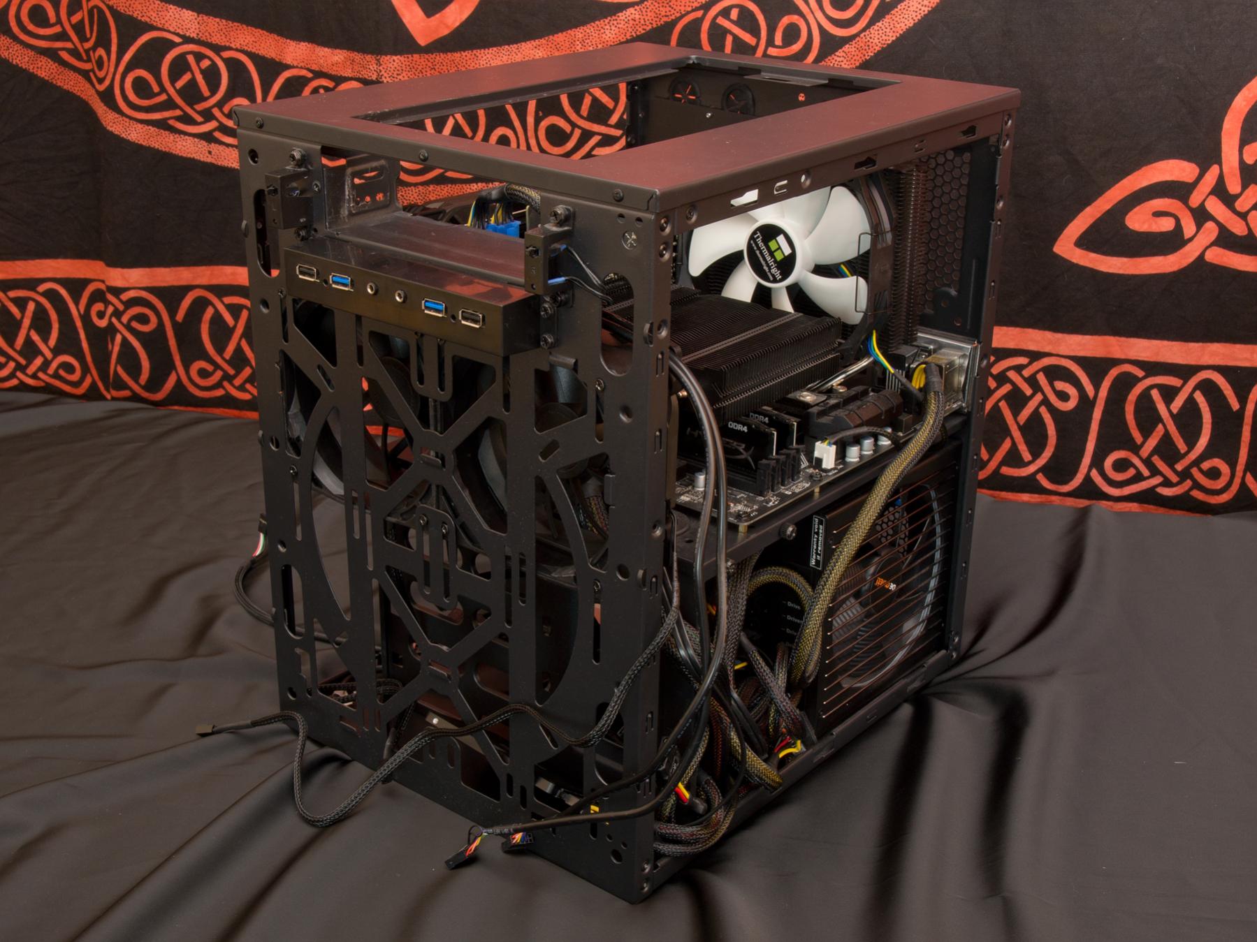

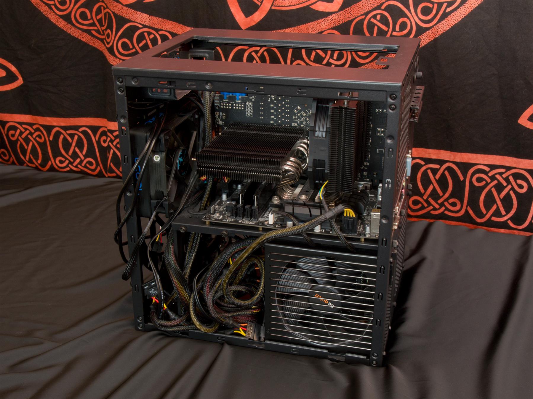

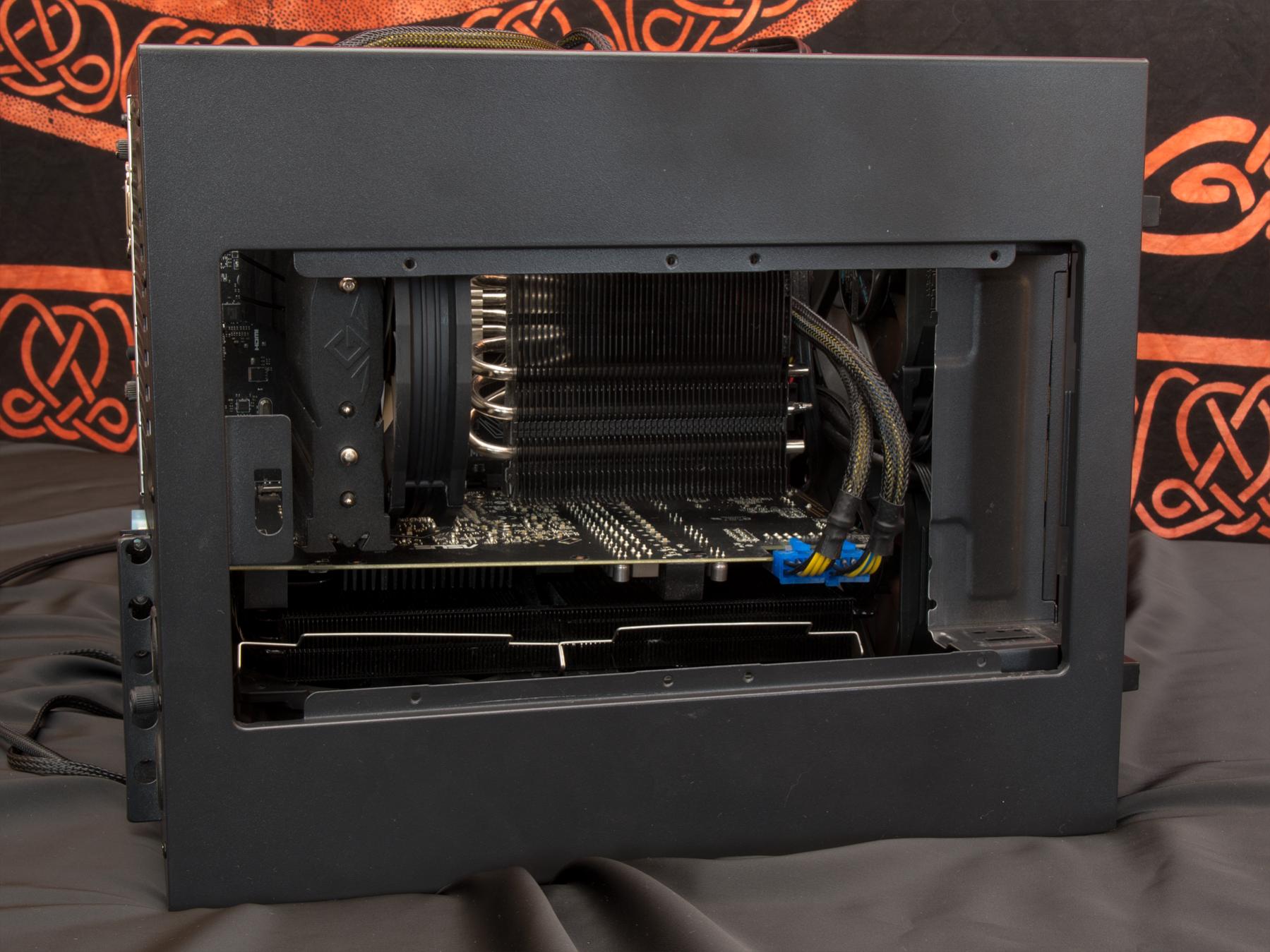

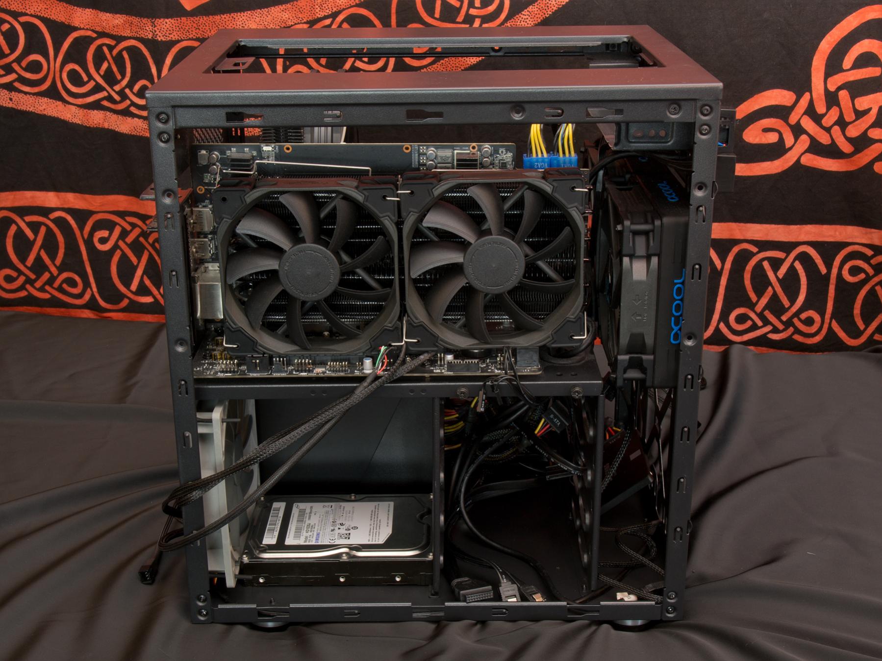

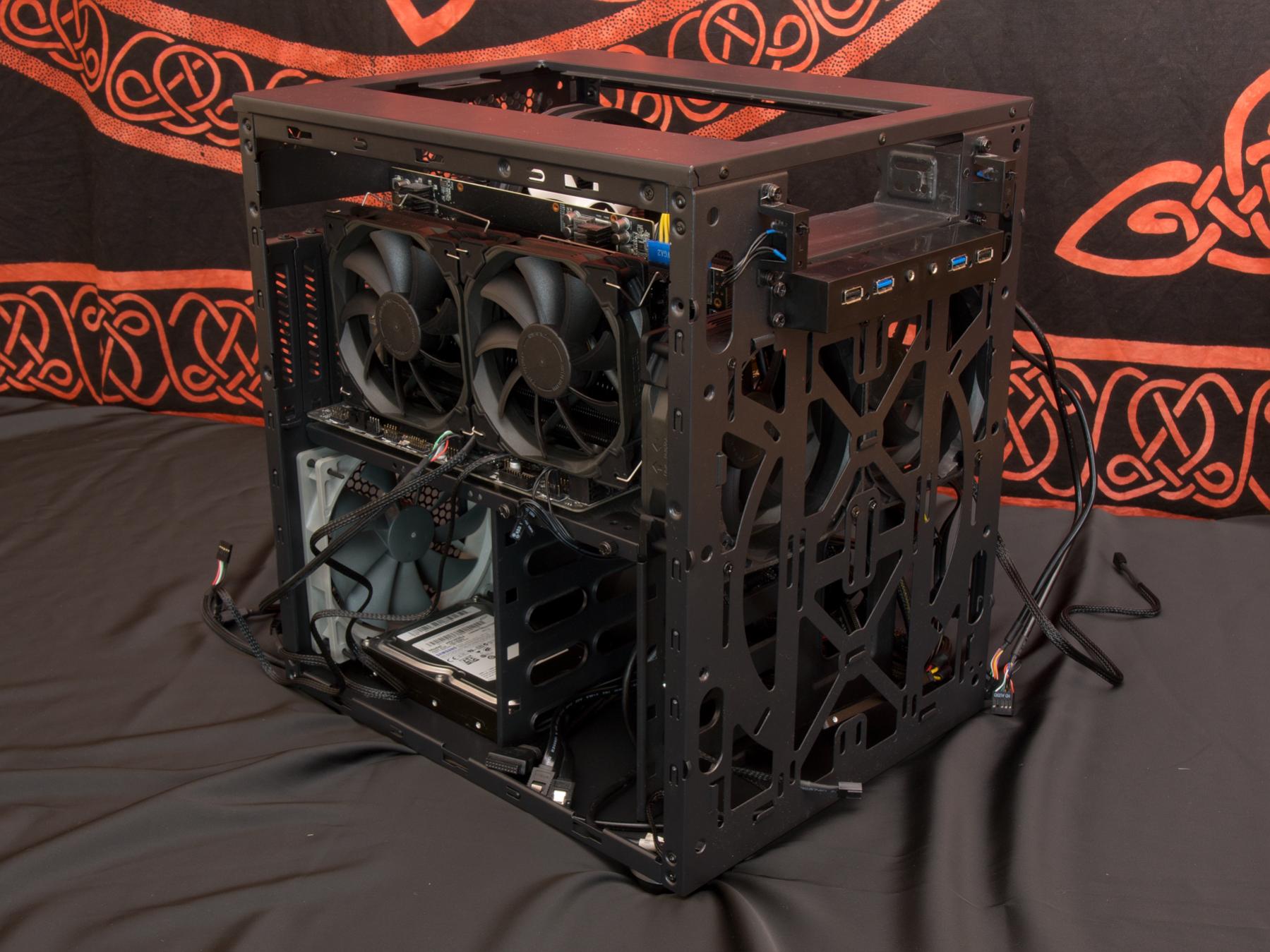

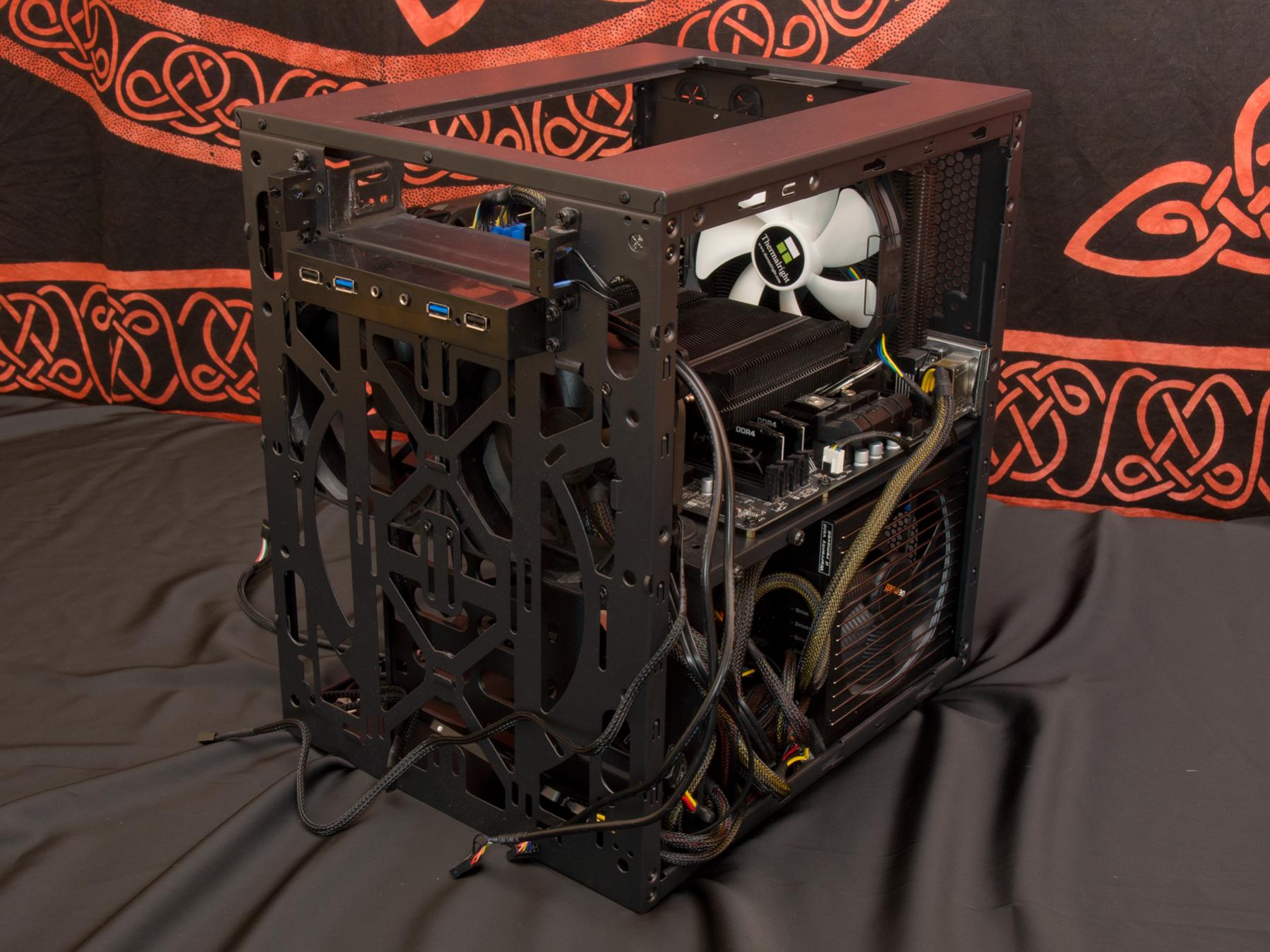

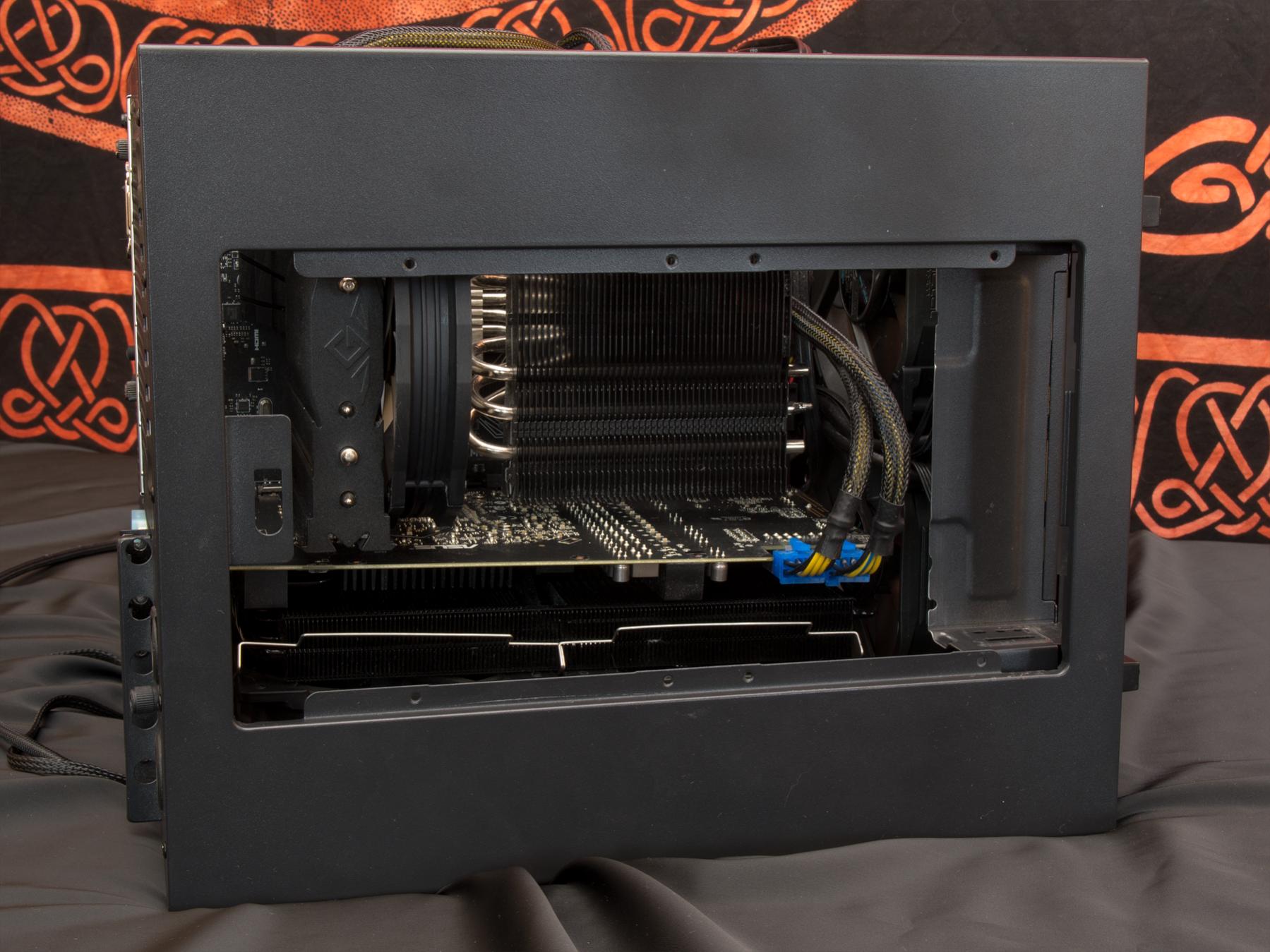

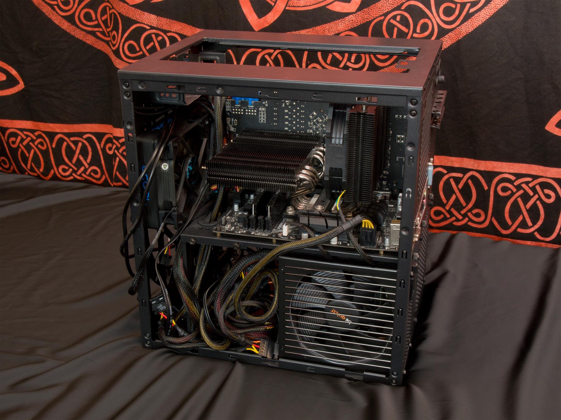

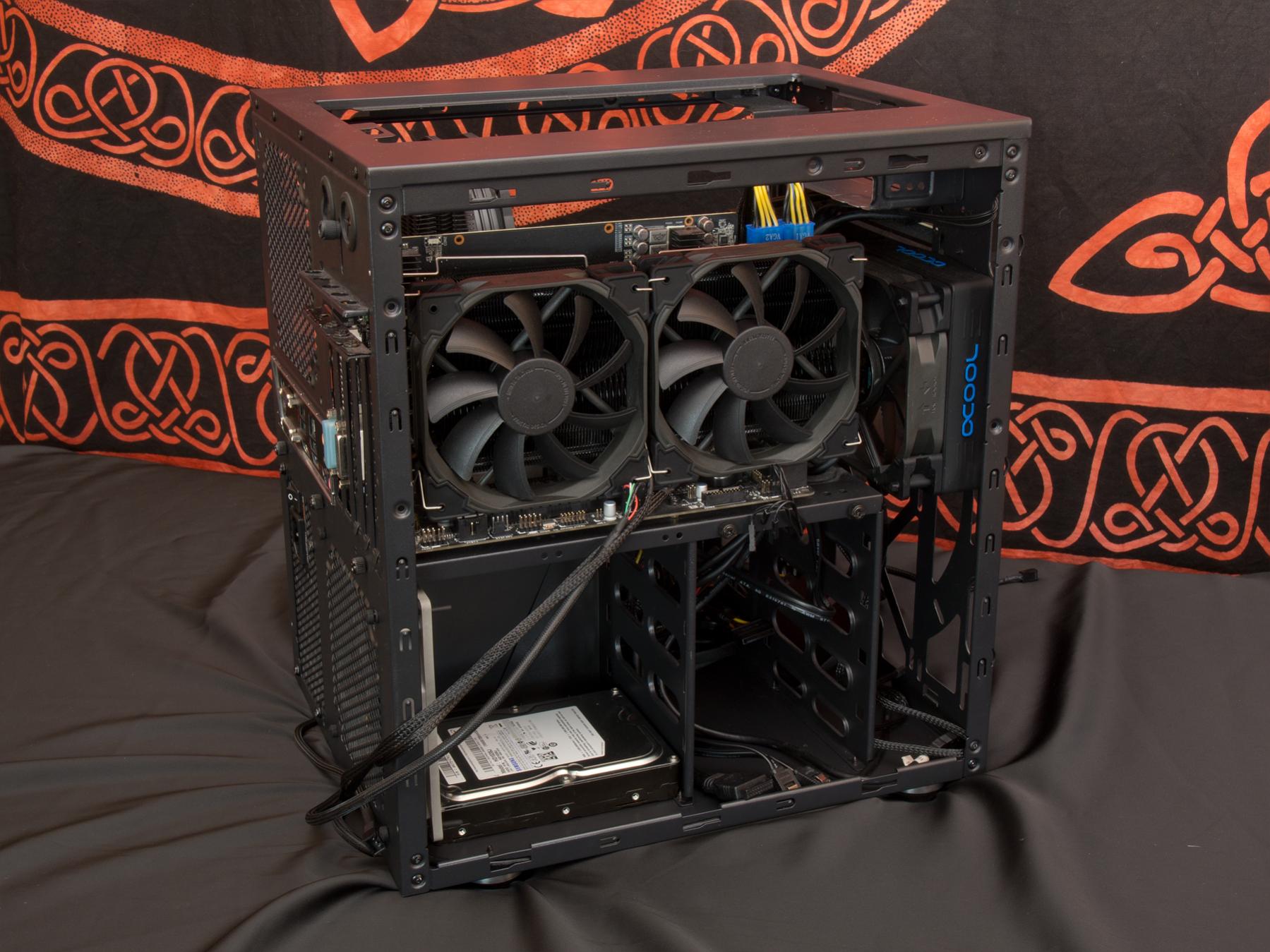

Hier übrigens mal ein paar vorläufige Bilder zum Rechner. Wie gesagt ist alles noch etwas im Umbau. Deswegen ist auch die Verlegung der Kabel noch etwas zerrupft :p
CPU ist ein 6600K auf einem MSI Z170M Mortar, NT ein 500W Straight Power.
An den final geplanten Gehäuselüftern sind aktuell nur die beiden HF-12 in der Front drin. Bei den HF-14ern warte ich noch auf Nachschub, da die anderen ins H440 gewandert sind. Von denen würde dann pustend einer auf den Genesis kommen (da wo jetzt noch der TY-147A sitzt) und einer dahinter ins Heck. Den horizontalen 140er beim Genesis werde ich vorerst weglassen, da er sonst die Abwärme (CPU und vor allem GPU) immer wieder nach unten zieht. Werde stattdessen lieber einen oben in den Deckel setzen. Der passt dann auch gerade noch so über den Genesis, ohne die Heatpipes zu streifen :D
Die WD Red ist gerade ausgebaut, da ich noch an der Dämmung arbeite bzw. auf den schwarzen Stoff warte.
Habe an die Stelle aber einfach mal die alte Samsung als Dummy und dahinter probeweisen auch einen Noctua P14s gesetzt, um die Größenverhältnisse zu verdeutlichen. Wenn ich da mit dem besagten "Luftkanal" seitens der Dämmung arbeiten möchte, dann müste die HDD wenn möglich genau so ausgerichtet sein. Die Luft würde dann der Länge entlang unterhalb des PCBs herströmen, drum herum wird dann gedämmt bzw. mit Frottee/Bitumen umwickelt.
Wird von der Länge her wie zu sehen allerdings reichlich knapp. Der 140mm hat gerade noch so dahinter gepasst. Sind vielleicht 3mm Spielraum, wenns hochkommt. Zur absoluten Not müsste halt ein Prolimatech Ultra Sleek Vortex rein, wobei ich von dessen Lautstärke ehrlich gesagt nicht so begeistert bin. Da würde ich die HDD dann schon eher um 90°C drehen, damit ich links und rechts ein klein wenig mehr Platz habe. Den Luftkanal der Dämmung müsste ich dann natürlich über die kürzere Seite der HDD führen, was sicher auch nicht ganz optimal wäre. Da muss ich auf jeden Fall noch mal schauen, wie ich das Ganze realisiere. Da der rechts gelegene (eigentliche) HDD-Schacht relativ eng ist, bleiben mir leider auch nicht viele Ausweichmöglichkeiten.
Drüber hängt dann wie zu sehen die R9 290X von ASUS. In diesem Fall mit Raijintek Morpheus und zwei Venturi HF-12. Die Blackplate wurde abgenommen, um die Temperatur der Spannungswandler zu senken und den Abstand zum CPU-Kühler zu erhöhen.
In der Front wie gesagt die beiden HF-12er mit Shroud. Die unteren beiden 120mm Slots könnte ich prinzipiell auch noch dicht machen. Die Belüftung würde da wenn, dann sowieso nur der HDD zugutekommen.
Ganz oben befindet sich dann noch der Einschub für optische Laufwerke, den ich für meine Aquaero 5 Pro etwas gekürzt habe.
In der letzten Ansicht sieht man dann auch, wie eng das Ganze ist. Viel Spielraum für Kabelmanagement hat man nicht.
Zu den Seitenteilen hin besteht jeweils aber noch etwas Abstand, sodass bei Bedarf sogar noch etwas Bitumen+Frottee dazwischen passen würde.
Hoffe, das reicht als ersten Umriss ungefähr aus ;)
