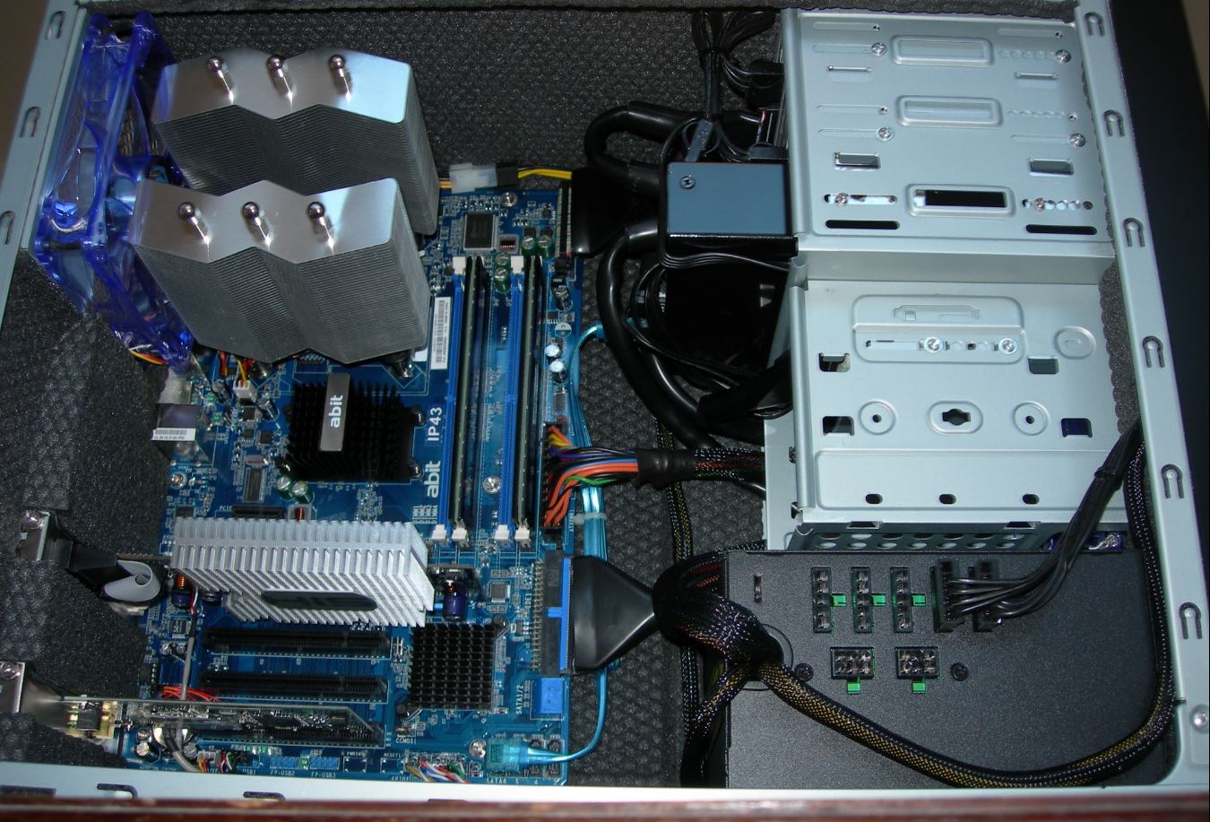

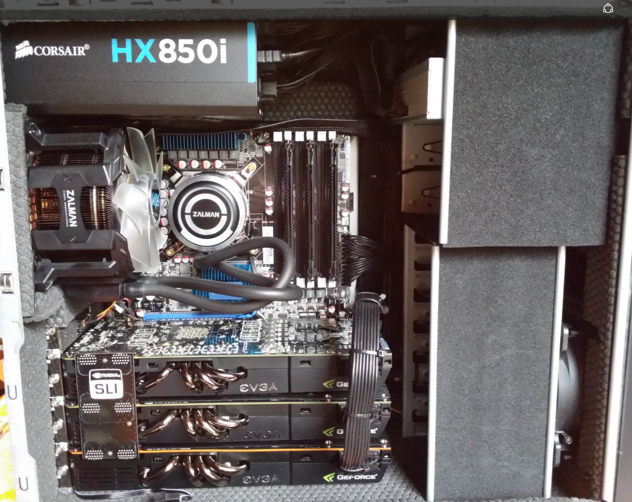

Also ich dämme meine Gehäuse seit einer ganzen Weile selbst und bin davon überzeugt. Natürlich kann man damit einen lauten Rechner nicht zum Silentwunder machen, aber ein bisschen Hilft es halt doch.
Temperaturerhöhungen konnte ich nicht feststellen, hab aber auch eine Wasserkühlung mit einem externen Radiator.
Das dürfte aber sowieso keinen nennenswerten Unterschied machen. Die durchschnittliche Temperatur im Gehäuse liegt vllt. 10 Kelvin über Raumtemperatur, da dürfte die Wärmeabführung nur einen kleinen Anteil haben im Vergleich zu den Lüftern. Ist es viel heißer, würde ich mir eher Gedanken um eine vernünftige Belüftung machen, statt auf die paar wenigen Grad zu setzen, die eine Dämmung eventuell kosten könnte.
Mir gehts aber vor allem auch um Vibrationsdämmung. Es gibt keine vibrationsfreie Wasserpumpe, und selbst wenn man sie noch so gut entkoppelt, übertragen sich Vibrationen auch über die Wasserschläuche indirekt auf das Gehäuse.

Jeder der Spaß am Basteln hat, letztendlich schafft er auch ein Unikat damit, rate ich zu einer Selbstbaulösung, denn da ist der Effekt am größten (um auf die Ausgangsfrage einzuschwenken). Und: natürlich bekommt man auch einen leisen ungedämmten PC hin. So dumpf wie mit Dämmung wird der aber nicht klingen. Zumindest bei meinen Tests kam das heraus (ich habe das obige Geh. 3x so umgebaut)
