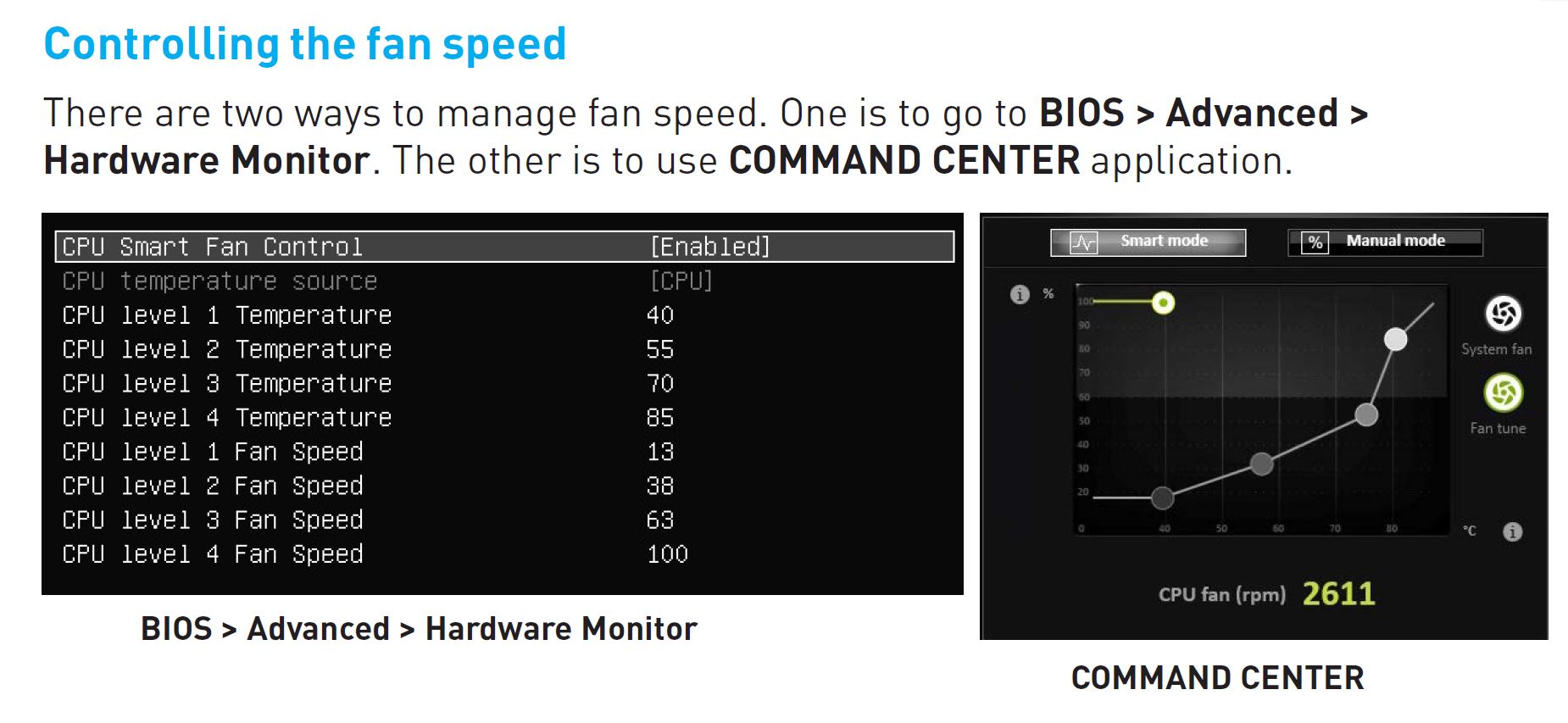

Ich habe ein MSI H110M Pro VD, da kannst du die Grad Zahl für 5 Stufen einstellen und dazu die Lüfter Laufleistung in Prozent, also RPM Fail, ist auch nur ein billig Board was erwartest du.:D
HWMonitor eher unmöglich da die Temp sich ständig verändert (CPU) somit die Lüfter anspringen und 5 Sekunden später schon wieder Ausdrehen, da die Temp wieder unter der eingestellten Ziel Temperatur fallen.
Sinnhaftigkeit dieser Config mal dahin gestellt.:confused_alt: ah ja Richtung Silent oder sowas.
Dann stell doch einfach eine sinnhafte Kurve ein, dass ist doch alles möglich. Schau ins Handbuch auf Seite 13. Du kannst Temperaturniveau und zugehörige Lüftergeschwindigkeit ziemlich frei einstellen, und die Drehzahl wird Dir auch gleich angezeigt. Noch komfortabler geht es kaum, da man die vier Punkte mit der Maus picken und verschieben kann.
