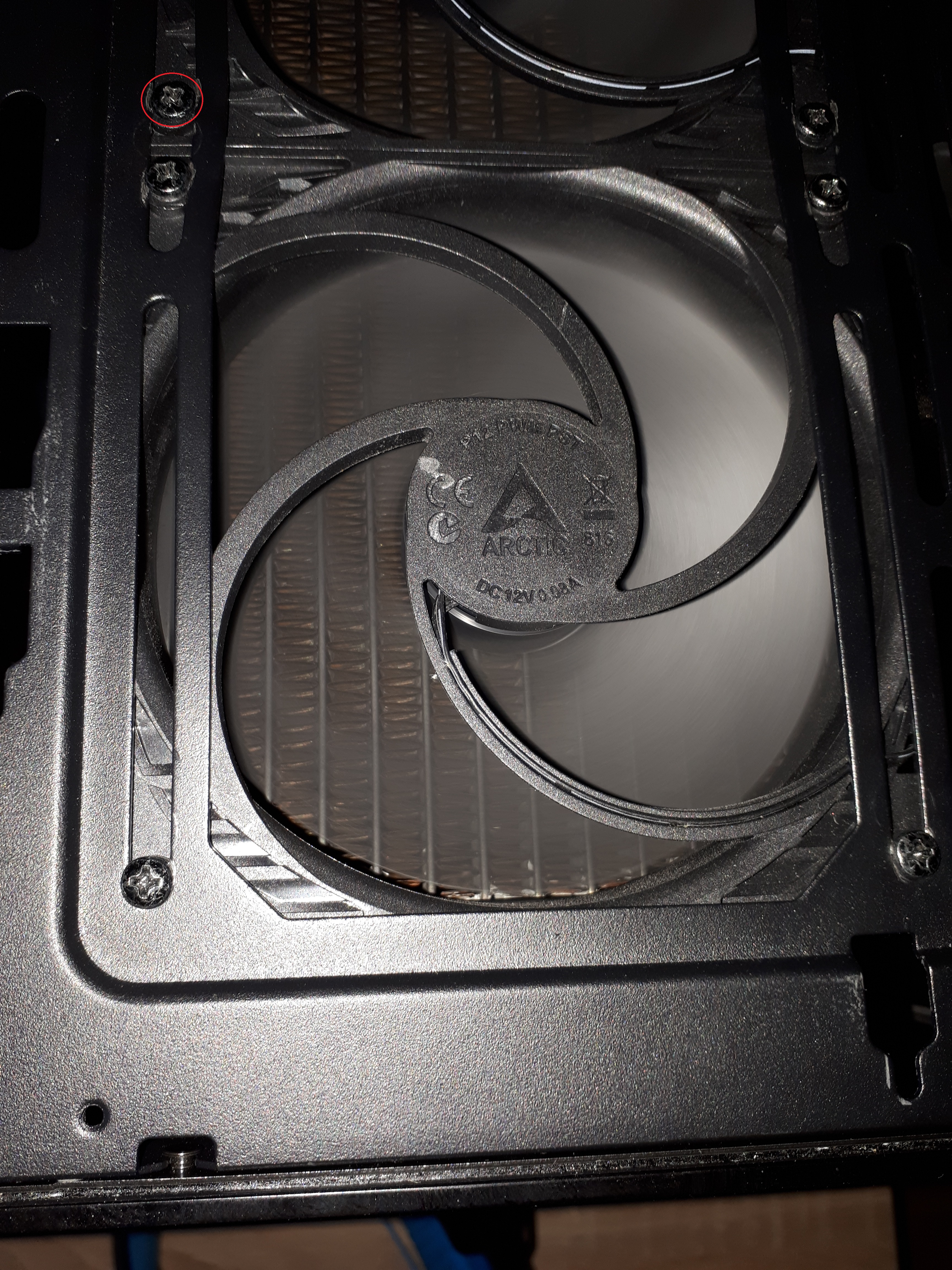

heute ist mir augefallen das beim laufenden Betrieb mein Gehäuse irgendwie brummt und zwar immer laut kurz laut kurz. Erster Gedanke ist das ein Lüfter falsch montiert ist, bei meiner Fehlersuche bin ich dann drauf gekommen das der 360er Radiator der oben montiert ist das Geräusch auslöst und zwar ist dort das Oberteil vom Material her nicht so toll das es problemlos den 360er Radiator hält und sich mit biegt beim festschrauben vom Radiator. Dann kann es sogar passieren das eine Schraube keinen Halt mehr hat einfach durch rutscht, dadurch wird dann das Brummen ausgelöst.
Ich würde das Problem am besten beheben indem ich mir 12 Schrauben kaufe die einen breiteren Kopf haben, damit sie nicht mehr durchrutschen können. Weis einer wo man UNC 6-32 30mm Schrauben bekommt mit einem breiten Kopf ?
Hier ein Foto wie es derzeit ist:
und hier wie es werden soll:
Gibt es überhaupt solche schrauben? Oder gibt es eine andere Möglichkeit ? Eine Lochblende z.b. ?
Vielleicht kann ja wer helfen, danke schonmal.
Wenn die Schrauben lang genug sind, könntest du es villeicht auch mit kleinen passenen Beilagscheiben aus dem Baumarkt probieren.
was für gummiunterlegscheiben? Ich möchte schon verhindern das die schrauben durchrutschen und deshalb etwas breiteres haben.

Ich würrde Karosserieunterlegscheiben nehmen. die haben einen größeren Durchmesser als normale Scheiben.
Ich probiers erstmal mit den Silikom Pads die beim Radiator dabei waren. Die sollten das Thema schon fast erledigen. An die hab ich erst gar nicht gedacht. Wenn das nix hilft besorge ich mir unterlegscheiben in der passenden Größe.

Du möchtest, dass die Geräusche verschwinden und versuchst die Radis mit Lüfter noch fester mit dem Gehäuse zu verbinden?
Ansonsten habe ich Schrauben mit deinen Angaben gefunden:
https://www.ebay.de/i/262993837505?chn=ps
Der Kopf ist ein "mü" größer.
Bei mir verursacht der geringe Gangunterschied meiner 2 Lüfter in der Front den Effekt des "pulsierenden brummens/vibrieren" Meinst du das auch? Dann solltest du eher entkoppeln.
Ich besorg mir jetzt unterlegscheiben mit gummiringen und m3 schrauben 30mm. Dann sollte das hinhauen. Danke mal soweit allen :)

ich nutze dazu selbstklebende Filzunterlegscheiben. Man zieht sie mit der Hand normal an. Dadurch wird die Schraube zum Teil mit entkoppelt und kann auch nicht mehr durch den Rahmen rutschen.
Durch den Rahmen ist sie ja schon gerutscht. Jetzt wird das ganze halt mit einer Mutter und Gummiringen befestigt. Dann sollte das erledigt sein.
Kleines Update, die Gummiringe wurden heute geliefert und haben schon gereicht damit das Geräusch weg ist.
