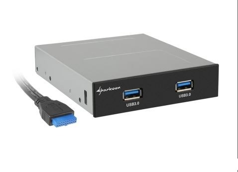

Ich bin auch auf der Suche, nach genau so einem ATX-Gehäuse mit USB 3.0 Frontanschluss.
Die hier Angebotenen Lösungsvorschläge mit einem sogenannten "Frontpanel" habe ich bei mir verbaut.
Nachteile: Die/das Kabel ist zu lang - 2 Kabel kommen auf einen Stecker. Dieser hat aber keine Arretierungsmöglichkeit. Die Folge: Die dicken Kabel drücken den Stecker aus den Sockel - zumindestens wenn man z.B. ein neuen RAM-Riegel verbaut. Oder wenn man aus irgenwelchen Gründen den Kabelbaum beiseite drückt, ist auch diese Steckverbindung seitlich etwas gelöst und eine von beiden USB-Buchsen funktioniert nicht mehr richtig. Aus meiner Sicht ist das daher eine Notlösung.
Besser wäre in jedem Fall ein PC-Gehäuse gleich mit Front-USB 3.0 und der entsprechenden Verkabelung.
Nur habe ich bislang nichts gefunden ,was mir auch gefällt. Zudem wird man bei der Suche immer wieder auf Gehäuse mit USB 2.0 geschickt...
Habe ich das richtig verstanden dass dein Problem der Stecker auf dem Mainboard ist?
Ich habe noch keinen davon gesehen der da eine Arretierung oder etwas in der Richtung hat. Da sollte aber eigentlich auch nie eine solche Gewalt im inneren des Rechners angewendet werden dass solch ein Stecker rausgezogen wird.
Falls du was anderes meinst würde ich mich über eine idiotensichere Zeichnung freuen ^^
Schaut euch mal genau den Stecker auf dem Bildchen an. Da gehen zwei (!) dickere Kabel rein. Zudem ist die Länge dieser Kabel so, daß es "aufgewickelt" werden muss. Das ist einfach zuviel für den kleinen Stecker ohne Arretierung.
Und "noch nie gehört/gesehen" - ist relativ.
