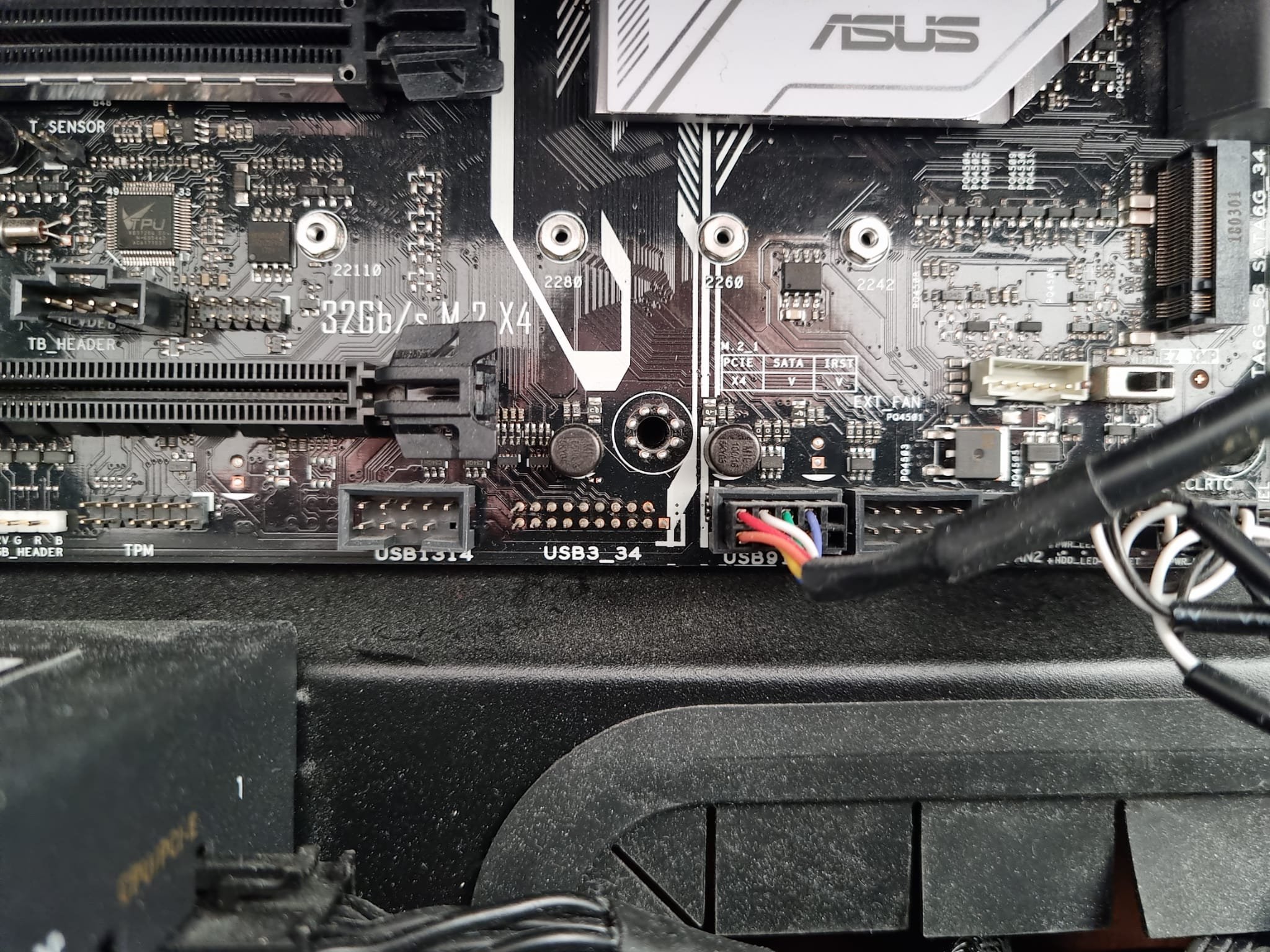

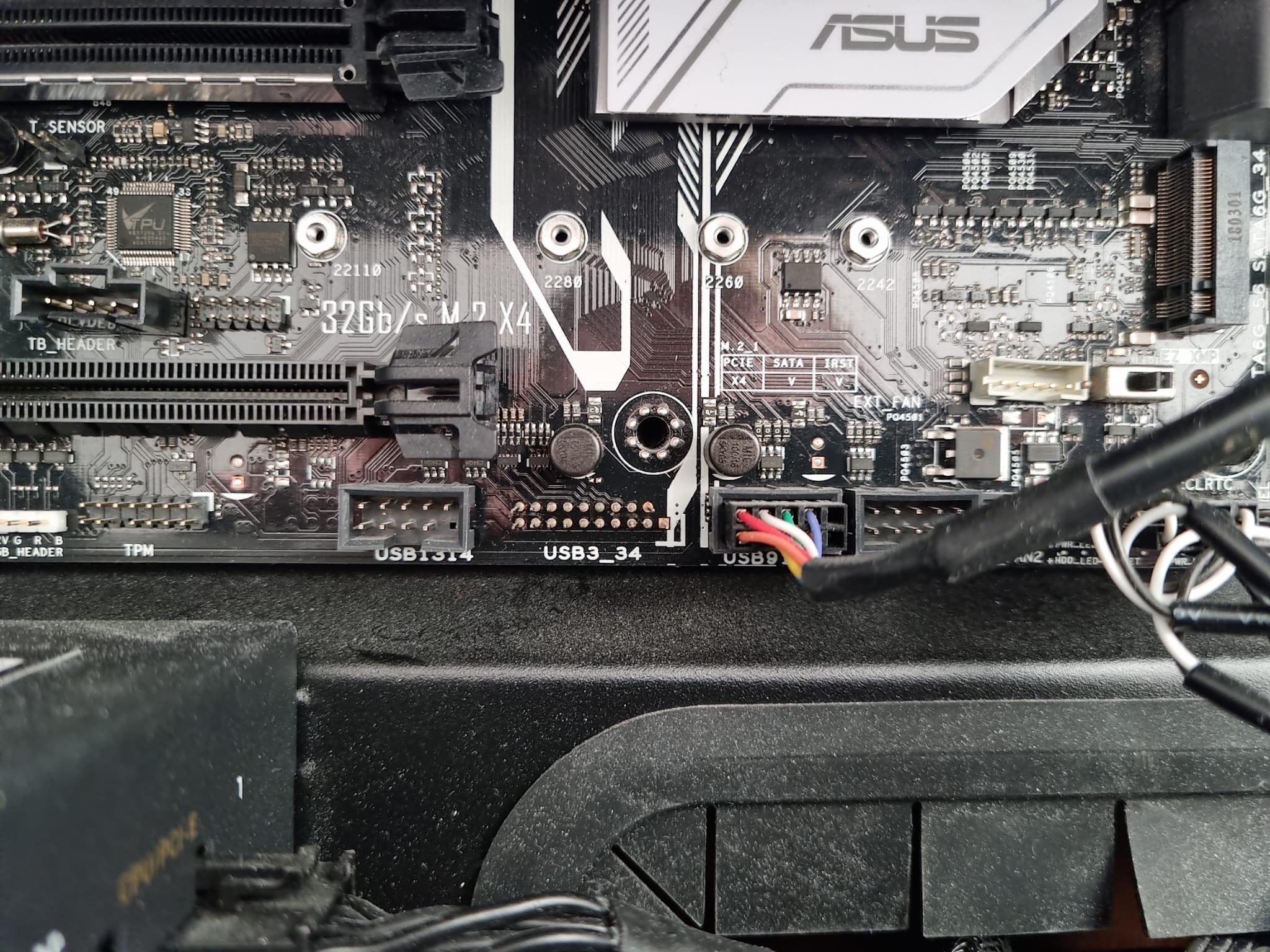

Hallo zusammen

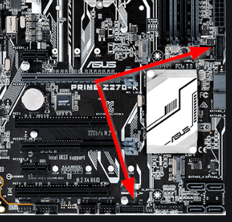

Ich habe ein R5 PCGH und ein ASUS Prime Z270. Ich würde gerne die zwei USB 3.0 Anschlüsse in der Gehäusefront nutzen, dabei bin ich etwas überfordert das Kabel vom Gehäuse am Mainboard anzuschließen.

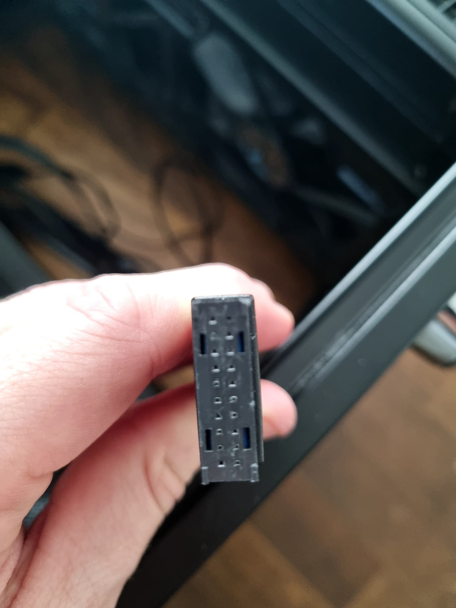

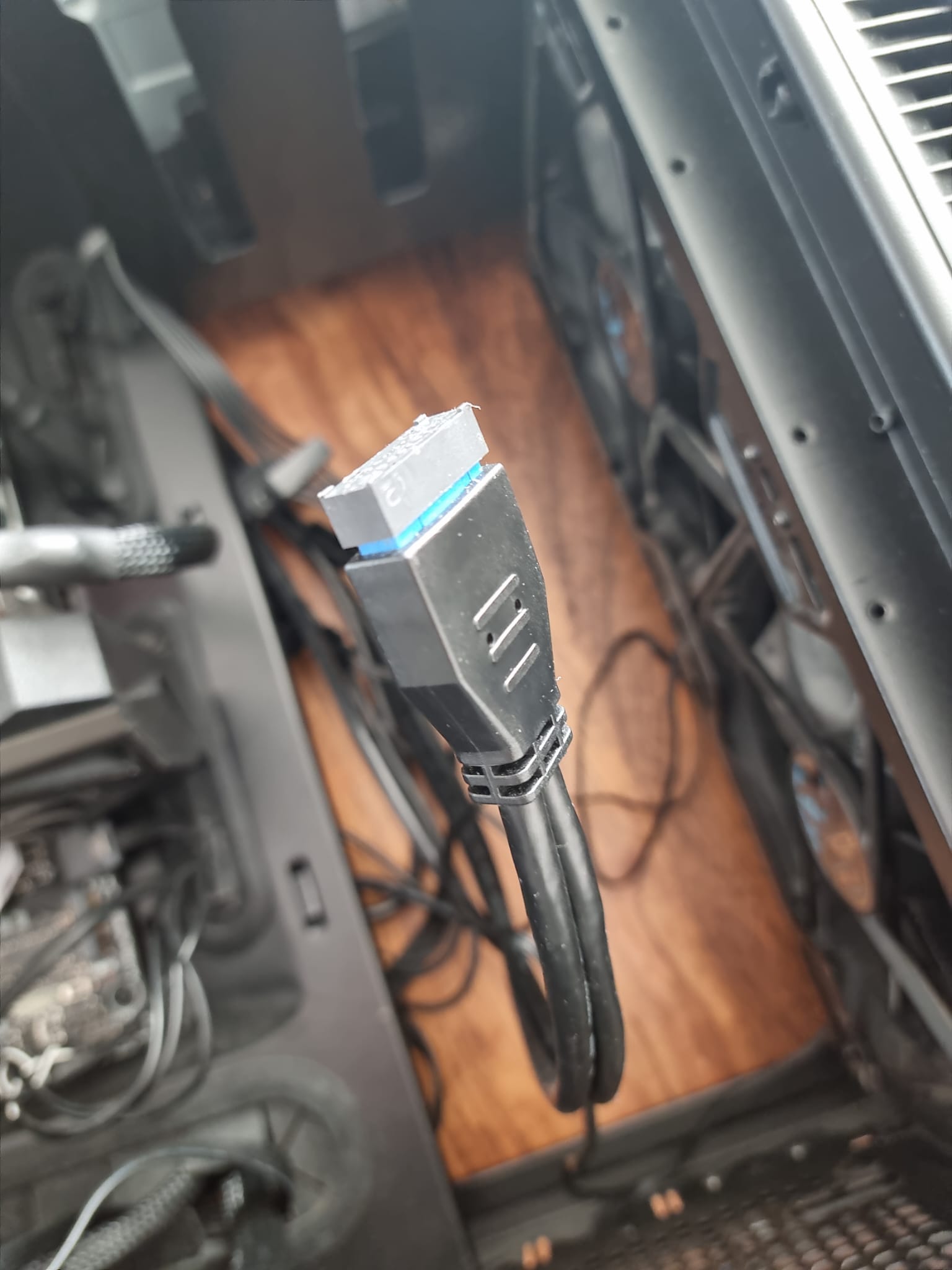

Laut ASUS Manual müsste der Teil USB3_34 der interne USB 3.0 Anschluss sein. Auf dem USB Kabel des Gehäuses ist eine graue Kappe. Ist das eine Art Schutz der ab muss? Wenn die Kappe drauf ist habe ich jedenfalls nicht auf die Pins auf dem Mainboard. Kommt mir nicht so vor als würde man das leicht abbekommen, möchte natürlich nichts kaputt machen.
Danke!

du hast da die buchse vom MB abgerissen und die steckt jetzt an dem USB-stecker.
Reaktionen: Mordi, Nefiwolf und BFF
autsch.
Welches Z270 genau?
Das Graue nuss runter von dem blauen Stecker.
Dann den eventuell zweiten Anschluss probieren.
So wie es aussieht, haben meine Vorredner recht und die Buchse ist vom MB gerissen. Hab ich so aber auch noch nie gesehen.
Gingen die Anschlüsse vielleicht mal und dann irgendwann nicht mehr? ... aber von alleine fällt das eigentlich nicht ab, sieht eher nach grober Gewalt aus.
Das passiert schnell beim USB 3 Header Die Buchse ist idR auch nur aufgesteckt. Einfach vom Stecker abziehen und sie wieder auf den Header auf dem Board einsetzen.
Reaktionen: larska und Theuth
