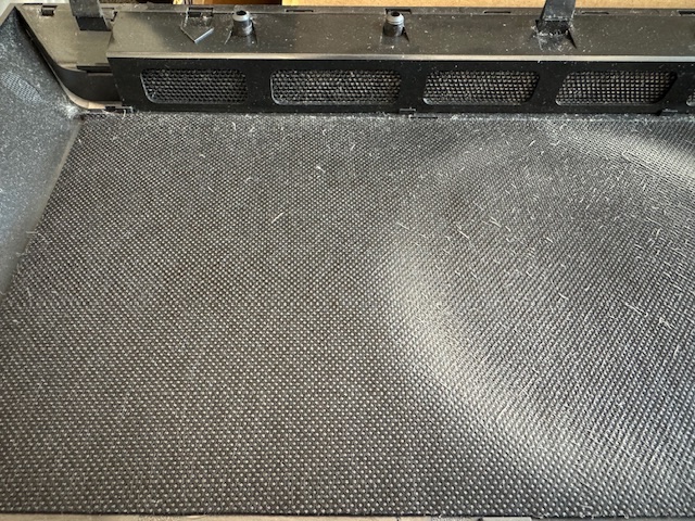

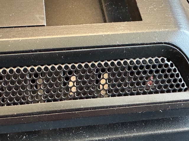

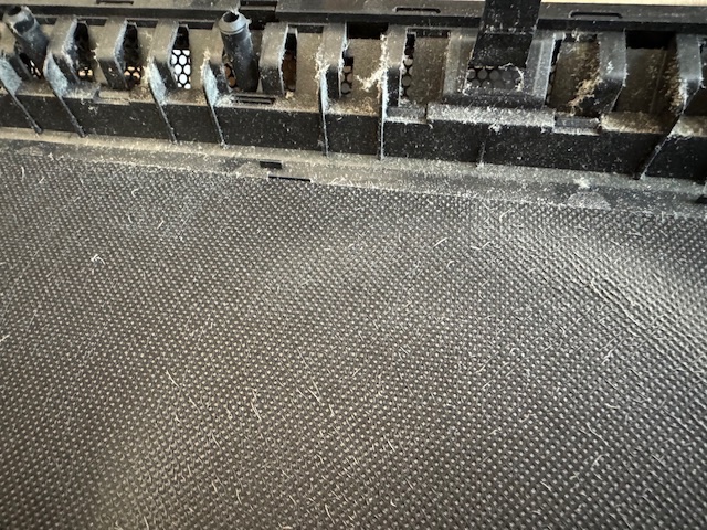

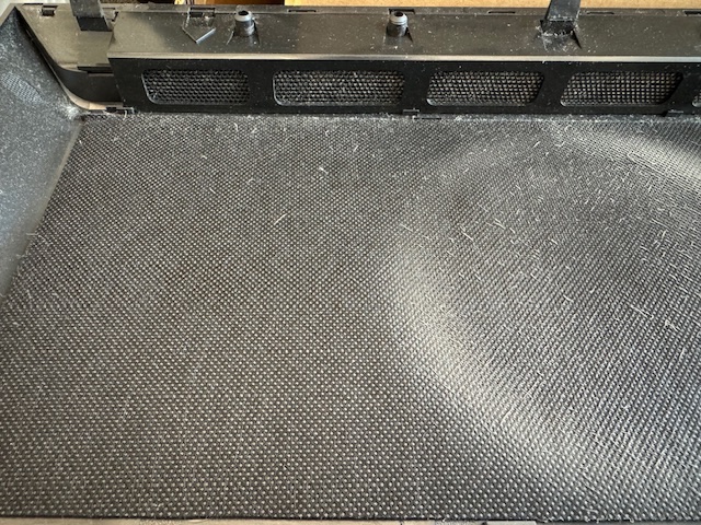

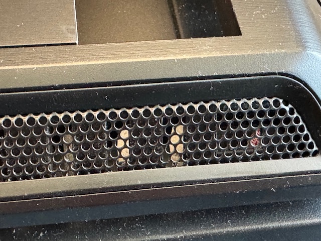

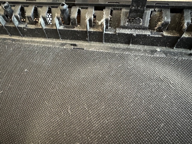

Ja, hab auch ein Pure Base 600 hier ;)

Würde ich das Gehäuse empfehlen?
Nein.
Würde ich die genannte Hardware in dieses einbauen?
Auf keinen Fall.
Und dennoch ist die erwähnte Temperatur mit dem Kühlkonzept in diesem Case zu hoch.
