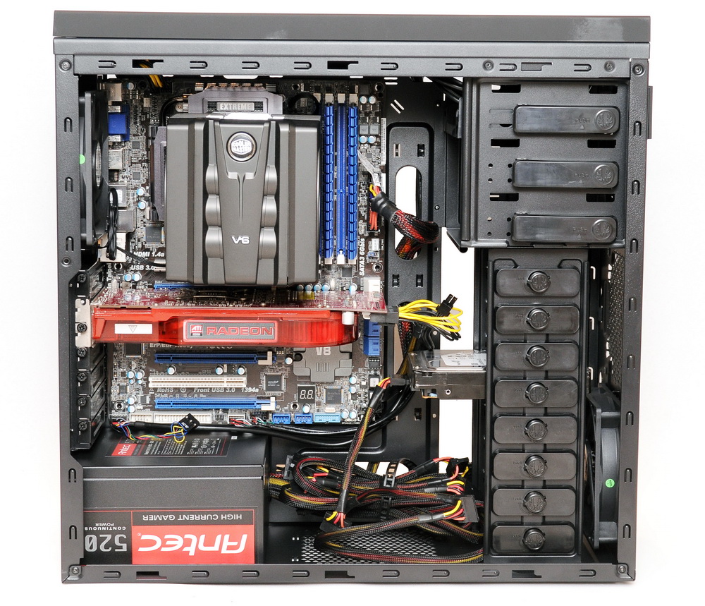

Nur bei den Festplatten weiß ich nicht wie ich das machen soll, da das Bitfenix da die 3,5" Schächte hat
5,25" Schächte sind die Schächte für optische Laufwerke. Wenn du nur ein optisches Laufwerk hast, hast du noch geradeso zwei davon frei. Aber ich würde, weils da oben eng wird, dann noch einen Lüfter irgendwie reinhängen und mit crystalDiskMark die Festplattentemperaturen beobachten.
Ja ich weiß, aber ich habe nur 3x 5,25 Schächte, 2x davon sind in Gebrauch und ich hab 4x HDD´s die entkoppelt werden müssten
In der Kombination von Gehäuse und Festplatten wird das dann leider nichts mit entkoppeln. :(
Ja... deswegen hab ich mich schonmal nach einem anderen Gehäuse umgeschaut, finde aber leider nur Big Tower.... hättest du vielleicht einen Midi Tower den du empfehlen könntest?
