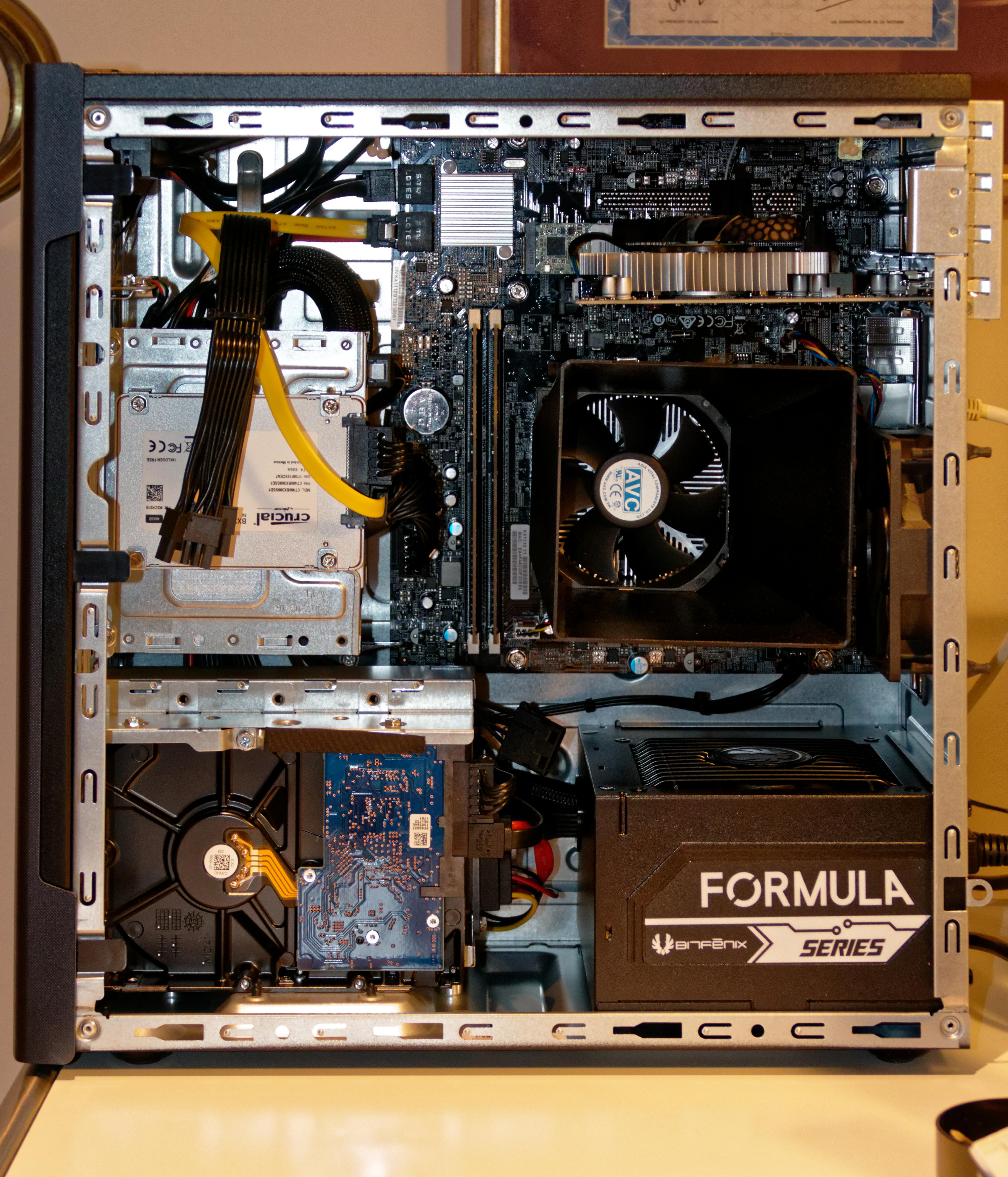

ich möchte meinen Rechner eventuell mit einer anderen Grafikkarte nachrüsten.
Das vorhandene relativ kompakte Gehäuse hat oben eine (derzeit noch unbestückte) Öffnung für einen 92,5 mm Gehäuselüfter.
Das Mainboard ist aber eine invertierte Variante, wo sich die PCIe-Slots nebst GPU oberhalb der CPU (Ryzen) befinden.
Das Gehäuse hat an der Rückwand in Höhe der CPU einen 92 mm Lüfter mit Luftstrom Richtung außen.
Der boxed Lüfter der CPU zieht seine Luft seitlich durch die Außenwand ein und bläst Sie dann durch den CPU Kühlkörper nach (fast allen Richtungen ?) innen.
Das ATX Netzteil befindet sich mitsamt eingebautem Lüfter unten und transportiert Luft vom Innenraum aus Richtung Mainboard nach außen.
Die Gehäusefront hinter der Kunststoffverkleidung ist vielfach gelocht, aber ohne einen eigenen Lüfter. Die Zuluft kommt dort also nur passiv herein. Ein Einbauplatz für einen weiteren Lüfter gibt es aus Platzgründen dort nicht.
Wierum muss dann der oben befindliche Lüfter arbeiten: Luftstrom von innen nach außen oder umgekehrt ?
Die derzeit verbaute Grafikkarte bläst die Luft von oben nach unten durch den GraKa Kühler, so wie es die meisten Graka Lüfter tun, in Richtung CPU. Diese GraKa soll durch ein etwas "besseres" Modell ersetzt werden.
Ich bin mir nur nicht darüber im Klaren, in welche Richtung der oben zu montierende Lüfter bei diesen Voraussetzungen arbeiten soll ?
Würde mich freuen, wenn hier einer der Lüftungs-Spezialisten weiterhelfen könnte...
PS.: Hier noch ein Foto vom Innenleben.

Also kurz noch etwas zu den "Verhältnissen". Es handelt sich um das Medion (;) ) Gehäuse des P56000, dass ja innen identisch ist zum neuen Medion Erazer X 67015 ist sowie das "Standard" Medion mATX ECS AMD Mainboard (OEM) P2A4-EM.
Dazu gibt es ja mehrere Threads (und News) hier mit Bildern vom Innenraum und dessen Aufteilung...
Anm.: Angehängt habe ich aber zur Illustration auch noch ein eigenes Foto.
Da ist oben (Oberseite des Gehäuses) natürlich eine Perforierung ;) vorhanden, ansonsten würde ich da wohl keinen Lüfter installieren wollen (und können).
Zur GraKa: Ich wollte eventuell die vorhandene AMD RX560(D) Karte gegen eine Nvidia 1070 Ti austauschen, bin mir aber noch nicht ganz im Klaren darüber. Da der Lüfter gerade eingetroffen ist, wollte ich schon jetzt mit der Umrüstung anfangen bevor eine neue GraKa ins Haus kommt, da dies ja weitgehend unabhängig vom Typ ist.
Da es im Gehäuse recht eng zugeht, möchte ich da möglichst nicht viel herumprobieren wollen, insbesondere, da auch die Lüfter Befestigung per entkoppelnder "Gummi-Nöppel" erfolgt und das ist eine ziemliche Fummelei, da den Lüfter wieder abzubekommen.
Netzteil umdrehen geht nicht, da unten im Gehäuseboden keine Öffnungen vorhanden sind.
du hast das Netzteil aber nicht gewechselt?
Dann kannst du die 1070 Ti eh knicken (rate im übrigen immer zur 1080, außer die 1070 Ti ist im Angebot) das NT hat kein Stecker für die GPU
Netzteil ist gewechselt (BitFenic Formula 80 Gold plus 550Watt) , siehe oben angehängtes Bild.
Nvidia 1070 Ti ist derzeit (?) deutlich günstiger zu haben als die 1080er.
Lüfter oben soll ein Acrtic F9 PWM PST CO 92.5 mm sein, der über ein Lager mit zwei Kugellagern verfügt und Dauerlauf-fest sowie leise sein soll. Sind bei einigen Anbietern derzteit um die EUR 6 zu haben...
PS.: Um den Ansaugtrichter des boxed CPU Kühler herum befindet sich noch ein Schaumstoffband, dass den Trichter satt und dicht an der perforierten Seitenwand anliegen lässt und gleichzeitig zum rückwärtigen Lüfter hin abdichtet. Fehlt auf dem Foto noch...

Ja, über der GraKa. CPU und GraKa sind ja gegenüber der üblichen Position vertauscht / gedreht.
