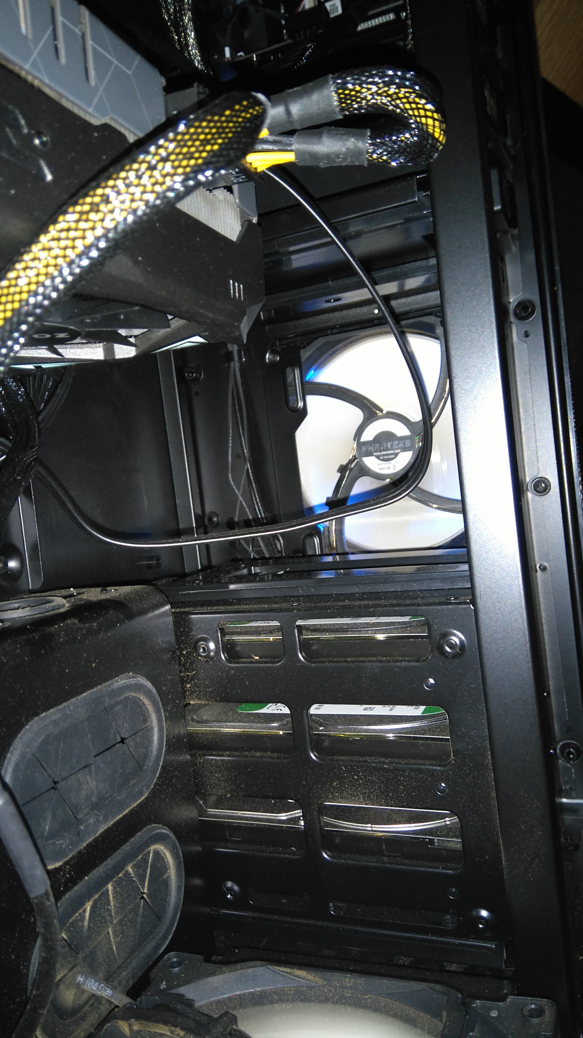

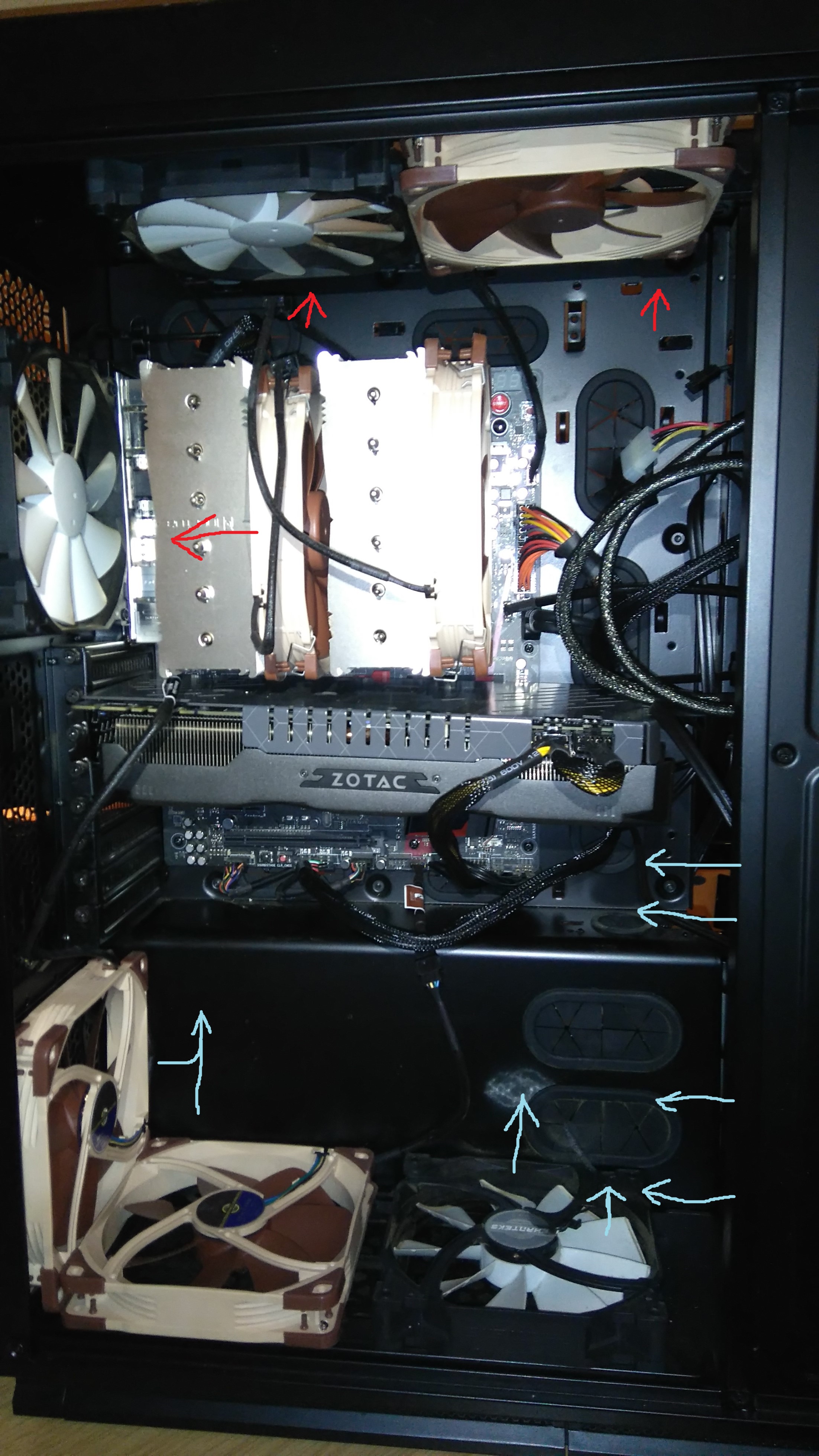

hallo,
welchen lüfter könnte ich bei dem system wie auf dem foto am ehesten entbehren?
ich denke gekühlt wird mit 7 lüftern auch mehr als genug. auf dem 2. foto zu sehen, sind unten rechts die beiden 140mm lüfter welche luft reinsaugen (oberer hhd-käfig demontiert) wie die 3 anderen unten auch.
oben die lüfter blasen alle nach außen.

Hi,
ist in meinen Augen ein sehr undurchdachtes Lüfterkonzept, es wird mehrfach der Luftstrom und vor allem auch die Konvektion unterbrochen.
Ich würde einfach nur von unten ansaugen und oben hinausblasen. Eventuell kannst du dir sogar einen Lüfter an der CPU sparen. Alles, was seitlich rein oder rausgeht würde ich entfernen.
Nachdem du aber nichts zur Hardware und den Temperaturen sagst kann man da schwer eine Aussage treffen.
VG,
Mad
Was war denn da die Idee dahinter? Viel hilft viel? :D
Ich würde unten und oben alle und vorne einen rausnehmen. Und ich würde den vorderen am CPU Kühler auch entfernen.
Also, da grundsätzlich vorne/unten rein und oben/hinten raus gilt, würde ich sogar behaupten, dass es besser kühlt, wenn du den Lüfter der unten-hinten rein bläst entfernst, da dieser (wie bereits erwähnt) den Luftfluss sogar stört.
Selbst wenn du ihn umdrehst, wäre er aber nicht von Vorteil, da dieser nur kalte Luft ausblasen würde.
Wenn es nach mir geht, würde ich die beiden vorne lassen (Festplatten-Kühlung) und einen unten (den vorderen um zusätzliche Frischluft zu ziehen).
Außerdem zwei unter dem Deckel und einen nach hinten um die warme Luft heraus zu befördern.
Ich bevorzuge es immer, wenn die Lüfter die gleiche Menge rein wie raus befördern, ergo immer eine gerade Anzahl Lüfter.
einer unten rein einer hinten raus einer oben rein und gut ist
unten Links ist der Sinnloseste .
Wenns nur um einen geht .
Zusätzlich würde ich Staubfilter einsetzen, so wie der Rechner ausschaut...
Ansonten, Vorne rein, hinten raus.
Evtl. einen noch unten hin, hab ich bei mir auch so, da es der Graka zugute kommt und die CPU davon nicht beeinflusst wird. Muss man aber testen.
Gab's die Lüfter mal im 10er Pack günstiger?
Also, wenn Lüfter von vorne und hinten einblasen, ist das kontraproduktiv. Es soll ja ein gleichmäßiger Luftstrom da sein, der Wärme abführt, bei dir vermute ich da (zumindest im unteren Bereich) eher viele Turbulenzen, die viel Luft verwirbeln, aber nix bewirken.
Zumindest die ganzen Lüfter unten können raus und oben der rechte. Quasi so:
Gehäuselüfter sind nicht zum Kühlen von Komponenten gedacht. Es soll ein Luftzug entstehen, ein schwacher Luftzug und kein Orkan.
Ich hab hinten ein 120er, das reicht.
Nimm einfach den hinten unten raus und setzte ihn unten da ein wo der weiße jetzt ist, die Noctua Lüfter scheinen dank breiterer Schaufeln mehr statischen Druck auf bauen zu können, da die unteren eigentlich hauptsächlich die GraKa kühlen, der Abstand zu dieser aber recht groß ist, kann höherer Druck genau in die Richtung nicht verkehrt sein. Wenn du die unteren mal ab steckst würde ich drauf wetten das deine GraKa Temp ein paar °C ansteigt.

Zumindest sollte überdruck herrschen, das ist bei der Art des Grafikkartenkühler besser. Würde es so machen: 2 Boden und 1über dem HDD Käfig rein. Deckel 1 und oben/hinten 1 raus. Oder halt 2 oben und 2 unten und die reinblasenden schneller laufen lassen.
das sind ja zahlreiche antworten und ansichten.
danke, ich werde nun den hinten unten demontieren aber nicht unten den rechten durch diesen ersetzen. weil die noctua 4 pin und die phanteks 3 pin sind. mit 3 pin-lüfter kann ich für mein nächstes vorhaben nicht viel anfangen.
oben mit dem rechten lüfter das gleiche spiel.
cpu-lüfter werde ich so lassen. im prinzip, wenn man die cpu-lüfter mit einbezieht, ziehen dannn 4 lüfter frische luft rein und 4 wieder raus.
damit habe ich dann nun auch 3 lüfter (1x hinten+2x oben), für mein kommendes phanteks evolv itx das unter last sehr temp. anfällig sein soll, über.
