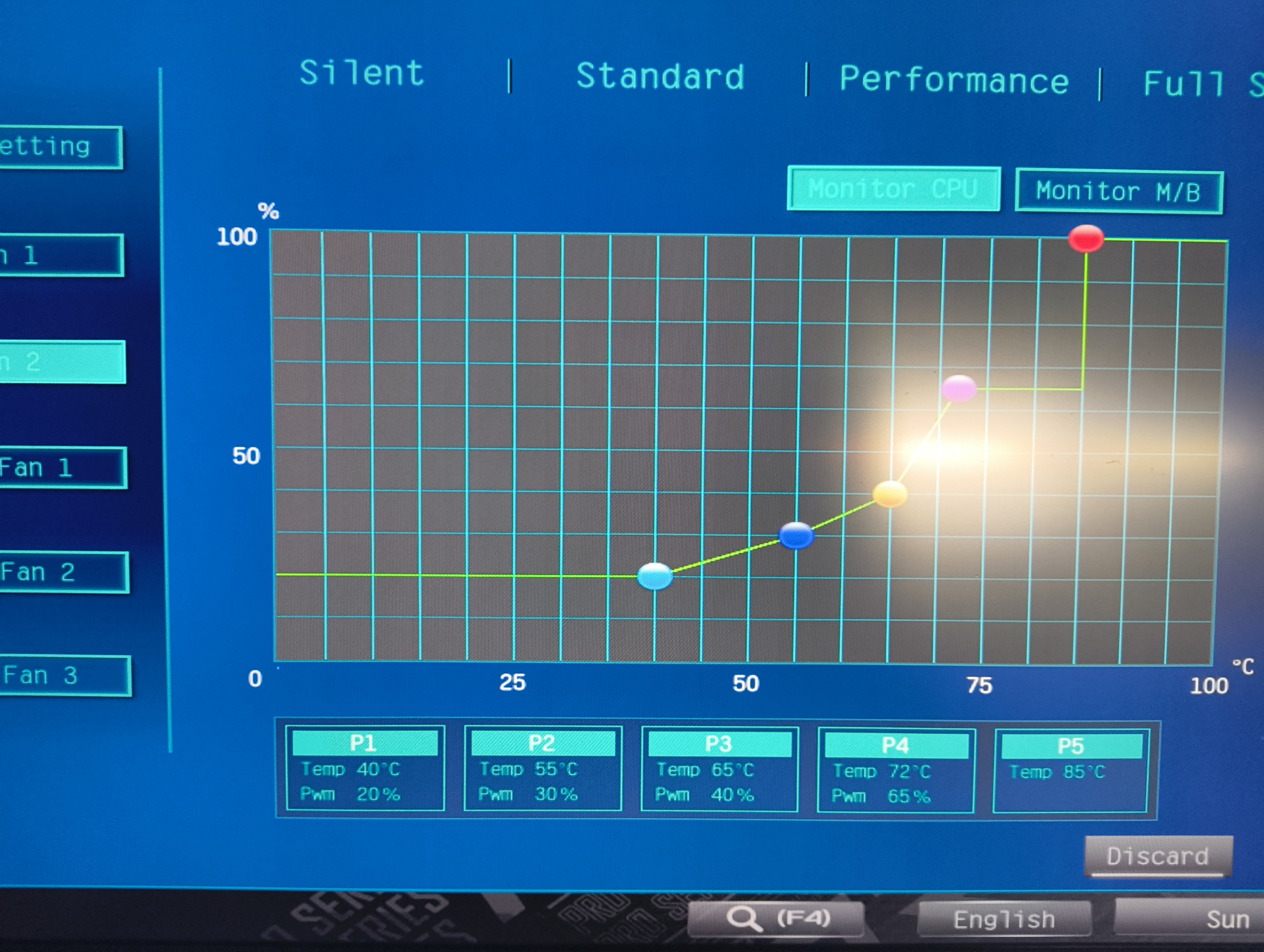

Das habe ich nun mal gemacht. Jetzt drehen sich alle Lüfter wieder. Dennoch sehr komisch? Ich lad auch mal ein Bild der aktuellen Konfig hoch. Evtl. kann man da noch was verbessern.

Wo hast du deine Lüfter angeschlossen und wie regulierst du sie? Welche Temperatur nimmst du als Bezug für die Steuerung der Fans, fallst du eine eigene Lüfterkurve oder eventuell auch eine vordefinierte Automatik verwendest?
Womöglich ist es jetzt etwas kälter in dem Raum, wodurch diese Lüfter beim Rechnerstart jetzt so "schwach" angesteuert werden, daß es der eine oder andere Fan nicht mehr schafft korrekt anzulaufen.
Hast du dazu mal beobachtet, ob der stehengebliebene Lüfter immer mal wieder zuckt?
Läßt sich der Lüfter im ausgeschalteten Zustand genauso leicht drehen wie die anderen?
Wenn es dich von der Lautstärke her nicht stört, der Fall muß nicht unbedingt auftreten, dann köntest du deine Lüfterkurve dahingehend abändern, daß die entsprechenden Fans jetzt über die frostigen Tage hinweg einen etwas höheren Anfangsdrehzahlwert erhalten, damit sie dann auch alle sicher anlaufen.
Und da sich dein System sowieso im Betrieb recht zügig erwärmen wird, bei dem dann schon wieder die anderen Punkte deiner Lüfterkurve greifen, so wird diese geringfügig erhöhte Anfangsdrehzahl im eigentlichen Rechnerbetrieb lautstärketechnisch höchstwahrscheinlich nicht weiter negativ auffallen.
