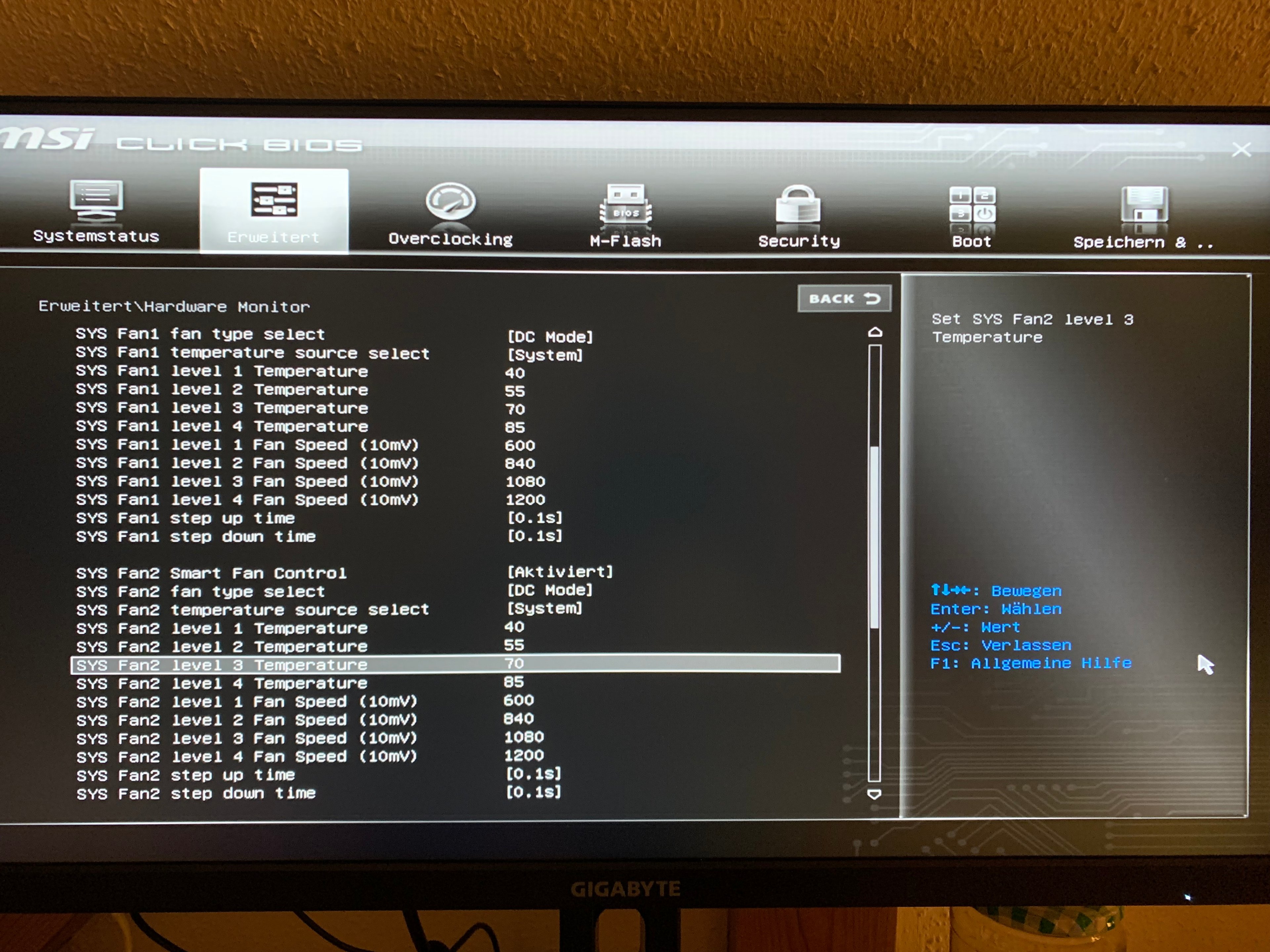

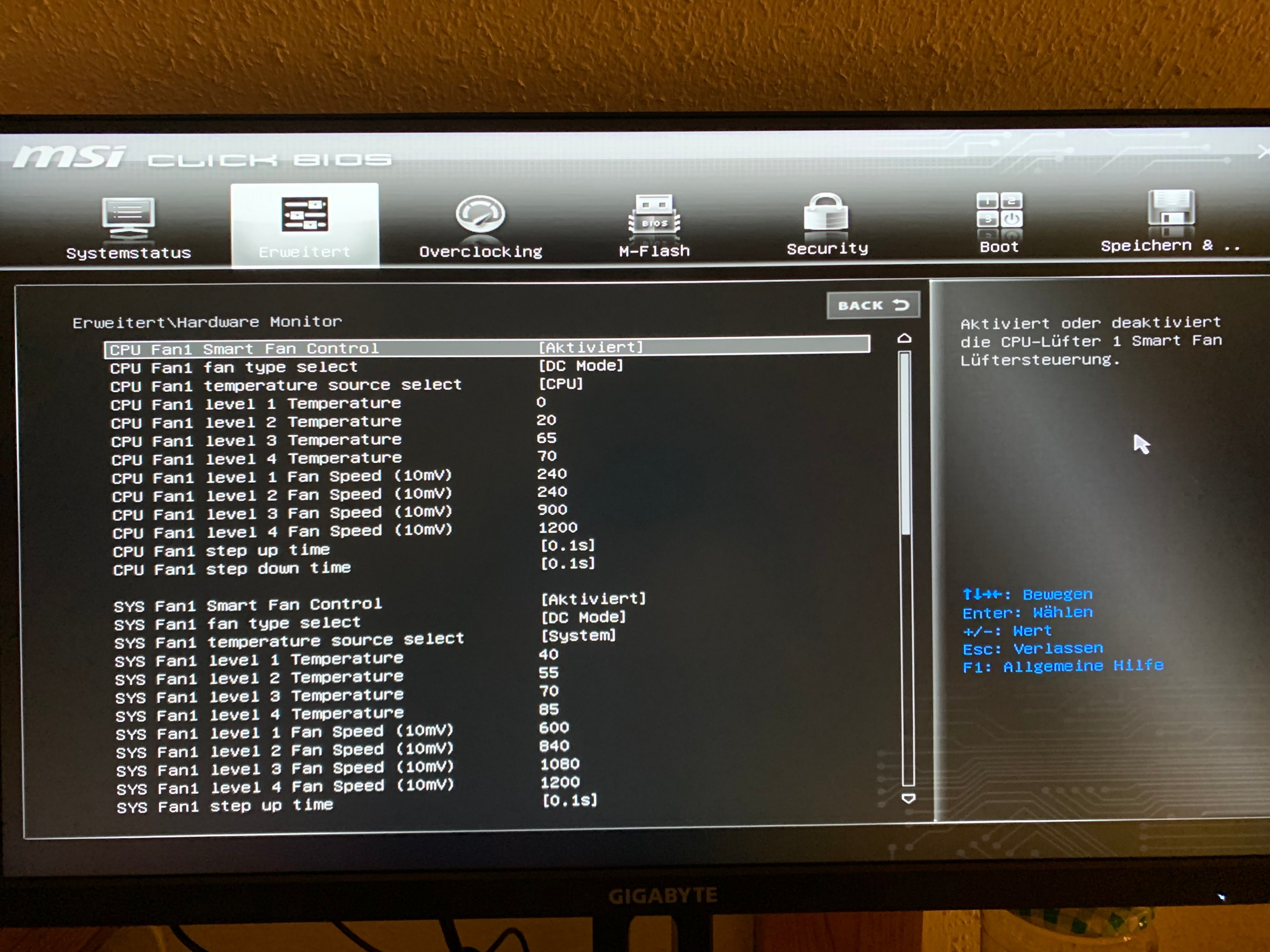

Ich habe mir soeben neue Gehäuselüfter gekauft und in meinen PC eingebaut. Dazu habe ich mir ein Fan Hub geholt um alle Lüfter angeschlossen zu bekommen. Den Fanhub habe ich nun auf dem Motherboard angeschlossen und jetzt drehen die Lüfter aber extrem laut durch. Ich habe schon versucht im BIOS den Fan Control auf automatisch zu stellen, auf PWM und auch auf DC allerdings drehen diese immer noch voll auf.

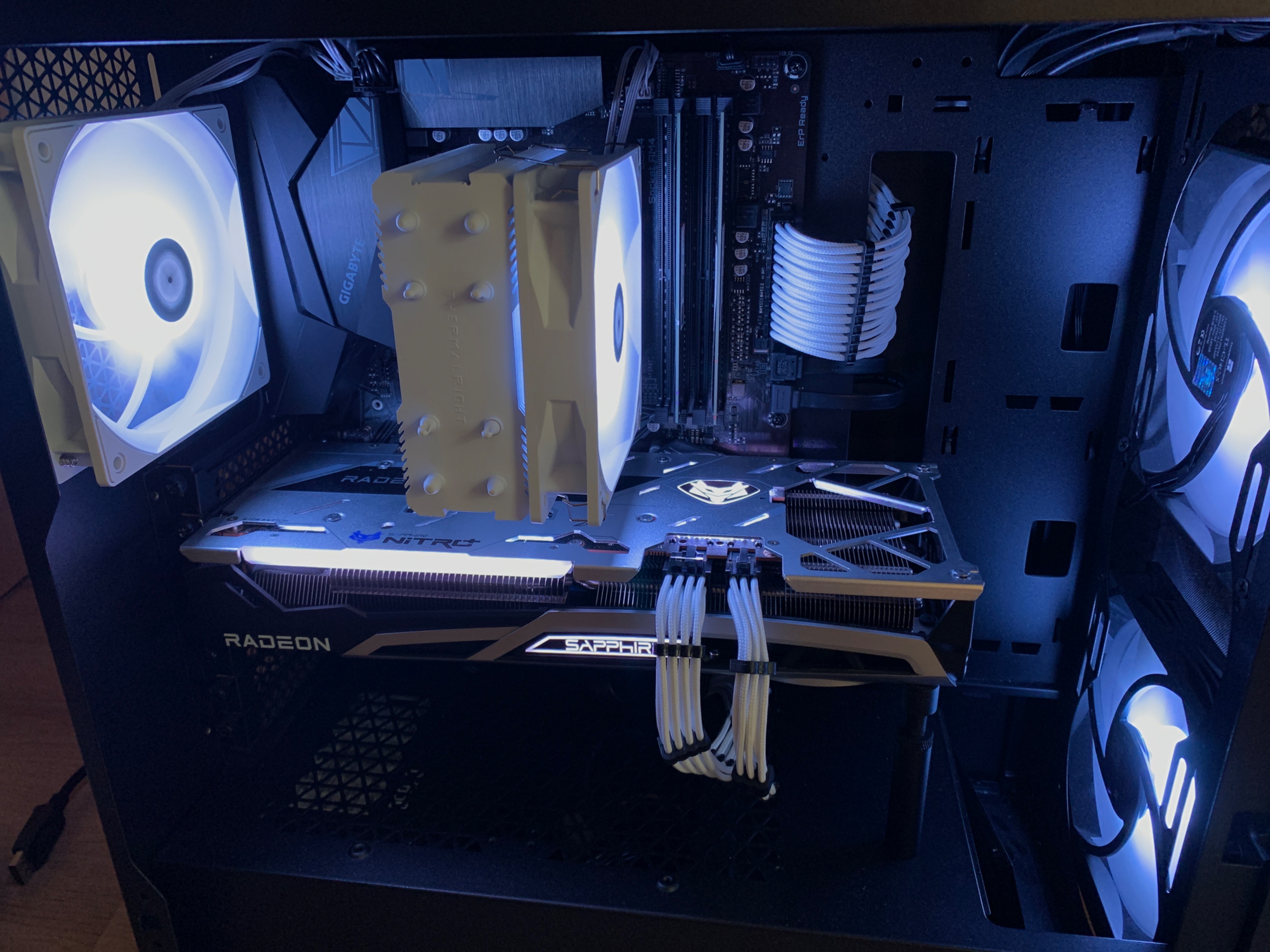

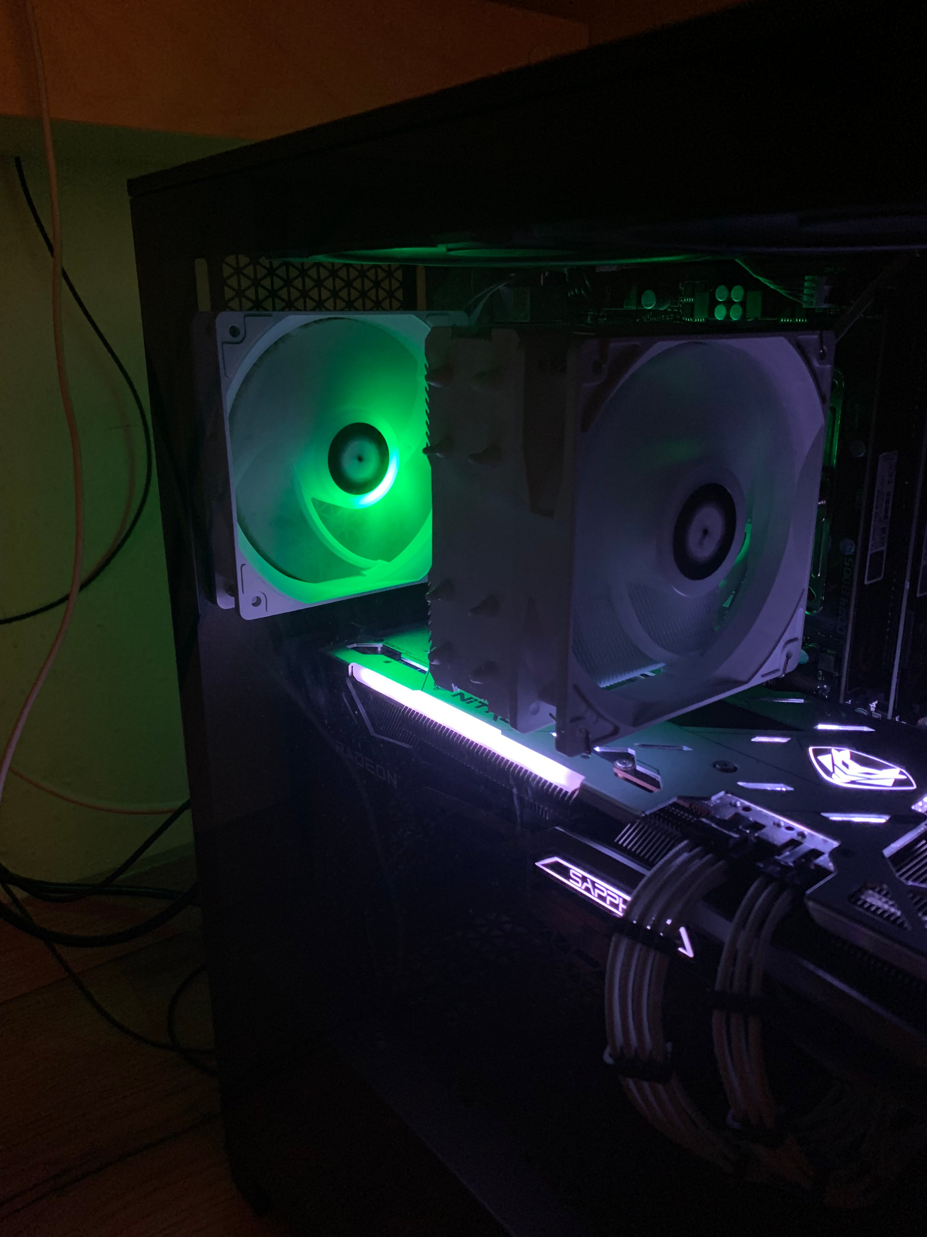

Komischerweise leuchtet einer der Lüfter trotzdem zum Teil (siehe Bild) obwohl er ja überhaupt nicht ber ARGB angeschlossen ist. Vielleicht habt ich auch dafür eine Lösung.

Hast du dazu bei dem BIOS- Punkt "temperature source select" für den verwendeten Fan- Header den Wert auch mal auf CPU umgestellt?

Bezüglich des Lüfters, der leuchtet, kann ich nichts zu sagen. Normalerweise ist der Lüfteranschluss mit dem RGB getrennt voneinander und da sollte nichts leuchten, wenn das RGB Kabel nicht angeschlossen ist. Bitte ARGB (3-Pin) nicht an das normale RGB (4-Pin) anschließen, weil hier sich die Spannung von 12v (4-Pin) auf 5v (3-Pin) ändert und es ehe nicht funktionieren würde.

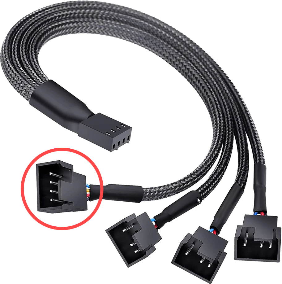

Ergänzung: Mit einem Splitter oder Hub wird nur die Spannung, Masse und PWM auf alle Lüfter aufgeteilt. Von einem Lüfter wird aber der Anschluss voll belegt, damit hiermit die Drehzahl übertragen werden kann. Denn ist an solch einem Anschluss kein Lüfter angeschlossen, bekommt der Splitter oder der Hub keine Drehzahl und dann kann keine Lüfterregelung gesteuert werden. PWM-Lüfter drehen mit der vollen Drehzahl, wenn das Tachosignal nicht vorhanden ist.
Auf diesem Bild ist es gut zu sehen, dass an einem der Anschlüsse ein gelbes Kabel mit dran ist und bei den anderen dieser Kabel ganz fehlt. Das ist auch richtig so, denn die Drehzahl darf nur von einem Lüfter zurückgehen.
Mit einem Hub wird dasselbe Prinzip angewandt. Nur wird dieses über die Leiterbahnen der Steuerplatine geführt.
Mit dem Hub wird das Kabel was zum Mainboard geht nur 2 Adern angeschlossen haben, weil nur die Drehzahl und das PWM übertragen wird. Die Spannung und die Masse bezieht das Hub übers SATA Kabel des Netzteil.

Der PC ist komischerweise trotzdem relativ laut, das ist irgendwie schade. Ich muss an der Lüfterkurve noch etwas spielen, Problem ist nur: ich habe hier keine tatsächliche "Lüfterkurve" zum einstellen mehr, denn nach dem BIOS Flash ist die Oberfläche des BIOS nur noch ganz simple aufgebaut wie eben oben auf den Bildern zu sehen. In einem Reddit Beitrag habe ich gelesen, dass vermutlich bei älteren Boards die komplexeren Anzeigen im BIOS entfernt wurden damit die neuen CPUs jetzt auch unterstützt werden.
Eventuell hole ich deswegen trotzdem ein etwas neueres (aber gebrauchtes) Mainboard um richtig justieren zu können.
Ja, manche BIOS-Versionen reizen auf älteren Boards den dafür vorgesehenen Speicher aus, weshalb Funktionen gekürzt werden müssen. Du kannst natürlich auch Fancontrol oder sowas nutzen.
