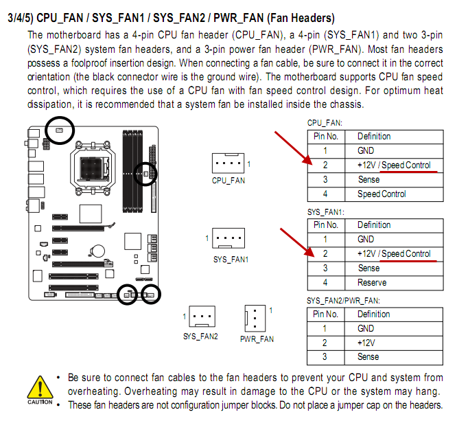

ich hab zwar nur das GA-MA770-UD3, aber da hab ich dasselbe problem. die lüfter an fan1 regeln sich im idle schön runter, aber bei fan2 bleibt die ganze zeit auf voller pulle.
Ist euer techn. Verständnis u. auch Englisch so schlecht, dass ihr die Bebilderung/ Beschreibung aus dem Handbuch nicht versteht?

Was hast du denn noch für Lüfter in deinem PC? Du kannst immer nur die 4-poligen-Lüfteranschlüsse regeln. Das sind CPU und FAN1. FAN2 eben nicht. Wenn du also nur den Mugen 2 und den 1250iger als Caselüfter hast, dann sollte das spätestens mit einer Verlängerung an FAN1 klappen. An FAN2 kannst du ja noch einen langsamen (500-700 RPM) Case-Lüfter hängen. Luftzug kommt ja von zwei Seiten.
Die Alternative wäre ein 5/7-V-Widerstand. Damit setzt du die Umdrehung dauerhaft niedriger.
