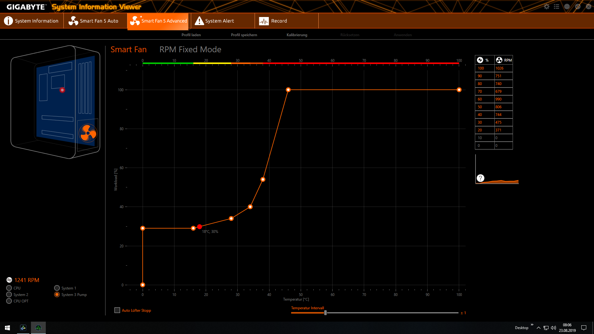

Hier ist mal ein Screenshot von dem Programm was ich nutze. Bei 18C müssten sie bei ca 30%, sprich 475 RPM laufen. Die Kalibrierung der Lüfter macht auch gar kein Sinn und leider mach das Programm das automatisch. Programm ist auf neuestem Stand, BIOS auch.
Das Merkwürdige ist, dass sie die beiden Lüfter nicht mal mehr im UEFI steuern lassen...
Ich habe keine Einstellungen oder sonstiges verändert. Das Problem ist auf einmal aufgetaucht.
Irgendwelche Tipps?
