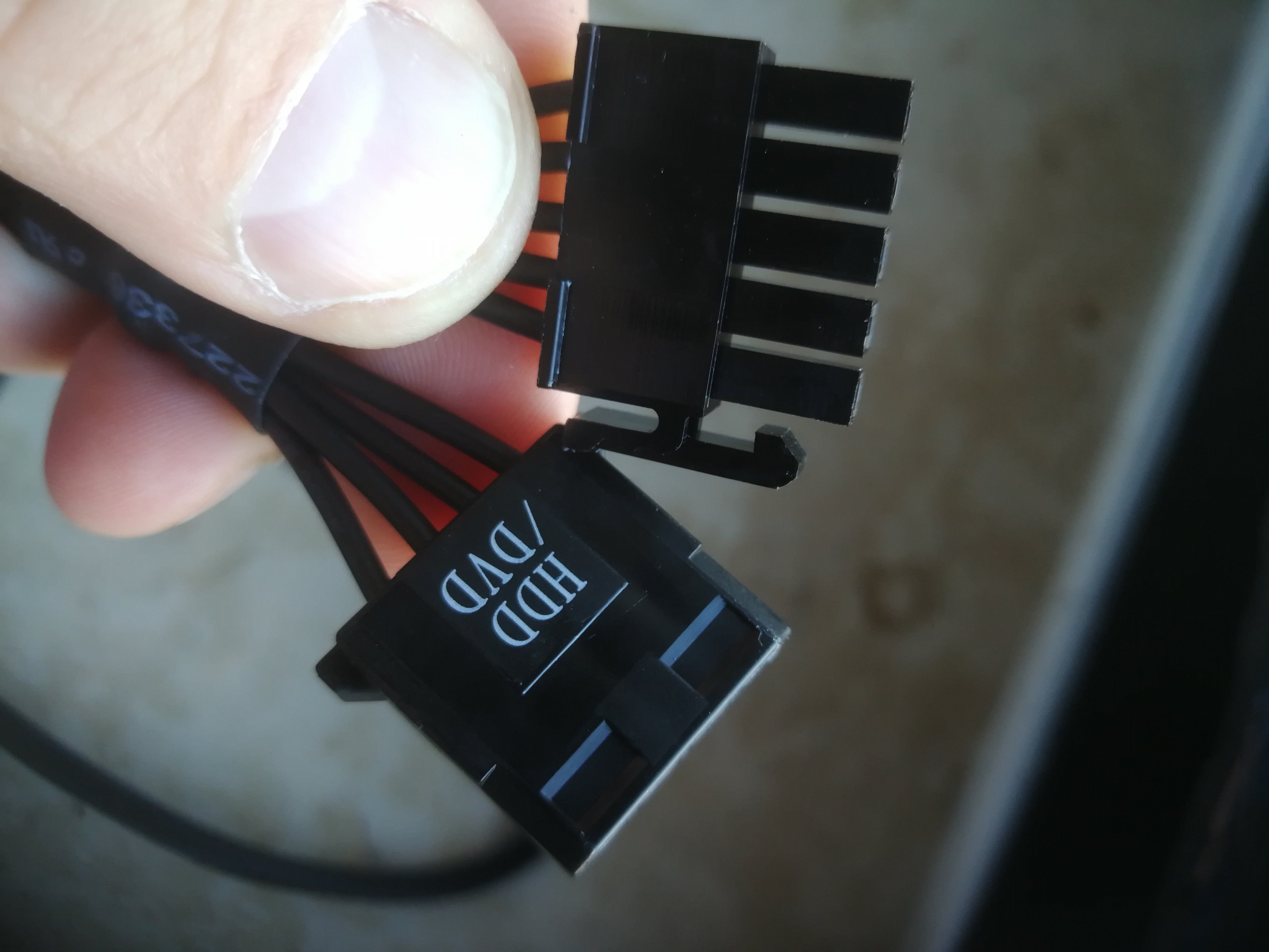

Ok danke erstmal,also ans Netzteil kommt ein Stecker der links eine Nase hat die man drücken muss zum rausziehen(anderer passt eh nicht) und den vom Lüfter stecke ich in den Molex Anschluss der an diesem selben Kabel hängt....Kann ich diesen nicht auch verwenden? https://www.ebay.de/itm/Lüfter-Adapter-Kabel-4-PIN-Molex-auf-4x-3-PIN-2x-5-Volt-2x-12-Volt-0-15m/142465962387?ssPageName=STRK:MEBIDX:IT&_trksid=p2057872.m2749.l2649 ??? und dann direkt aufs Mainboard wenn noch ein Platz frei ist???
Der Lüfter hat einen Molex Stecker und eine Buchse.
Kannst du bitte mal ein Bild davon machen, wie das genau aussieht? Ich verstehe gerade nicht so ganz, was da Phase ist.
Ja kommt sofort...der linke Stecker kommt ins Netzteil bei Drive und der HDD/DVD verbinde ich mit dem Molex Stecker am Lüfter?

Den weiblichen Stecker zum zweiten von rechts? Dann dreht der Lüfter je nach Anschluss mit der Maximal-Drehzahl. (rot +5 V, gelb +12 V und schwarz Masse)

Das Netzteil hat leider keinen Molex Anschluss sondern nur diese Drive Anschlüsse und an dieser Drive Anschluss hat ein Kombi Kabel mit Molex Buchse.
Der wo HDD/DVD drauf steht ist der 4-Pin Molex Stecker, daran wird der Lüfter angeschlossen und dreht dann halt mit der Maximal-Drehzahl, da immer +12V anliegen.
