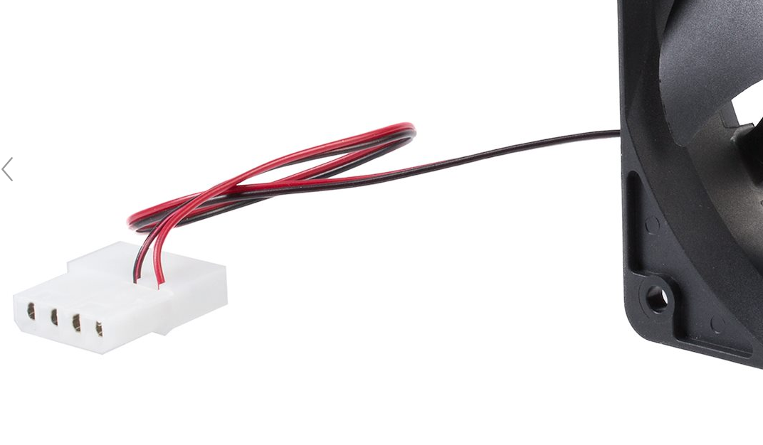

Welche Lüfter hast du denn verbaut? Sind das Vormontierte, die schon im Gehäuse waren? Welche Stecker haben sie, 3-pin 4-pin oder Molex?
Edit: Ah ja, Molex also. Ja, da gibt's Adapter. Die Spannungen solcher Lüfter sind eigentlich immer bis zu 12V (abhängig der Drehzahl), sollte also passen. Werden aber vermutlich ohnehin nicht die besten Lüfter sein, könntest also auch auf PMW-gesteuerte Lüfter tauschen. Mit Molex werden die wohl rein über die Spannung gesteuert.

Genau. Das sind die vormontierten, die im Gehäuse waren. Ich habe die jetzt über Molex(müsste das sein) angeschlossen:

Normalerweise haben moderne Lüfter einen 3- oder 4-Pin-Anschluss. 3-Pin wird über Spannung gesteuert, 4-Pin per PWM-Signal.
Welcher Anschluss ist denn direkt am Lüfterkabel dran? Also ohne irgendwelche Adapter, Verlängerungen etc. Quasi der erste Anschluss, der vom Lüfter ausgehend am Kabel auftaucht.
Dem Schaubild nach müssten das 3-Pin sein, die in der Steuerung zusammengefasst werden, welche dann über Molex vom NT mit Strom versorgt wird.
Reaktionen: jlnprssnr und o0Julia0o
laut deiner anleitung haben deine lüfter 3pin anschlüsse die an einen adapter gehen der auf molex (großer 4pin anschluss) an dein netzteil geht.
also ja du musst nur die richtigen enden deiner lüfterkabel finden und die ans board stecken. 3pin sind DC Lüfter, im Bios sollte es dafür eine option geben :)
Reaktionen: o0Julia0o
ja, über molex kannst du die nicht steuern. die müssen per pwm ans mainboard, damit es sinn macht.
am besten auch noch über bessere lüfter, z.b. noctua nachdenken - die wesentlich mehr durchsatz bei weniger lautstärke bieten. macht es gleich angenehmer ;)
Die Lüfter haben normale 3-Pin Anschlüsse. Habe den hinteren nämlich an meinem Mainboard angeschlossen und lässt sich über die Spannung regeln.

TheManneken schrieb:
Sind das die Stecker der Lüfter?
Ja da werden sie zusammengefasst - das habe ich am Netzeil dann angeschlossen. Die Lüfter laufen auch. Aber das passt ja nicht aufs Mainboard.
So sehen die Stecker von den Lüftern aus die aufs Mainboard aber auch nicht passen - so kleinere:
C:\Users\XXX\Desktop\2023-01-04 15_49_22-Window.png
Reaktionen: o0Julia0o und Schwobaseggl
Das ist wahrscheinlich ein 12V / 7V Umschalter.
Man kann nämlich zwischen 12V und 5V einen Verbraucher hängen, der läuft dann mit 7V.
Allerdings wundert sich das Netzteil, weshalb Strom in die 5V Schiene zurück kommt,
deshalb besser nicht zu hohe Leistungen daran hängen.

Hohe Leistungen sind das doch nicht bei 3 so Lüfterchen, oder? Achso, noch einen Verbrauche zwischen Lüfter und Netzteilanschluss. Hm. Mit Adapter geht das nicht?

Die Lüfter müssen natürlich zunächst von dem Fan-Hub aus dem Kommentar #4 abgesteckt werden. Dann die dreipoligen Stecker auf die verpoligen Anschlüsse am Motherboard stecken und voila. Idealerweise im BIOS dann eine vernünftige Kurve einstellen.
