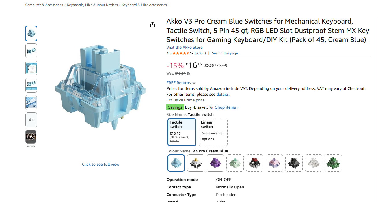

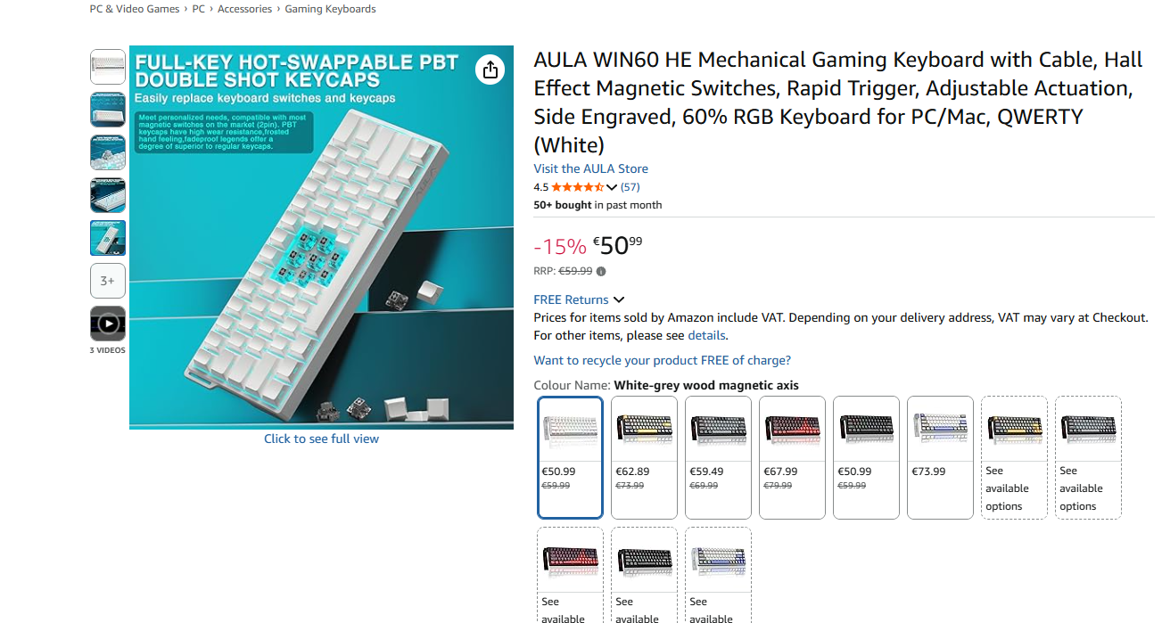

ich möchte mir gerne neue Switches für meine Tastatur kaufen (AULA WIN60 HE).
Allerdings bin ich mir nicht sicher ob die Switches (siehe Bild) mit der Tastatur kompatibel sind.
Kann mir das jemand sagen?
Falls sie nicht kompatibel sind, welche Marken/Switches wären kompatibel?
Vielen Dank schonmal :)
Nein, sind sie leider nicht. Du hast eine Tastatur mit analogen Switches gekauft, die Akko sind "normale" Switches.

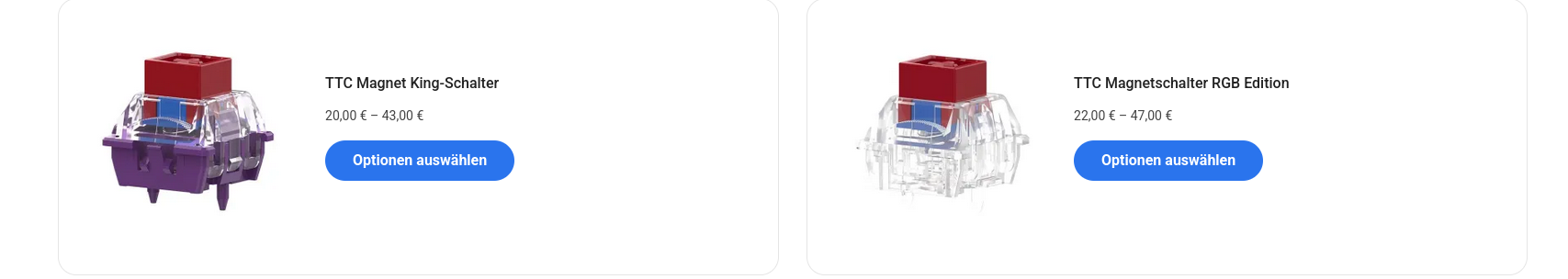

Bei HE-Switchtes ist es schwierig mit der Kompatibilität. Idealerweise kommen die Switches auch gleich direkt vom Tastatur-Hersteller.
https://aulakeyboard.com/de/produkt-kategorie/switch/
Davon eigentlich nur die beiden: (Stichwort: Magnet!)

Du kannst die HE-Switches deiner Tastatur nur durch andere HE-Switches ersetzen. Akko Creams sind normale mechanische Switches (mit Feder und Kupfer-Schließkontakt). Deine Tasta benötigt aber Switches mit Magneten.
Glorious Fox HE wären z.B. eine Option.
