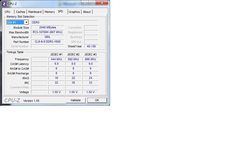

Hey,
ich habe mir hier ein paar PC komponenten gekauft.
Dabei waren die Ram Module von GeIL "GV34GB1600C9DC" DDR3 1600.
Mein Problem ist das mein Mainbord gestern Abend angezeigt hat das die RAM's mit 1,8V laufen. Ich weis das es viel zu viel ist.
CPU-Z zeigt an das der RAM eigentlich nut 1333mhz mit 1,5V unterstützt, im BIOS ich aber 1600mhz einstellen kann. Die Timings habe ich noch weit gedrückt so das die unter den Spezifkationen laufen.
Aber mein das ding ist das nirgendwo im Internet die vorgegebene Spannung zu finden ist.
Ich habe also gerade auf 1,5V laufen mit 1600mhz.
die Frage: Da cih das erste mal DDR3 habe, läuft der Arbeitsspeicher sicher über eine Längere dauer?
Und kann mir bitte jemand helfen die Spannung ausfindig zu machen.
Mein System: http://www.sysprofile.de/id134731
mfg

Also Manuel 1,6V alles klar. Probiere ich mal aus.
Was genau soll das in Klammern eigentlich bedeuten?
VOR DER INST VON WIN - "memtest86+" laufen lassen ! Bis "Test#8" = unten im Feld sollte "PASS" stehen - werden Fehler angezeigt, muss das Timing anders eingestellt werden -
in Klammern sind die alternativen Werte - da hilft testen -

Du hast den Link aber schon gelesen?
Da steht 1600MHz 9-9-9-28 bei 1.5V bzw. 1.6V

Mit 1600mhz kammen bei #6 17 Errors. Bei 1333mhz 0.
Also muss ich mit 400mb/s langsamer arbeiten :D
Ja,
jez sind es 1333 9 9 9 28

Die RAMs kannst Du auf 8-8-8-24 / 2T (1T) bei "1333" stellen - sollte gehen -
