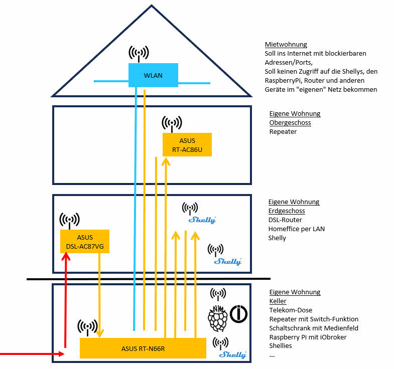

bei meiner Suche nach einer Lösung bin ich nicht fündig geworden und hoffe, dass mir hier geholfen werden kann.
Unser Haus hat zwei Wohneinheiten, von der wir eine temporär warm vermieten möchten. Den Mietern möchten wir über unseren Vertrag Zugang ins Internet gewähren. Und jetzt kommt es: Nur ins Internet und nicht in unser Heimnetzwerk bestehend aus diversen smarten Geräten, Shellies, einem Pi etc. etc.
#1 Gibt es eine Möglichkeit einen Router/Repeater im Dachgeschoss an meinem eigenen Netz vorbei so zu tunneln/abzukapseln, dass kein Zugriff seitens des Mieters auf die Geräte in meiner Wohnung besteht? Hab das vom Mieter mal in blau dargestellt.
#2 Kann ich irgendwie auch Adressen/Ports blockieren, um potentiellem SChindluder vorzubeugen?
Optional kann ich natürlich einen weiteren Vertrag abschliessen und die Netze komplett trennen, das ist für die ultima ratio, wenn es keine "einfachen" Lösungen gibt.
Einen Wechsel des DSL-Routers vom EG in den Keller kann ich durchführen, würde das nur ungern umbauen wollen- da hängt auch das FN-Telefon mit dran... Einen Switch installiere ich gern im Keller, wenn dieser helfen kann, es umzusetzen.
Anbei eine Grafik, wie unsere Infrastruktur gerade aussieht. Man möge mir als Laien ggf. falsches Vokabular nachsehen, ebenso ist die GRafik sicher nicht fachmännisch erstellt- gleichzeitig hoffentlich verständlich genug.
Danke für Eure Tipps
Jan

Habe ich mit dem Gäste-WLAN bereits ausprobiert- leider ist der Zugriff auf alle Geräte möglich.
Entweder bin ich zu ungeschickt, das richtig einzustellen oder die ASUS-Geräte sind dafür nicht geeignet.
Ich möchte ja nicht nur Gäste-WLAN sondern auch LAN anbieten.

mit einfachen Worten ist ein VLAN die Trennung über unterschiedliche Nummerkreise?
Man programmiert einen Switch entsprechend und dann kann man ein Netz separieren-passt das vom Verständnis her?
Du hast zum einen das technische Thema, das ist keine Raketentechnik, aber man muss es können. Router mit Gastzugang wäre das einfachste. Wenn das nur WLAN ist und auch LAN gefragt ist, dann musst du entweder mit einem Repeater bzw. einer Bridge arbeiten oder eine Infrastruktur mit einem Switch bauen, der ein separates VLAN bereitstellt. Aus diesem VLAN erreicht man dann nur das Internet und sonst nichts.

Sinnvoll wenn es denn überhaupt so bezeichnet werden darf und unter deine Vorstellungen bzw. Voraussetzungen ist das nur über vlan zu lösen und dafür müsstest du in semi professionelle Hardware investieren, auf die Schnelle fallen mir da Marken wie ubiquiti und Mikrotik ein
Ohne jetzt dein nicht genanntes asus Modell zu kennen gehe ich davon aus das es kein vlan kann, wie asus das mit dem gastzugang regelt weiß ich leider nicht bzw. ob es das

ABER bei den meisten Geräten mit vlan Möglichkeiten hast du ganz andere Optionen das dir zur Verfügung gestellte Netz zu konfigurieren, du kannst Ports zulassen oder auch nicht, Adressen sperren, Services blockieren, vpn Traffic unterbinden etc.
Man muss sich etwas einlesen aber wie schon jemand schrieb, es ist keine Raketenwissenschaft aber definitiv etwas Arbeit
