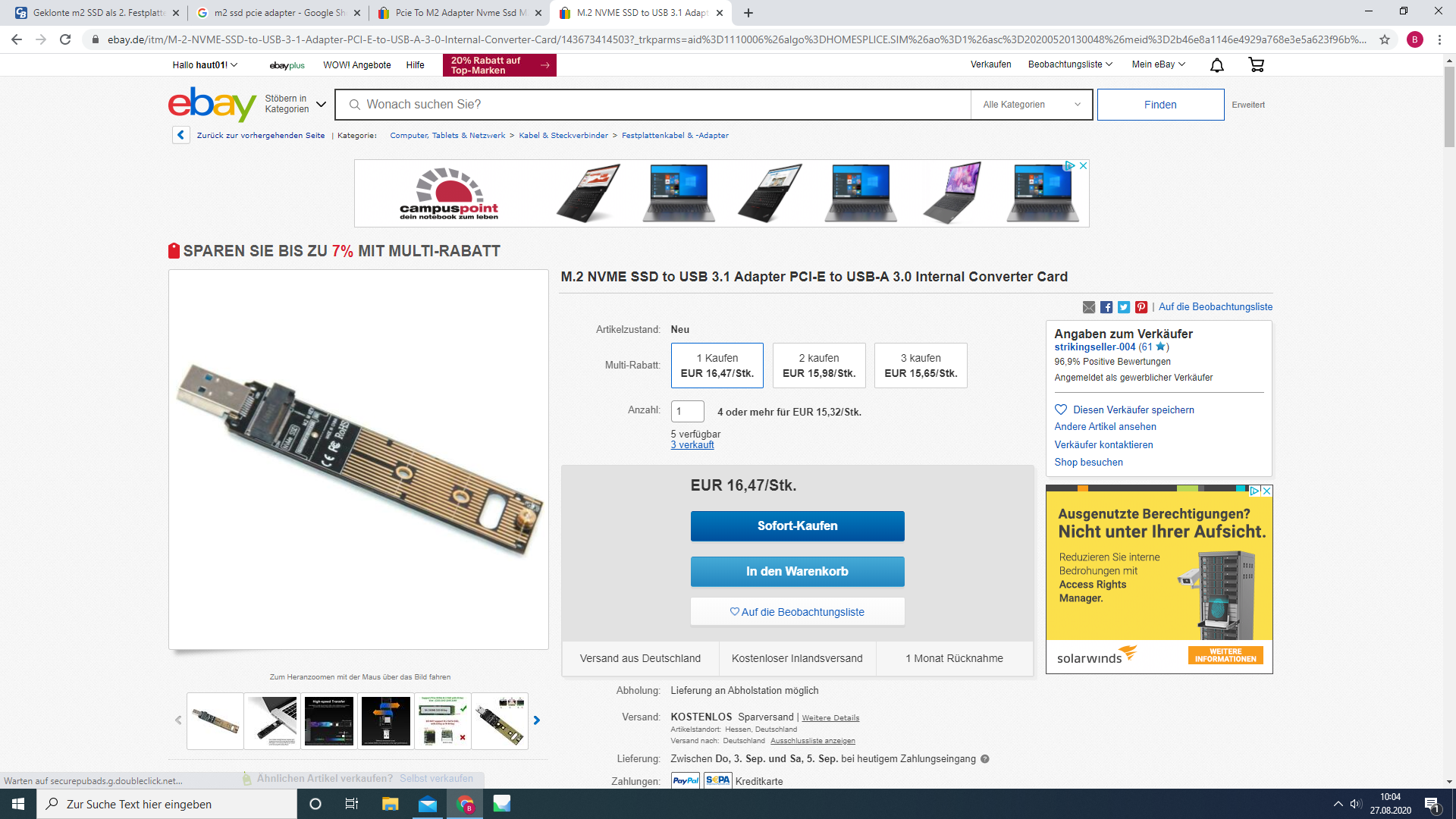

Jetzt sehe ich erst die Adapterkarten, ich dachte man müsste die fest im Computer verbauen. Was denkt ihr wie die Chancen mit sowas aussehen?
https://www.ebay.de/itm/M-2-NVME-SS...rand=Markenlos&_trksid=p2047675.c100005.m1851

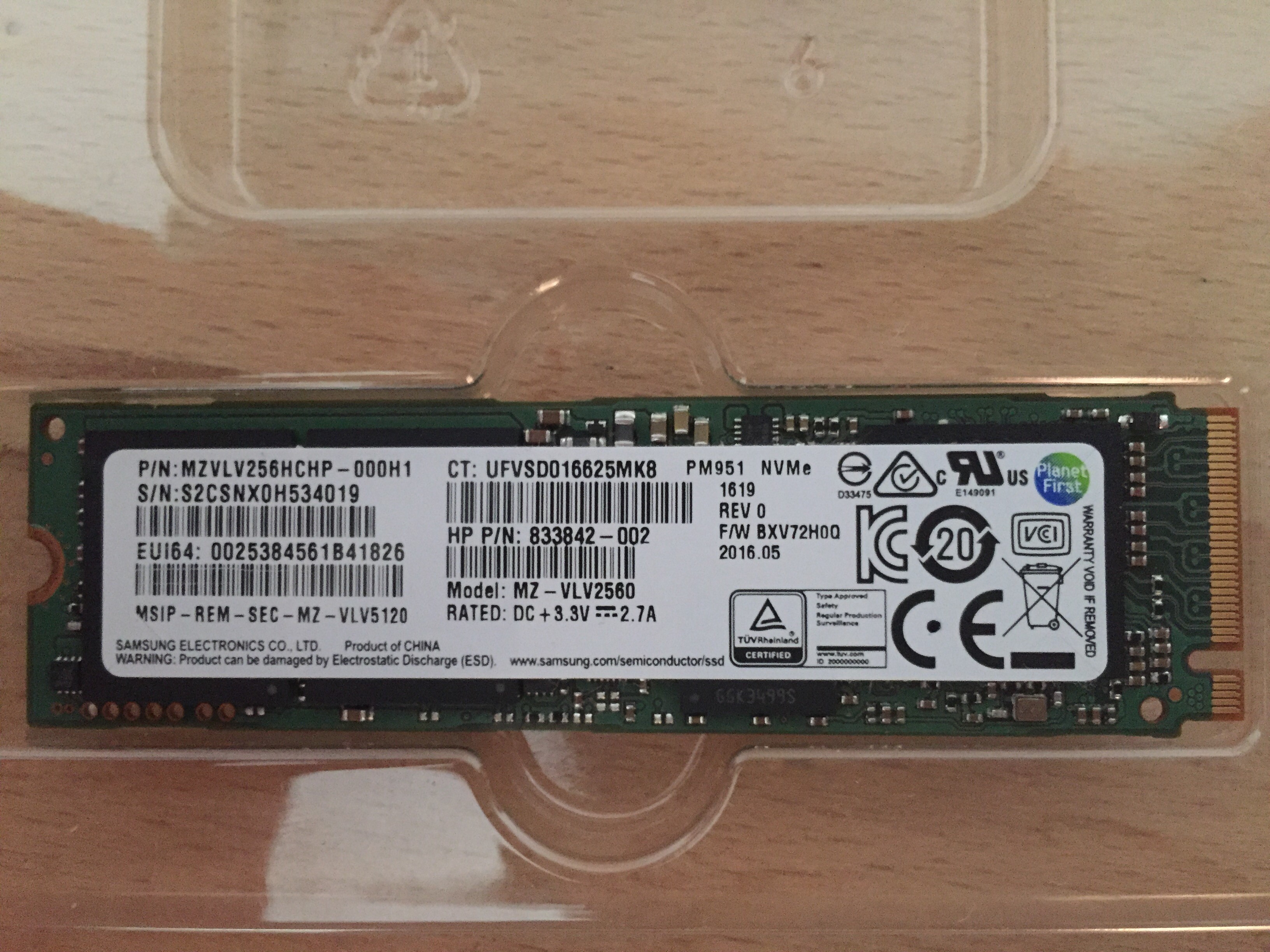

Ich kann auch nochmal ein Foto von der ssd machen.
In der von dir verlinkten Auktion ist doch ein Foto vom Anschluss der SSD.
Vorschau
Deine SSD sollte Ausschauen wie diese neben dem grünen Haken. Wobei auch die Variante unten rechts funktionieren sollte. Im Zweifel poste nochmal ein Foto vom Anschlusstyp oder die (genaue) Bezeichnung der SSD.
Foto 27.08.20, 13 53 41.jpg So sieht sie aus. Müsste eigentlich passen oder? Ich denke, ich werde es mal probieren.
Und ich kann dann auch die Dateien ablesen wenn da der ganze Computer drauf war (Betriebssystem, Programme,..)?
Diese SSD kannst du mit dem von dir verlinkten USB Adapter und mit denen die ich verlinkt hatte verwenden.
