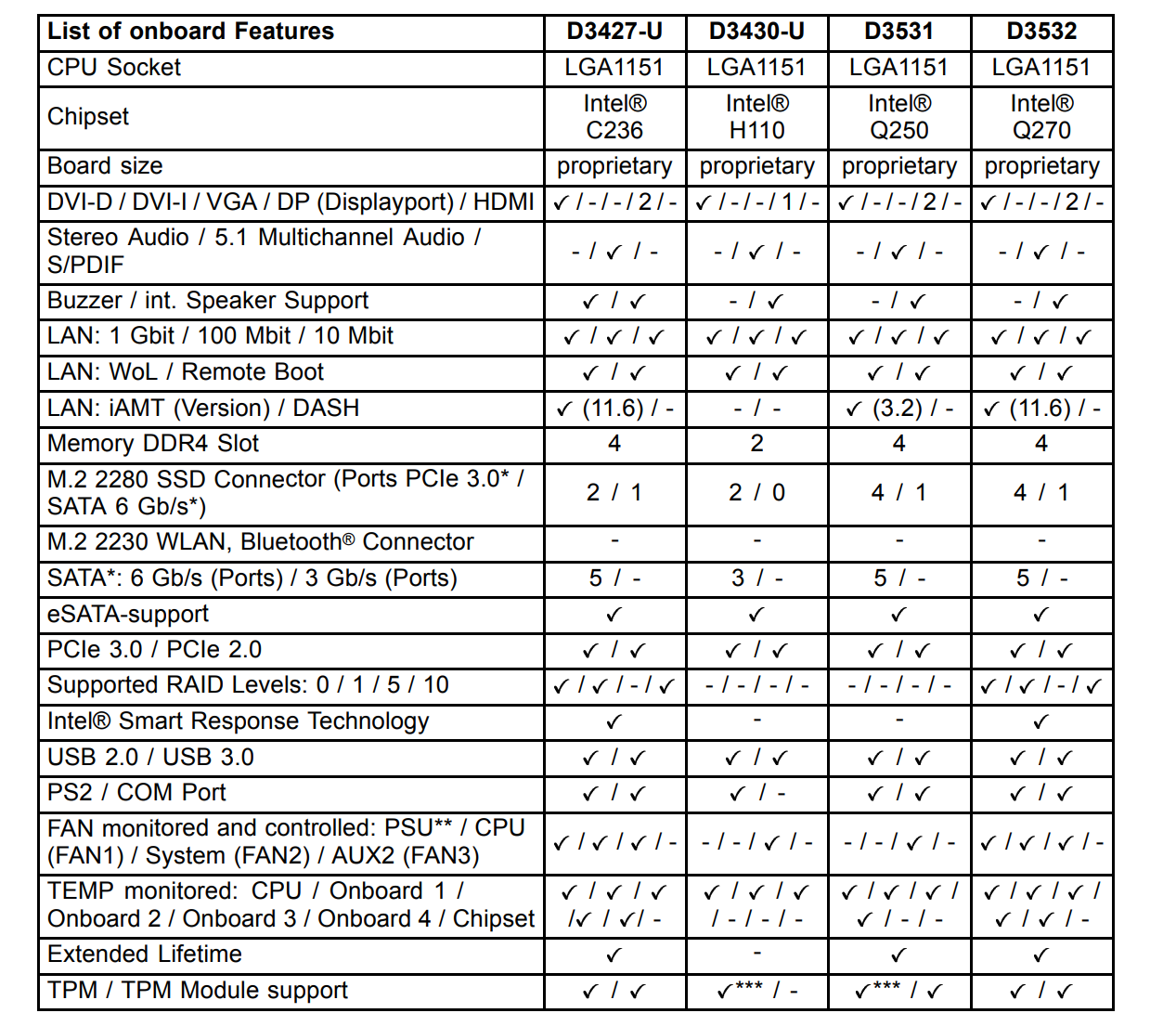

Nachtrag: Bitte genaues Untermodell nennen. Laut Handbuch gibt es teilweise massive Einschränkungen.

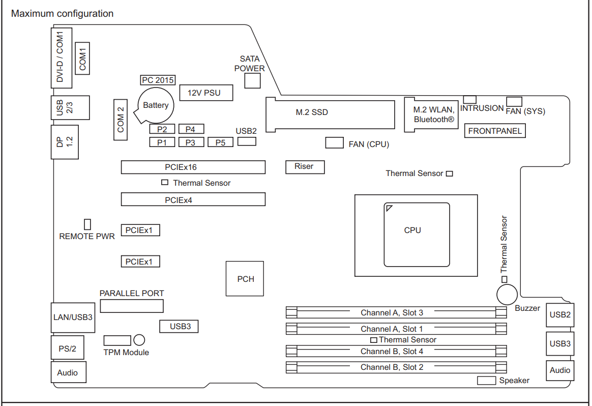

Bist du sicher? Hab das beim Fujitsu D957 ist das meines wissen nicht der Fall
Neben der Strombuchse vom Board sollte eine quadratische 4-polige Buchse sein. Da müßte wohl ein Adapterkabel für die Stromversorgung der SATA-Geräte rein.

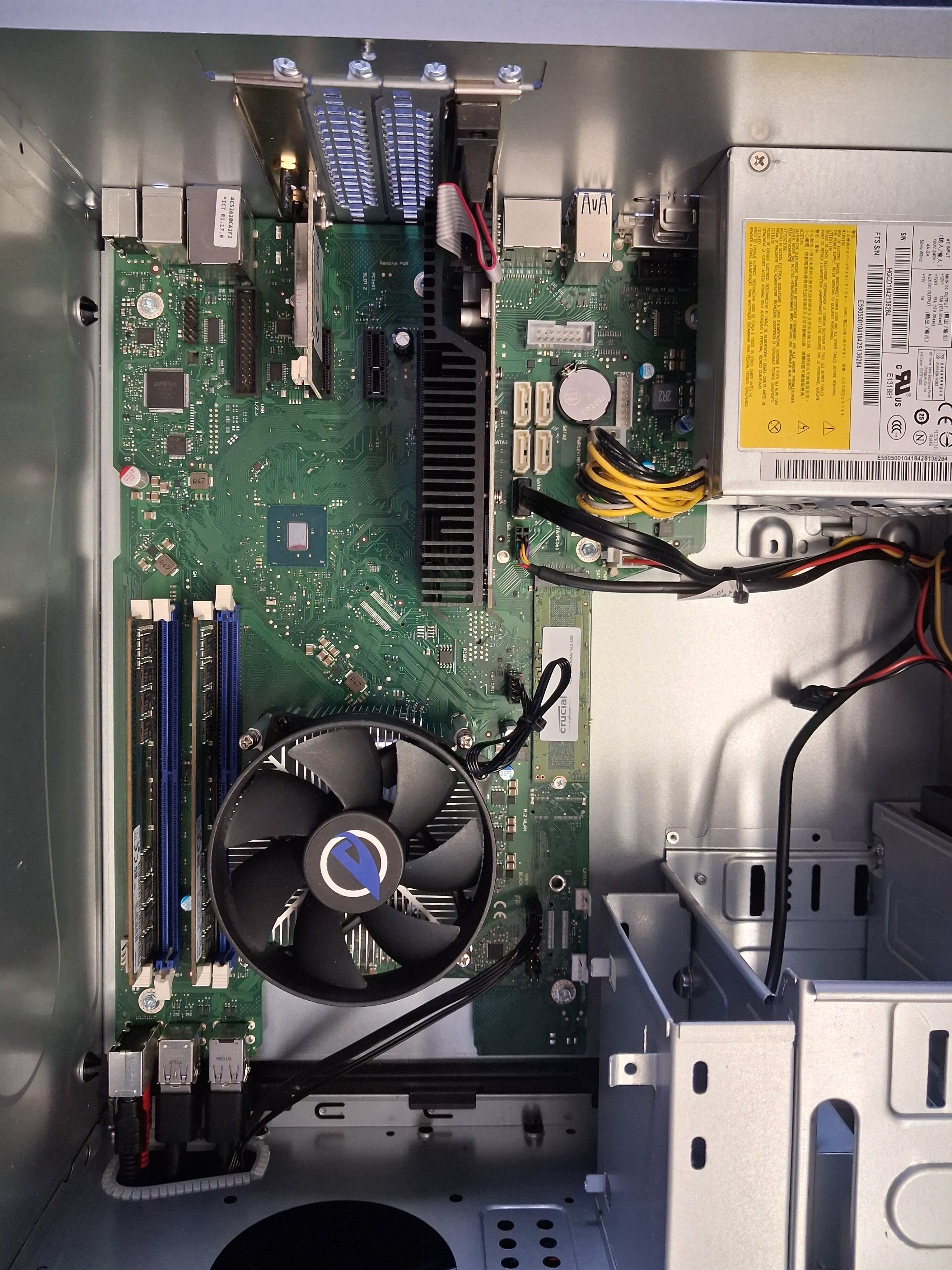

Kannst Du bitte Bilder machen? Also Board und Laufwerk.
@TorenAltair Bitte schön. Vom LW kann ich gerade kein Bild machen
PS: Im BIOS wird die SATA SSD nicht erkannt.
an der SSD ist SATA Datenkabel (zum Mainboard) und SATA Stromkabel (zum Netzteil) angeschlossen?
Auf dem Bild ist aber laut deiner Beschreibung nur das DVD Laufwerk angeschlossen
