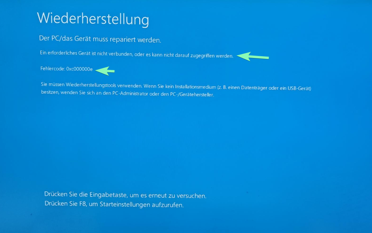

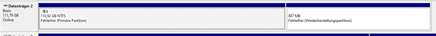

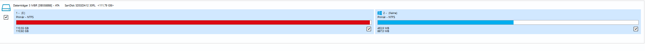

ich habe ein ähnliches Problem.
Gesunde 120 GB Platte geklont mit Macrium, weil zu klein.
Geklont mit allen Partitionen und die haupt partition auf 2 TB erweitert.
Bekomme selbe Fehlermeldung wenn ich die neue 2TB Platte in den PC stecke.
Habe mal nen Win 10 USB Stick erstellt und Recovery laufen lassen, aber ohne dass er einen Fehler finden konnte. Auch das hier versucht:
„sfc /scannow /offbootdir=d:\ /offwindir=d:\windows“
and
  • bootrec /fixmbr
  • bootrec /fixboot
  • bootrec /rebuildbcd
ohne effekt leider.
habt ihr noch ideen?
ich versuche es nochmal zu klonen nur ohne die größe zu ändern

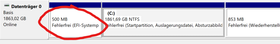

hmm, kann es sein, dass die auf der zusätzlichen HDD liegt im pc liegt? eher nicht oder?
die Platte lässt sich aber ganz normal starten...
danke dir schonmal vielmals für deine Hilfe !!!!!😍 @Cardhu
ich baue die original platte nochmal in den PC und mache nochmal nen screenshot. einen moment bitte
Hier das komplette Bild:
auf der "nur Daten" Festplatte ist tatsächlich irgendwas vom system reserviert.... aber die Datenfestplatte "Sommerbox" ist nach wie vor im PC verbaut. ich habe nur die 120GB SSD geklont und ausgetauscht....
Hast du von einer HDD auf HDD oder von z.B. einer SATA SSD auf eine NVMe SSD geklont?
Reaktionen: Krusper
Ich denke, dass wir eher auf der Suche nach System-Reserviert sind. MBR, wohin man schaut.
Reaktionen: Krusper
Dann hattest du früher mal ein System auf der HDD und diese nicht abgesteckt, als du das System auf die SSD installiert hast.
Die system-reserviert musst du mit auf die SSD klonen und dann ggf. vorher nochmal die Reparatur durchführen.
