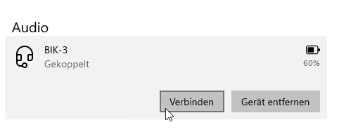

Also bei mir erscheint im BT Menü sowohl unter der Maus als auch unter den Inears der Verbindenknopf sobald sie in Reichweite ist, wenn ich den drücke dann baut das NB die Verbindung zum Gerät auf. Sollte die Maus/Inears bereits mit einem anderen Gerät verbunden sein dann wird die Verbindung zum anderen Gerät gekappt.
Man darf sich nur nicht vom Akkustand täuschen lassen, der entspricht dem Stand der letzten Verbindung.
