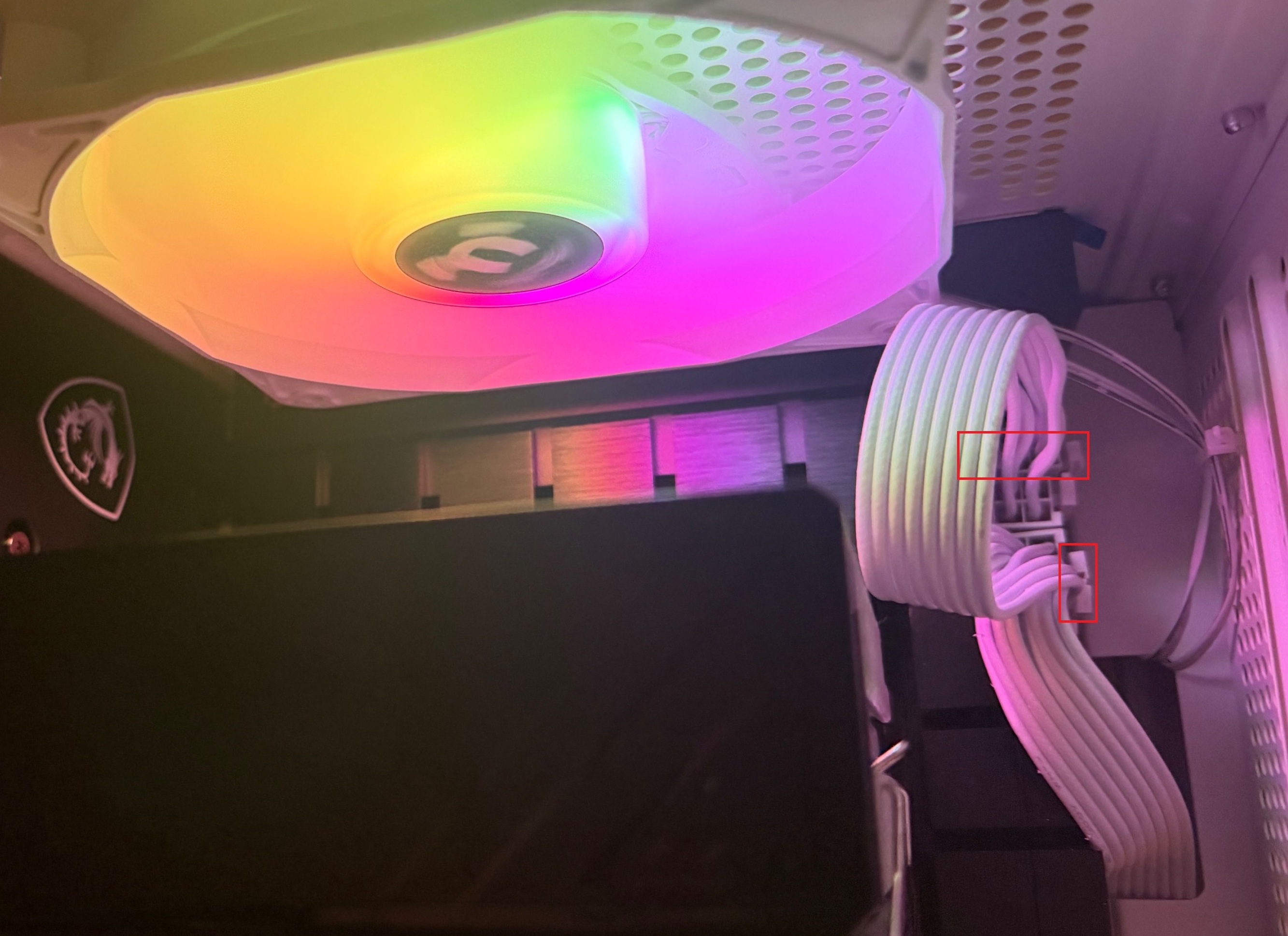

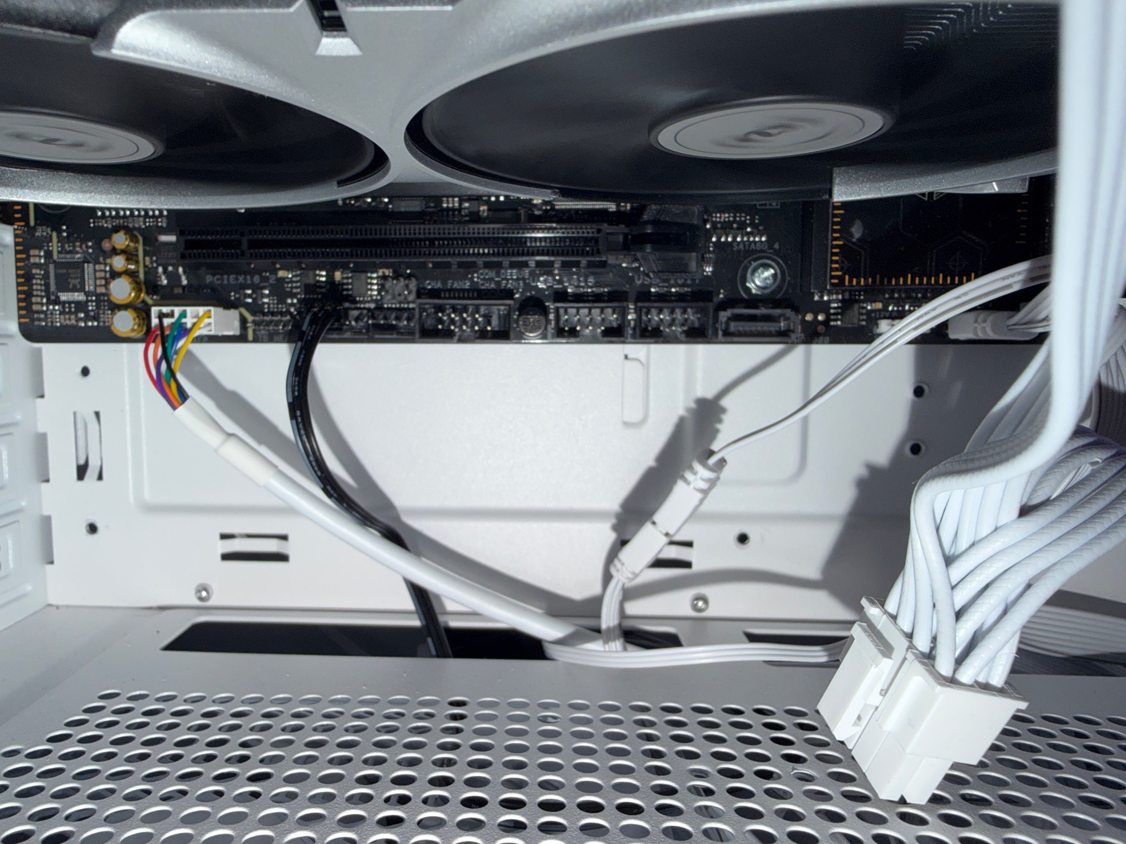

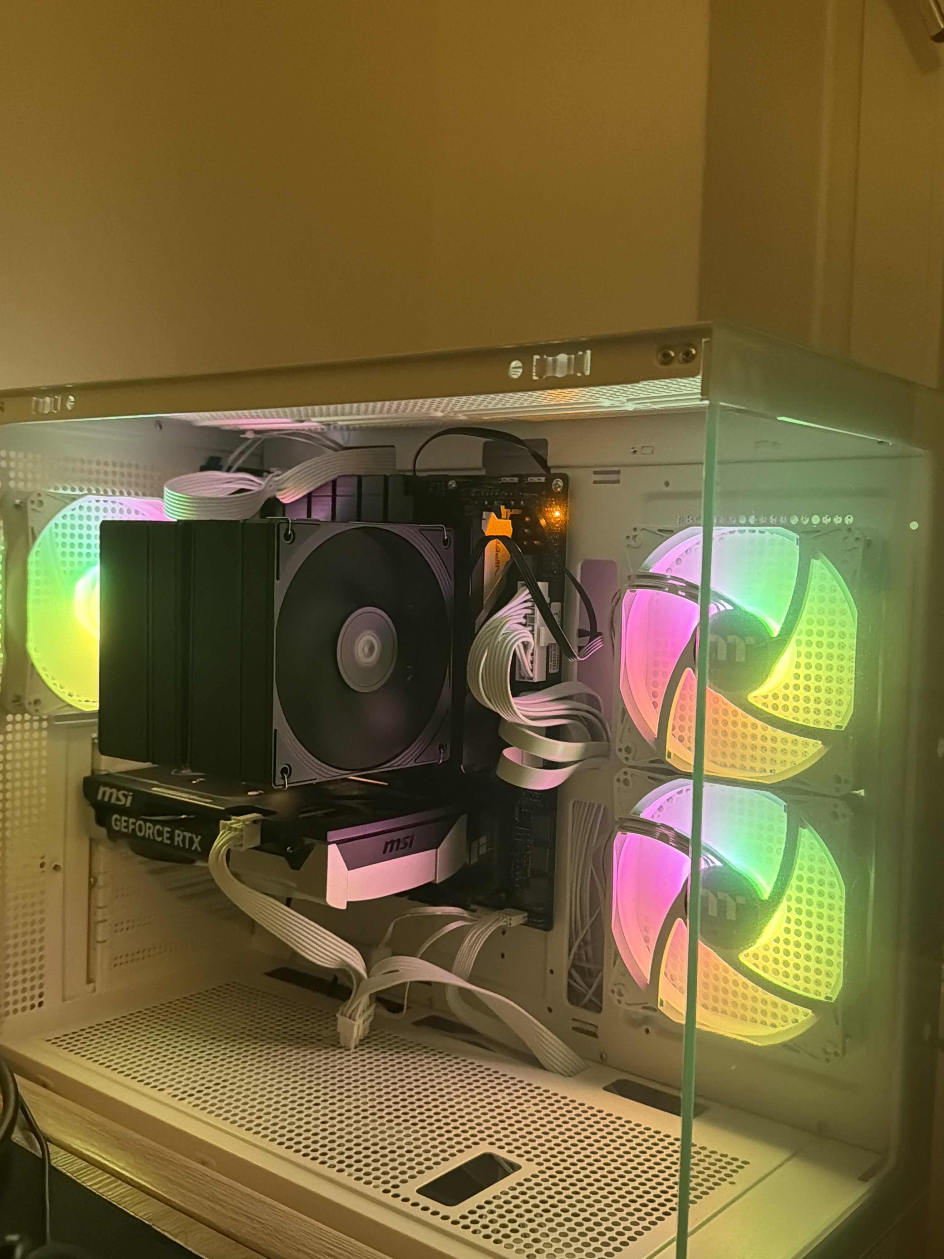

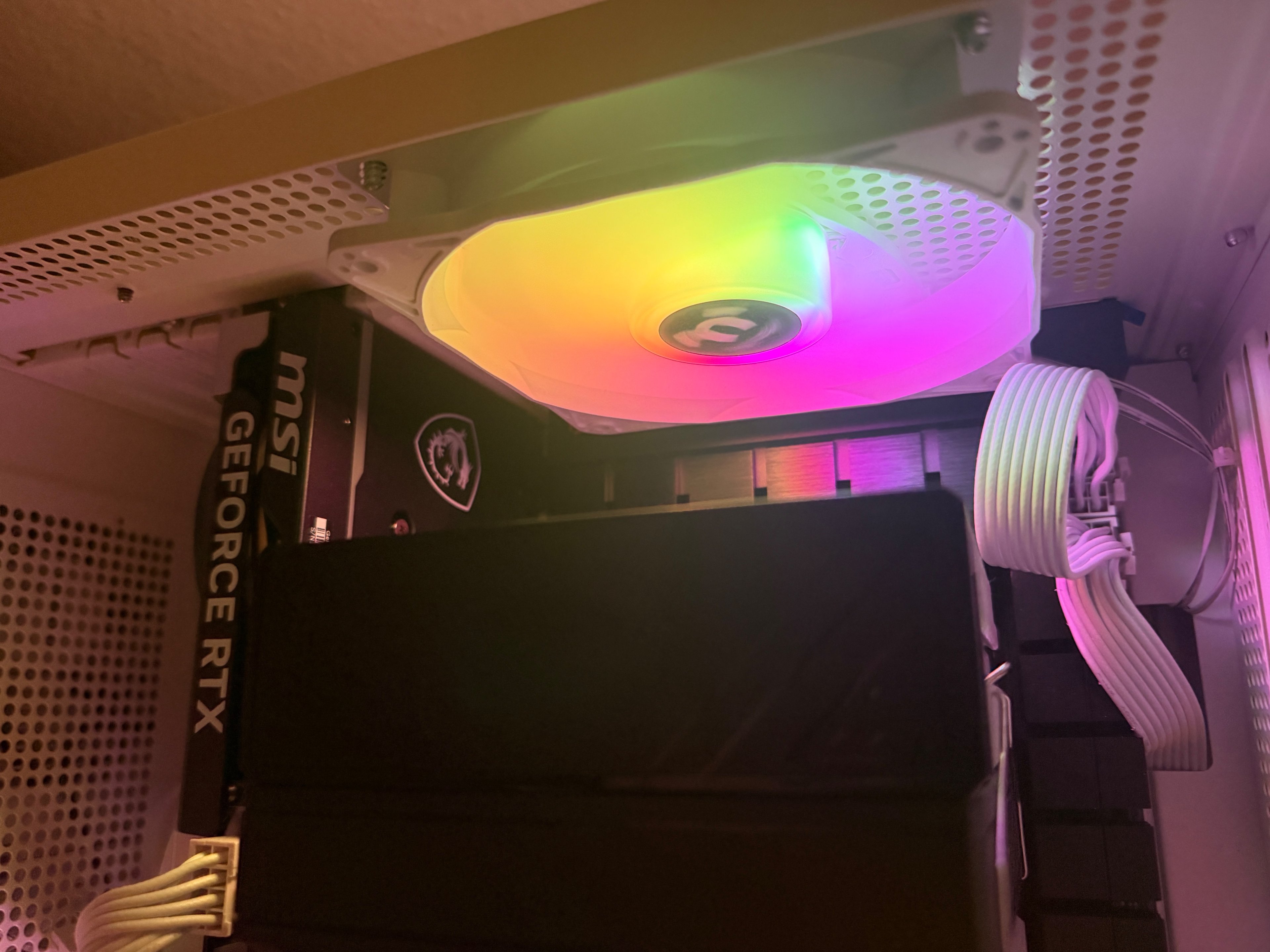

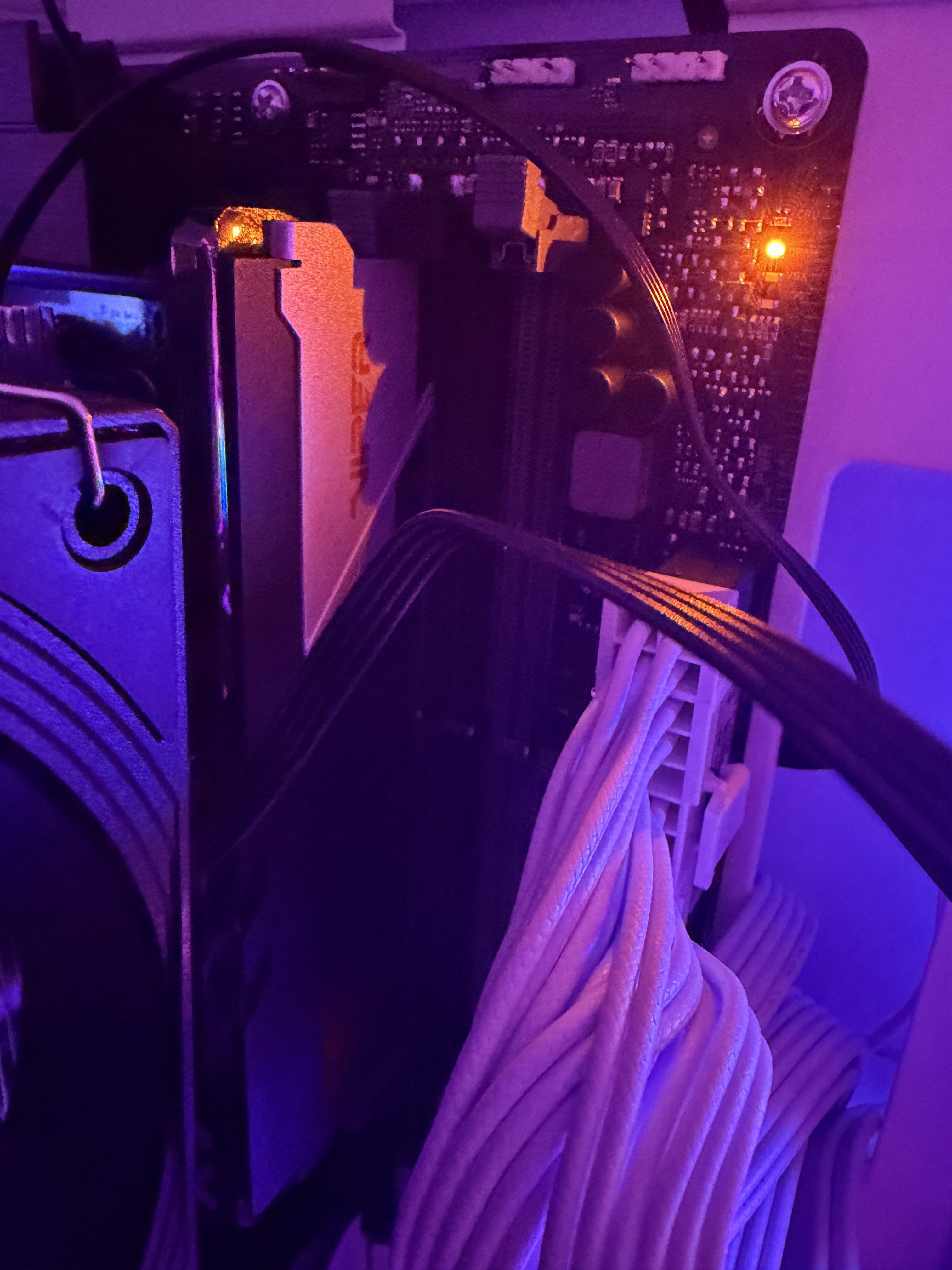

Habe den PC zusammengebaut und PC gestartet (ging auch alles normal an! (Von CPU Lüftern, GPU Lüftern, RGB, …) Nur nachdem ich Monitor anschließe mit Display Port Kabel fällt mir auf, dass auf dem Mainboard eine Gelb/orangene Lampe leuchtet. Display zeigt auch nix an kein BIOS / schwarzer Display - kein Signal.
Da die gelbe Leuchte soweit ich weiß ein RAM Problem heißt, habe ich die beiden RAM sticks getestet. (In den vorgesehenen Slot und egal welche davon es war bei neustarten wieder direkt ohne blinken oder so die gelbe Leuchte an.
Habe ebenfalls geguckt was passiert wenn ich gar keine RAM Karte drinnen habe! Dann leuchtet es ebenfalls direkt gelb. Direkt an den Start des PCs!
Hatte dann nochmal GPU neu rein gemacht - hat nix gebracht

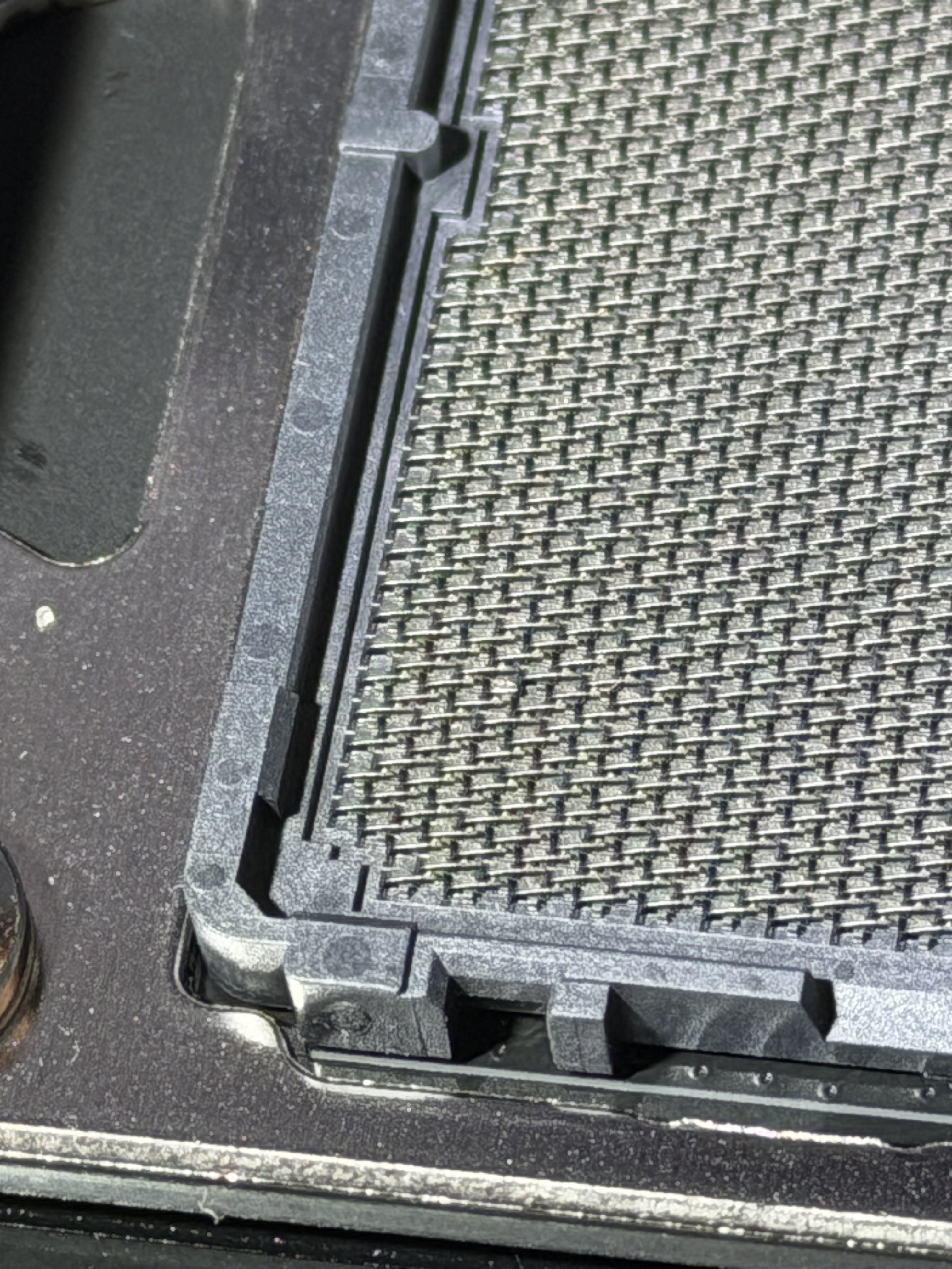

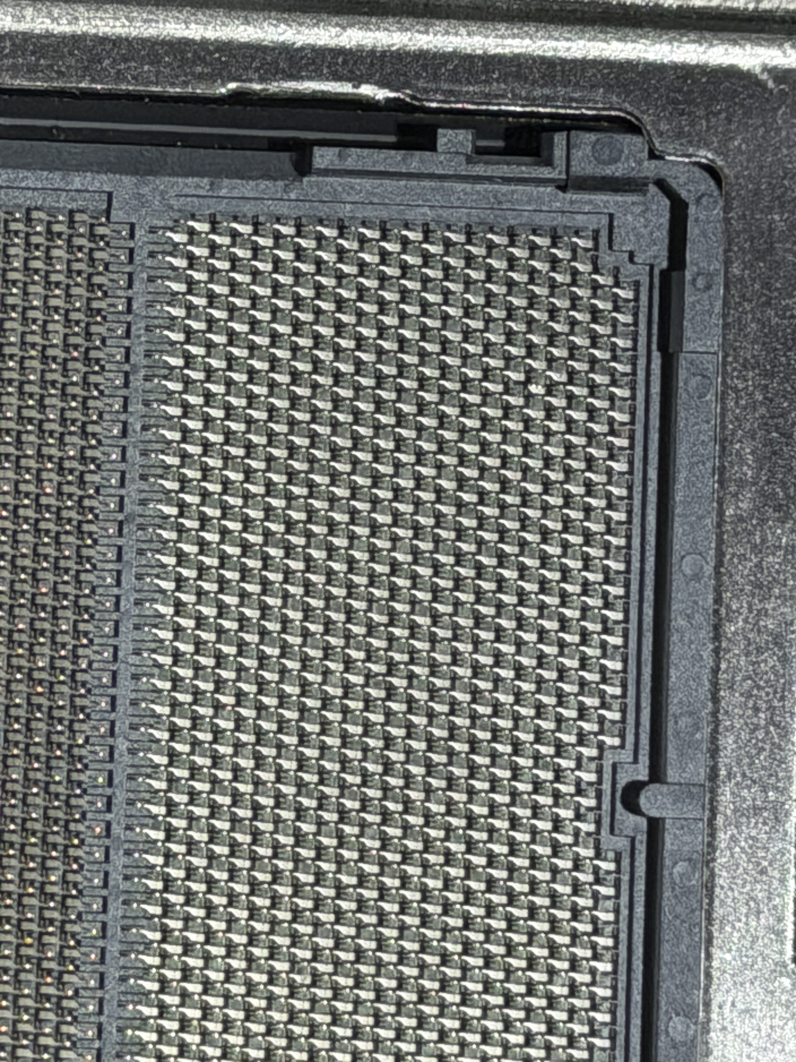

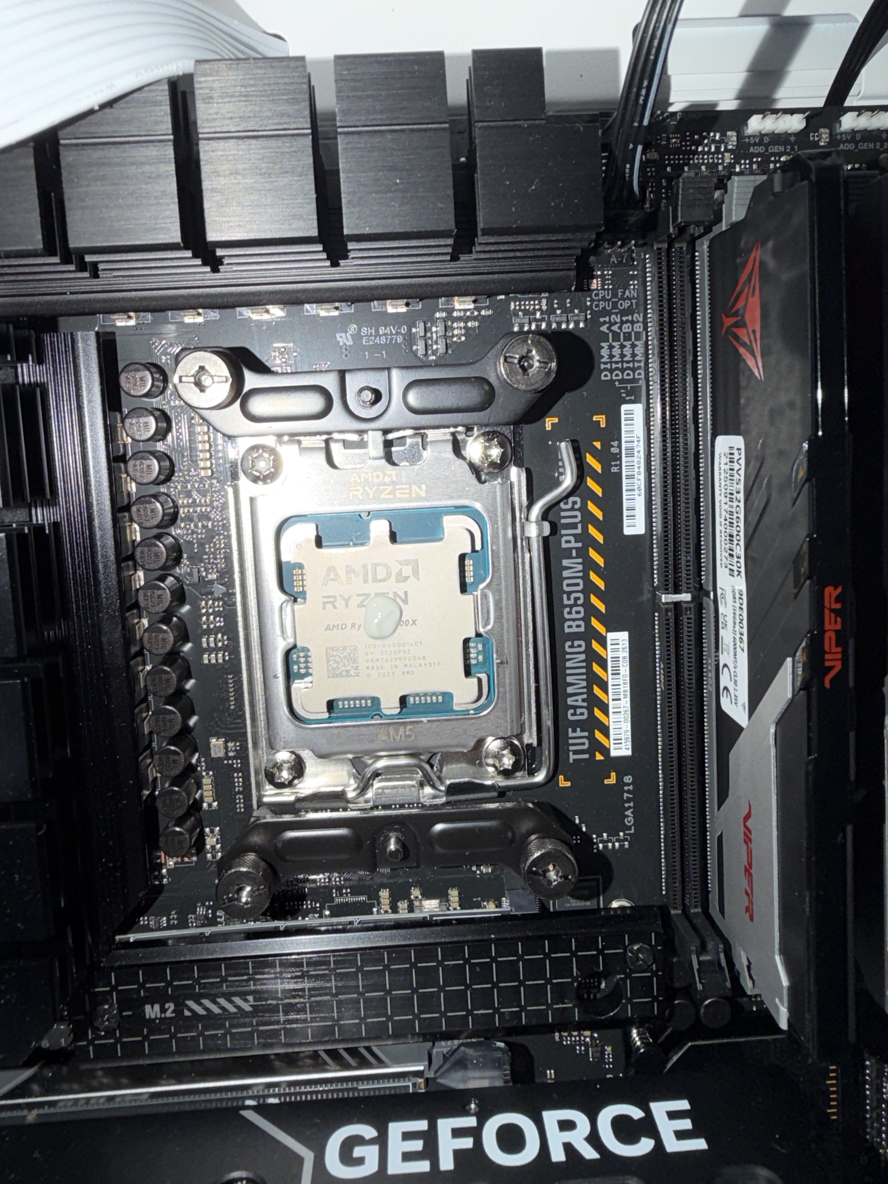

Hatte dann CPU Kühler gelöst und nochmal CPU neu eingesetzt und mit neuer Wärmeleitpaste versehen. Und Kühler wieder angeschlossen. Bei dem AM5 Sockel sahen 2 pins komisch aus und fühlten sich nicht wie die anderen an. Ich hab ein Foto angehangen! Die CPU sah einwandfrei aus!
Frage mich jetzt wo könnte der Fehler liegen? Oder ist es ein Defekt von Mainboard oder beider RAM Karten? Oder sind Mainboard & Ram nicht kompatibel? (Aber warum geht gelbe Lampe direkt nach Start an dann?) und wieso bleibt Bild schwarz hab gehört dann läuft es nur auf langsamer.
Soll ich jetzt neue ram sticks bestellen? Oder soll ich neues Mainboard kaufen?
Oder liegt Fehler bei Verbindungen der Kabel oder so? Aber geht ja alles normal an. Nur nicht RAM sticks. Übriges auf meinem Karton des Mainboards steht „9000 Serie kompatibel“ oder so (also müsste BIOS die CPU unterstützen!
Wäre sehr dankbar wenn man mir helfen könnte. Ich weiß nicht mehr weiter.

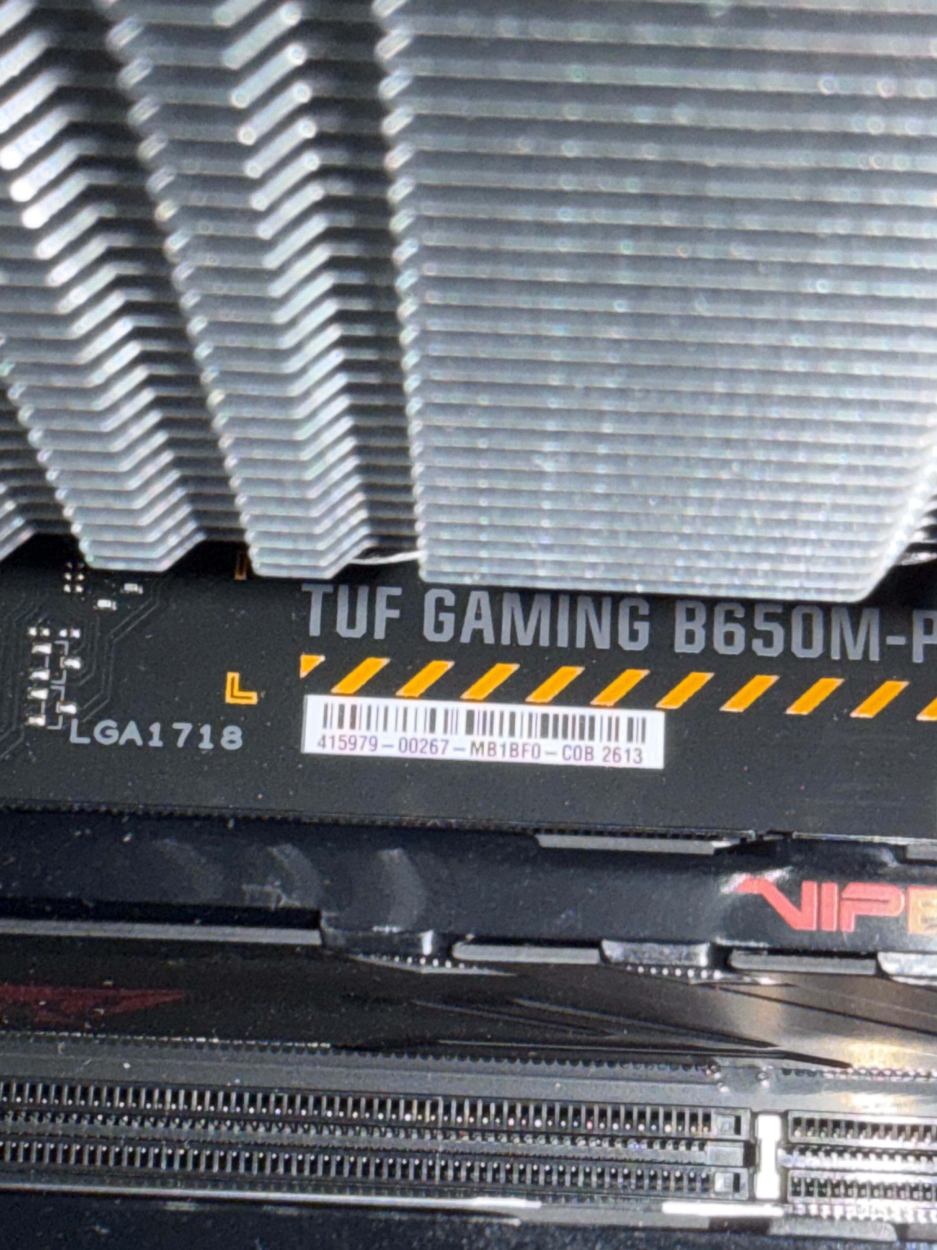

  1. Wo hast du denn den Monitor angeschlossen? Grafikkarte oder am Board?
  2. Wie lang hast du das System beim Starten stehen lassen. Beim ersten Start kann es auf AM5-Systemen schon ein weilchen dauern, bevor irgendwas los geht. Das kann auch mal 1-2min dauern...
  3. Welche BIOS-Version ist auf dem Board installiert? (steht meist auf dem Karton, auf dem Sticker, wo auch die Seriennummer steht oder irgendwo als Sticker auf dem Board.)
    Denn die CPU wird erst ab BIOS-Version 2613 unterstützt. Da dann ggf. updaten.

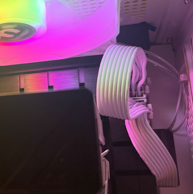

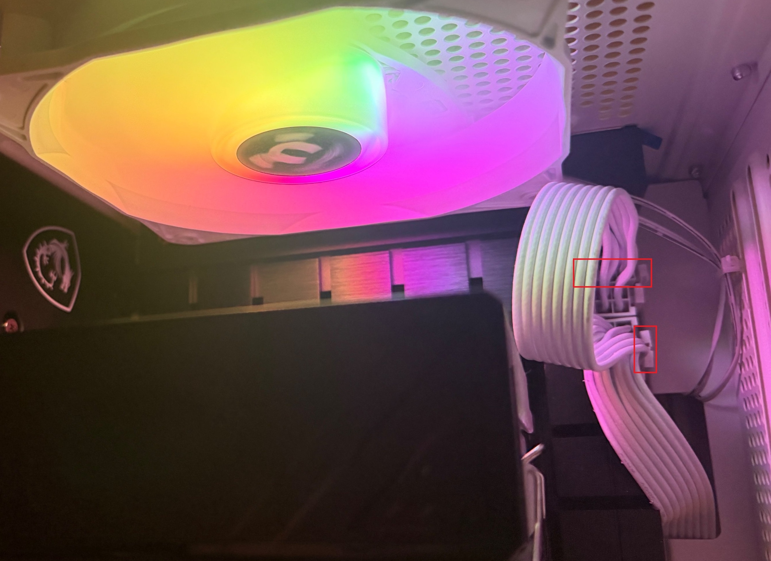

Da stimmt doch irgendwas mit dem 4+4 Pin Cpu Anschluss auf dem Board nicht die Plastenasen sollten doch ineinander Stecken.

Auf dem Cpu Sockel Foto kann ich leider nix erkennen dafür ist das einfach nicht dicht genug drann um da sicher krumme Pins zu sehen.

Okay, dass mit der Y-Gabelung/Verlängerung für das 4pin CPU Kabel habe ich auch noch nicht gesehen...
@GFN2016 Lt. dem Foto ist der eine Stecker nicht korrekt montiert.

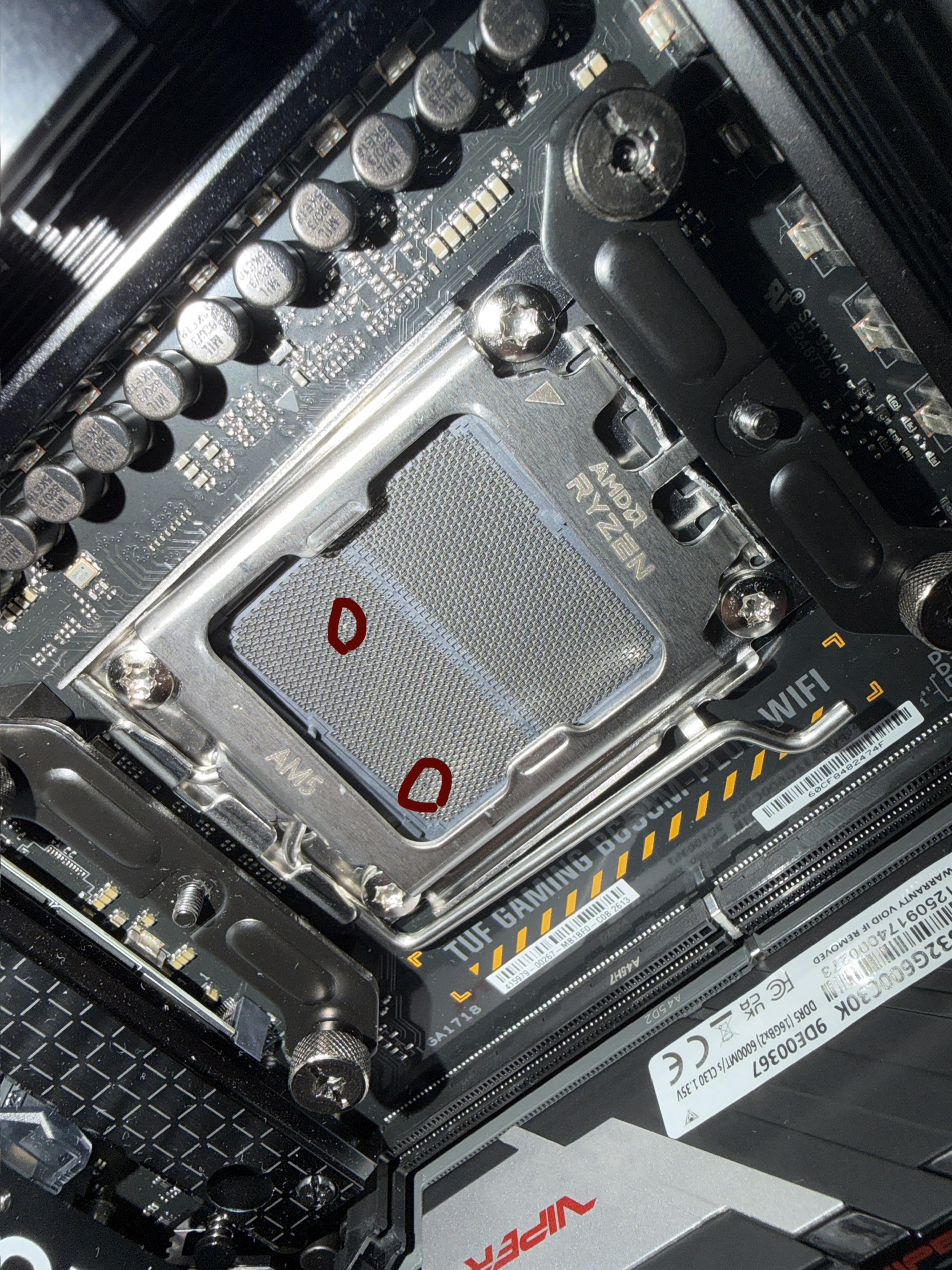

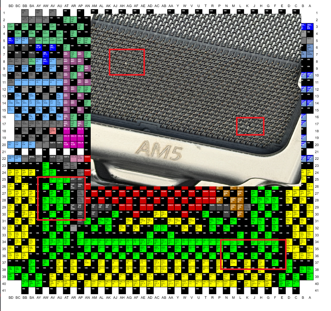

Und wegen der ggf. verbogenen Pins beim AM5 Board (das relevante Bild mit den zwei roten Einkreisungen ist leider etwas unscharf): @GFN2016 je nach Biegung kannst Du diese ggf. wieder zurecht biegen.
How to fix bent CPU pins on AM5 motherboard
Die Beschädigung könnte ursächlich sein, warum der RAM nicht erkannt wird.
https://en.wikichip.org/wiki/amd/packages/socket_am5
https://en.wikichip.org/wiki/File:Socket_AM5_pinmap.svg
Reaktionen: kieleich und -=:Cpt.Nemo:=-

- Was ist ein Y-Kabel ist dieses Kabel der Fehler? (PS: ist mein erster pc den ich jemals baue kann natürlich sein, dass ich Kabel falsch verbunden habe. )

-Das Y-Kabel bzw. mindestens der eine Stecker ist lt dem Foto nicht richtig gesteckt / sieht aus wie eine Reihe "daneben gesteckt"...
- was ist mit den verbogenen PINs? Einer der "beschädigten" Bereiche liegt im Bereich des Memory Controller Kontaktbereiches... kein RAM erkannt = kein Start

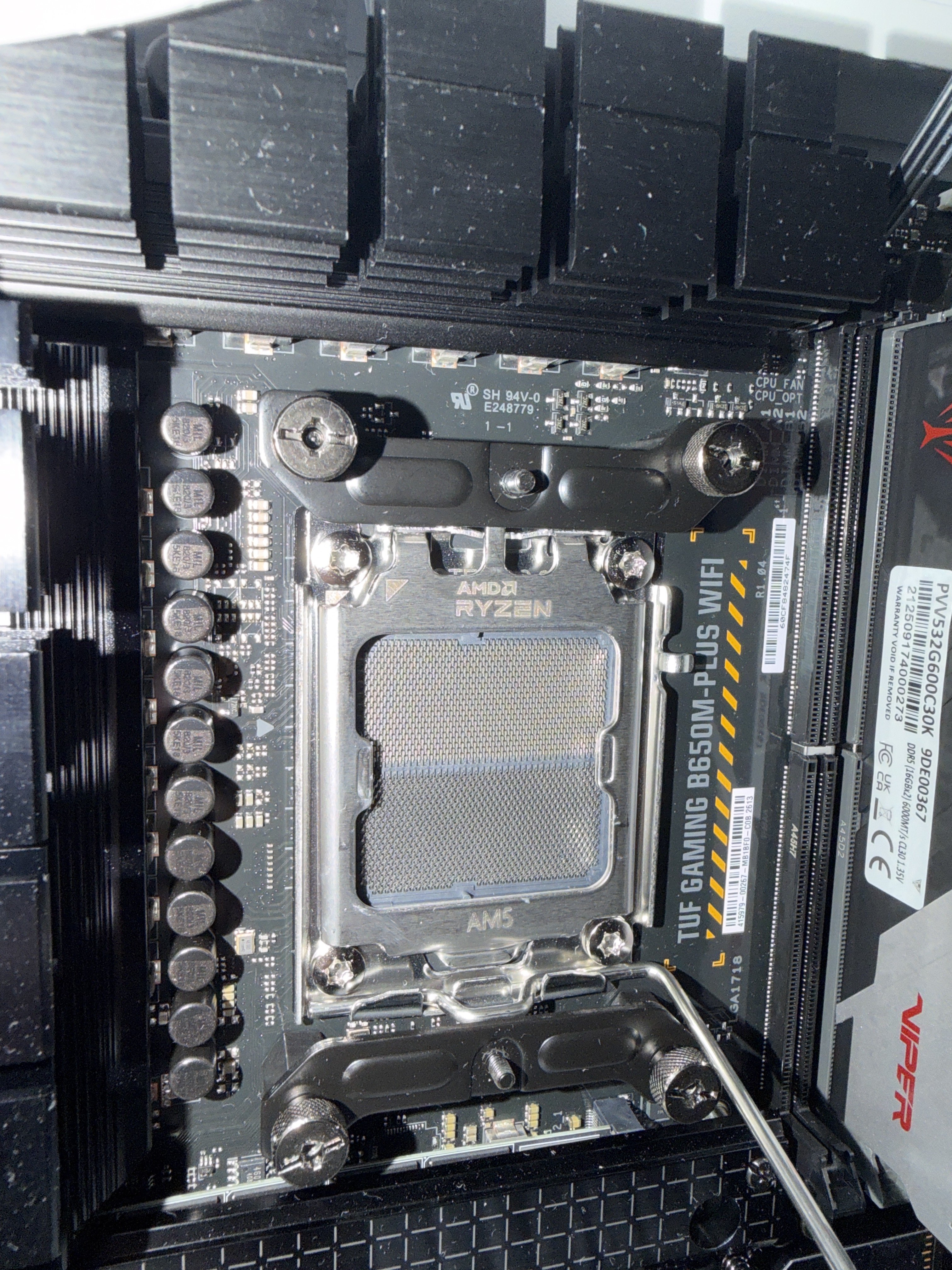

So ich hab jetzt den Lüfter abgenommen & CPU rausgenommen! Sende gleich ein paar Bilder von meinem AM5 Sockel rein!
Volvo480 schrieb:
Hast Du Dir schon das Video in #7 angeschaut und traust Dir so etwas zu oder kennst Du jemanden im Freundeskreis, der "ruhige Hände" hat?
Ich erkenne halt nicht welcher genau verbogen ist. Ist würde es mir aber grundsätzlich zutrauen!

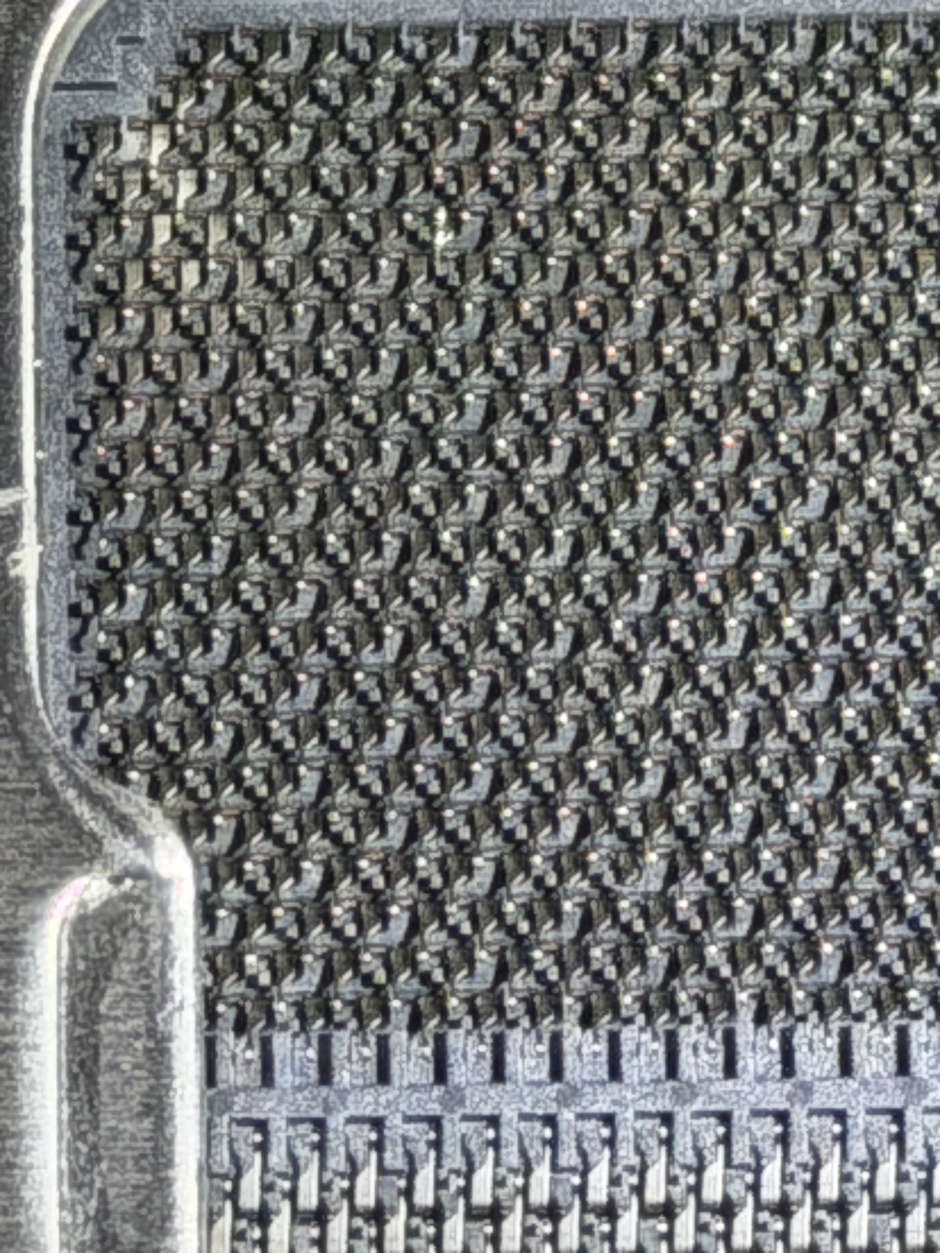

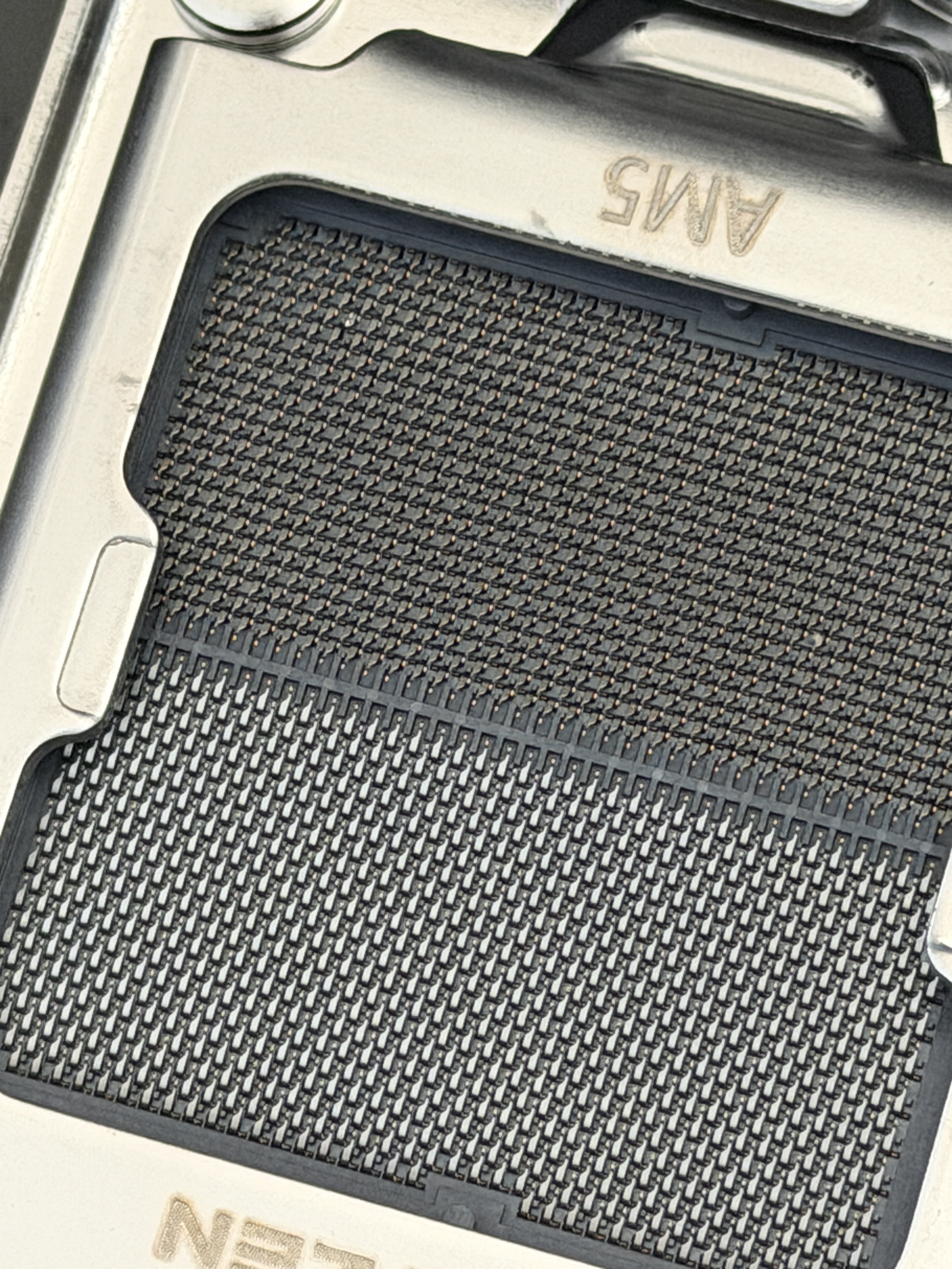

Hier die Bilder des Sockels.

Bitte selbst mit der Karte abgleichen:
1.
2. alles andere auch was irgendwie verbogen aussieht...
Reaktionen: GFN2016
Also genau gucken welche Reihe und welche nr?
L38 ungefähr. Ich baue später nochmal Mainboard aus und gucke genauer!
So gesehen ja.
Was ich so auf den zurecht gedrehten Bildern erahnen konnte = es sieht aus als ob beide Schadstellen im gelben und/oder grünen Bereich sind -> siehe https://en.wikichip.org/wiki/File:Socket_AM5_pinmap.svg = darüber laufen die Speicherkanäle = wenn da etwas verbogen sein sollte oder ggf. auch ein Fussel/Staub drin ist = der RAM wird nicht erkannt. Also alles was krumm ist wieder "gerade biegen", das Video hatte ich oben verlinkt.
ungefähr G/H 37/38
ungefähr AU/AT 28/29

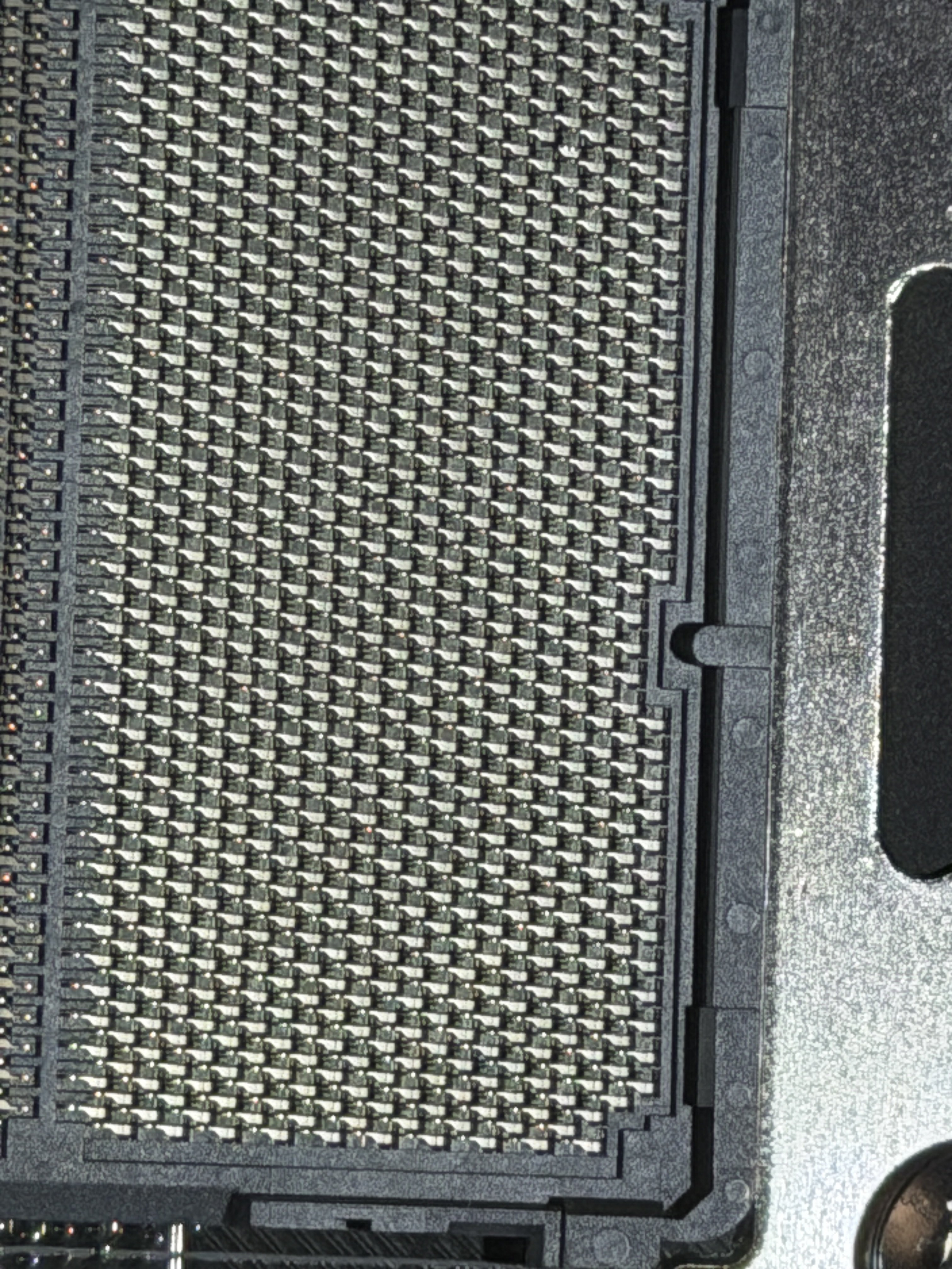

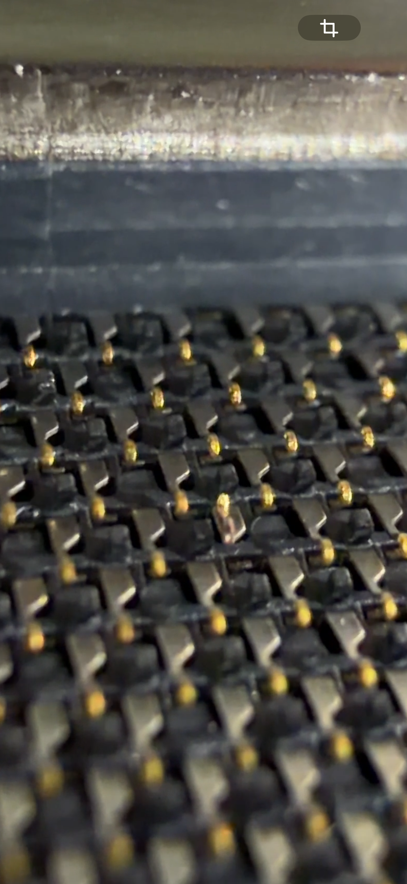

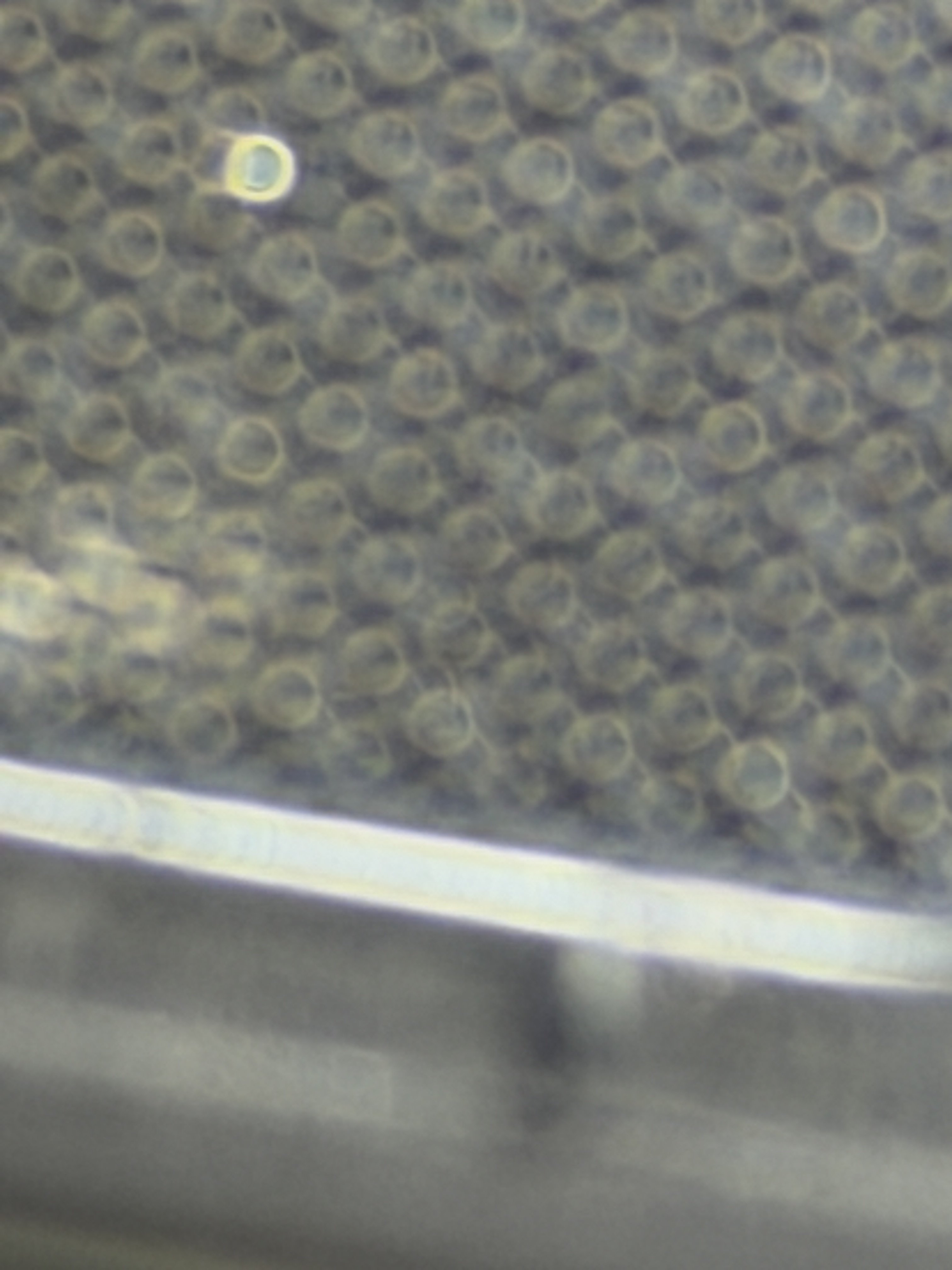

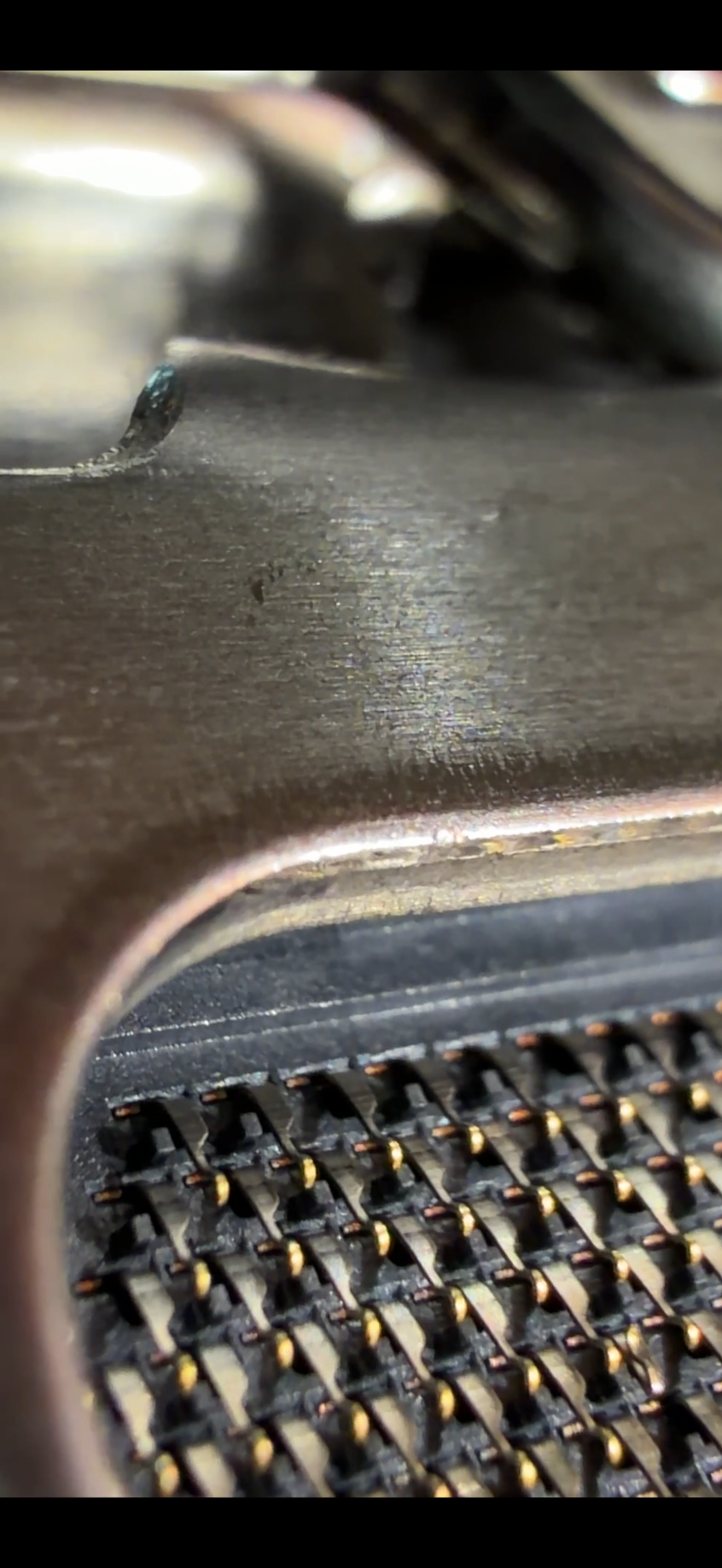

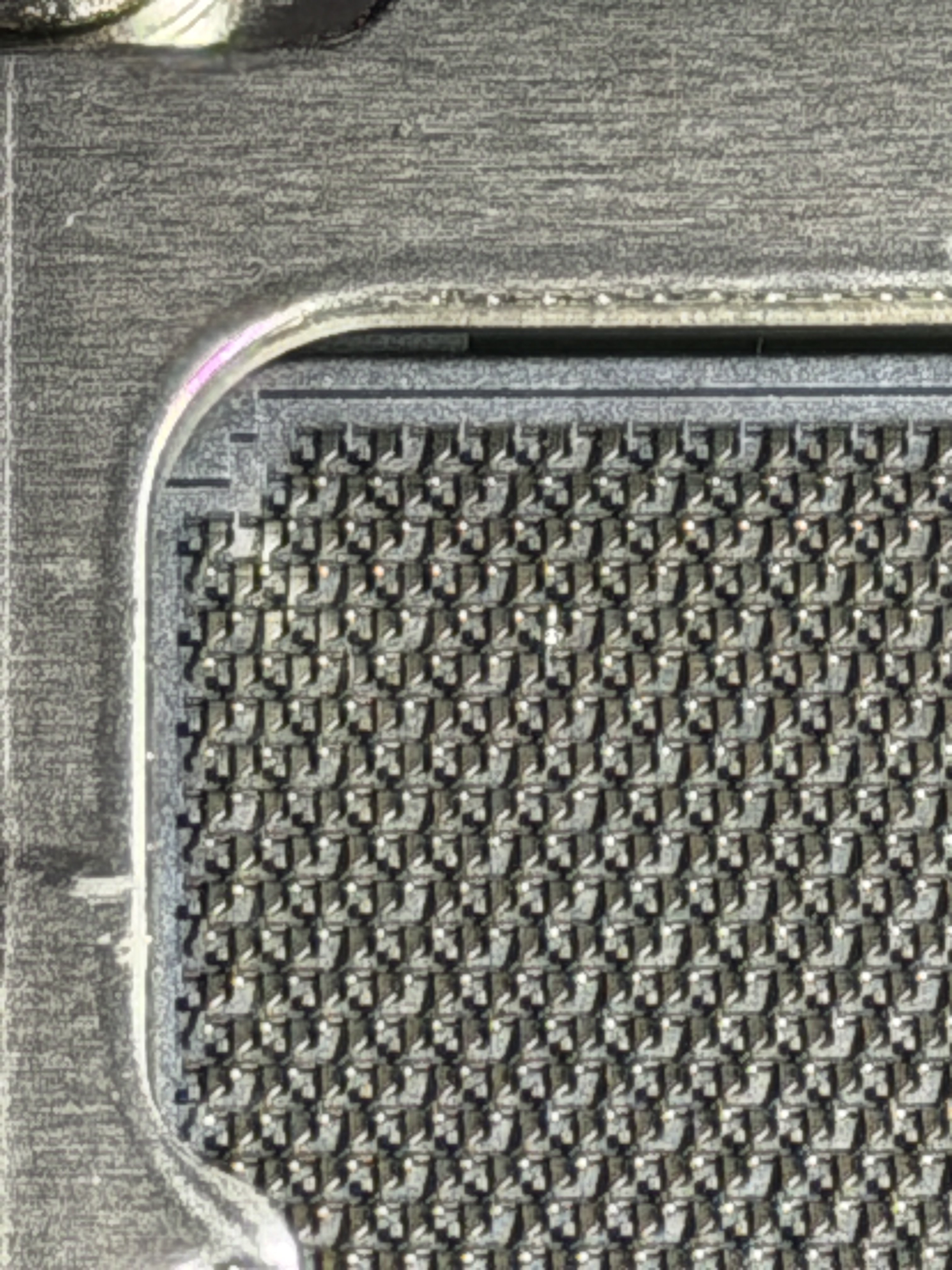

hatte jetzt einmal das motherboard aus dem Gehäuse raus gebaut und bessere Bilder gemacht! Sieht für mich auf jedenfall anders als die anderen Pins aus! Hier Bilder für mich sieht das nicht normal aus! Habe soweit ich weiß aber alles sehr vorsichtig gemacht vlt ist da ja ein produktionsfehler. Die andere Stelle war nur ein Staub Korn
Müsste F37 Sein!
Reaktionen: Volvo480
Okay, das sind nun Bilder mit genug Details.
1. Da nur dieser einzelne Pin verbogen ist => könnte wirklich ein Produktionsfehler / Qualitätsmangel sein => Du könntest das Mainboard an den Verkäufer als defekt zurück senden...
Wenn es einen Bedienfehler gäbe und zum Beispiel etwas auf die Pins gefallen wäre oder die CPU zu grob und sehr schräg aufgelegt worden wäre, wären eher meist mehrere Pins verbogen. Und die andere Stelle war zum Glück nur Staub...
2. Oder auf eigenes Risiko den einzelnen gefunden Pin selbst zurück biegen (ruhige Hand, Lupe & gute Ausleuchtung...). Die Metalllasche könnte aber brechen, da sie aktuell ca. 180° umgeklappt ist.
Ja werde es bei Amazon zurück geben! Ich war echt extrem vorsichtig und glaube es ist ein Fehler in der Produktion! Danke auf jedenfall für die Hilfe bin unendlich dankbar! Glaubst du das war der gesamte Fehler warum RAM nicht erkannt wurde?
Ja.
Der umgelegte Pin liegt genau im Speicherkanal-Bereich (grün lt der Pin Karte -> vermutlich F37 = MBA_DATA[31] - Speicherkanal B ) und berührt nun ggf. eine andere Kontaktfläche auf der CPU (schwarz = VSS = ground).
Bei Interesse/ohne Gewähr: Da der Pin sowieso schon platt gebogen ist - rein theoretisch könntest Du testen, ob der RAM statt in den grauen Slots (Bank B) in den beiden schwarzen Slots (Bank A) erkannt wird und der Rechner startet... Lieber doch nicht ausprobieren, denn da habe ich die Bänke und Speicherkanal A und B durcheinander gebracht. Also einer der Slots wird zwar gehen, in dem Fall der, der den Speicherkanal A (gelbe Kontaktflächen lt. der AM5 Karte) bedient.
