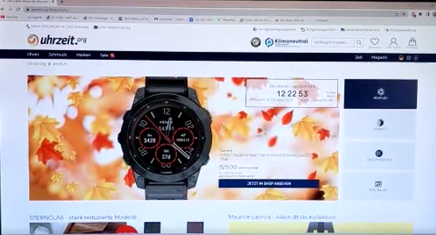

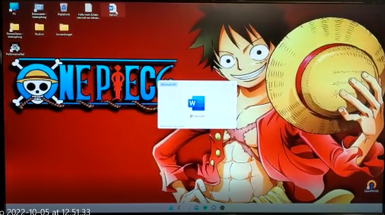

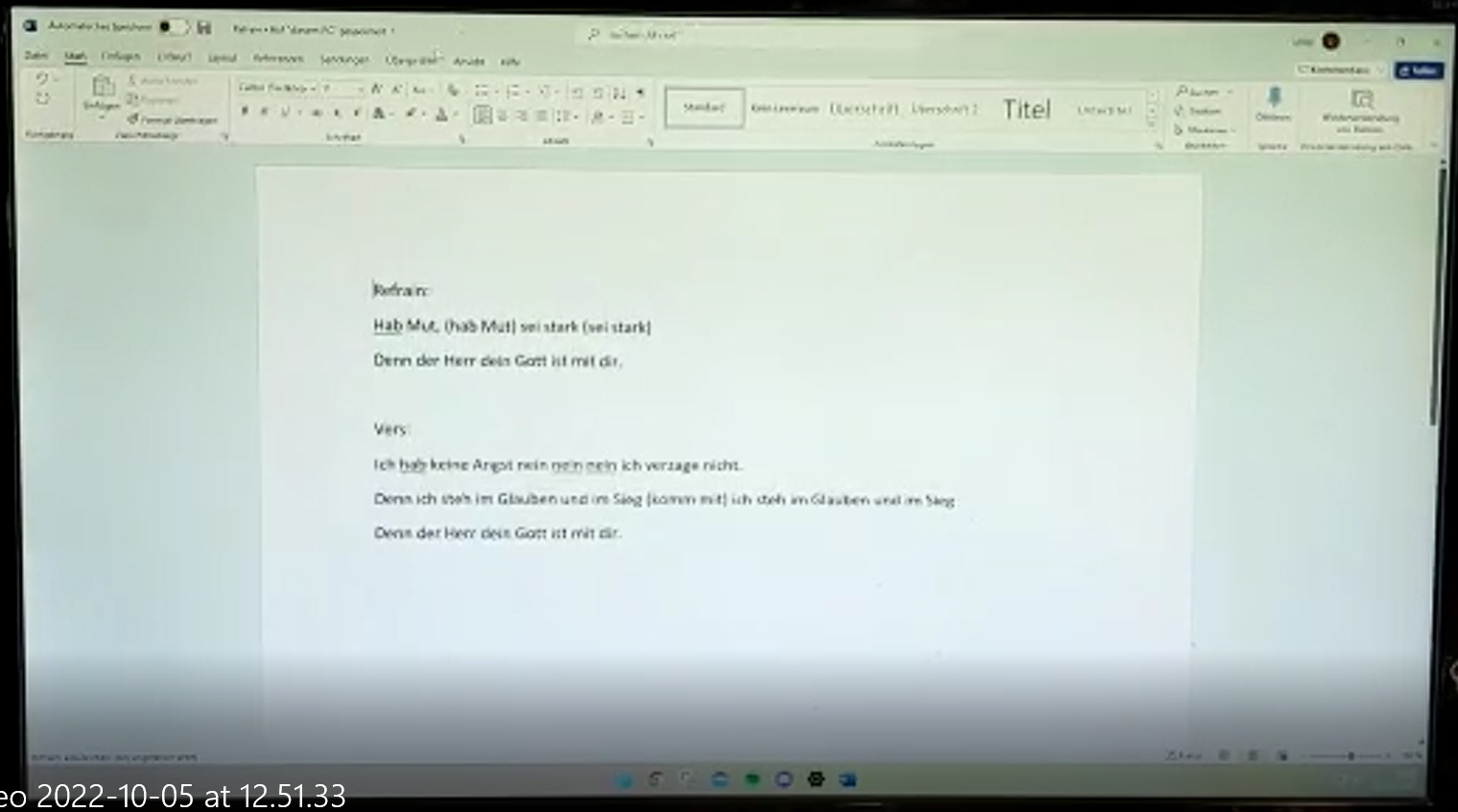

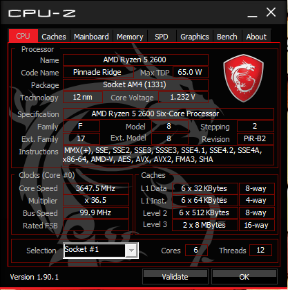

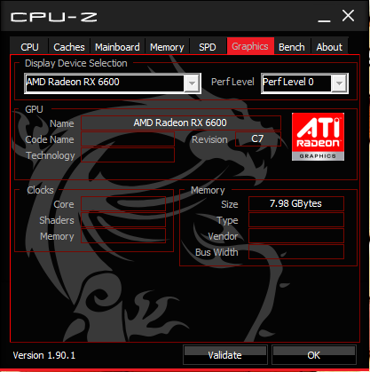

... Bildschirm wird gelblich (nicht so stark gelb wie Nacht Modus oder Blau Filter, hab das ausprobiert) nachdem ich Office Anwendungen wie Word, Excel aber auch mein Email Programm "Mail" öffne. Schließe ich diese, so geht das Erscheinungsbild wieder zu normal. (siehe Video). Auf der Bilderstrecke 1 2 3 erkennt man, dass wenn ich Word öffne (1), der Bildschirm gelblich wird (2). Wenn ich dann Word schließe und in den Browser (Chrome) gehe, ploppt die Anzeige wieder zurück zum normalen Farbton (3). Wechselt am besten etwas zwischen 2 und 3 hin und her dann erkennt ihr dass das weiß eine ganz andere Farbe hat. (ich konnte leider das Video, dass ich davon gedreht habe nicht hochladen, da die Dateigröße dann zu groß zum hochladen ist.)
Der PC hat die letzten paar Wochen echt Probleme gemacht. Ich hatte schon mal das Problem, dass der Bildschirm so gelb wurde (genau der gleiche Hergang). Dann hat der PC geruckelt (va beim zocken), dann ging der PC nach einer Woche oder so gar nicht mehr. PC zum Computer Fachmann gebracht, 60€ dafür geblecht, dass meine Grafikkarte kaputt ist (war ne MSI RX580 von 2020). Dann hab ich mir ne neue Grafikkarte (s.o.) geholt. Dann sind aber immer wieder FPS Schwankungen aufgetreten. Ich habe stets alle Treiber und Windows Updates gemacht. Ich habe League of Legends gespielt und hatte so nen 200 Ping. Der dann mal auf 250 hoch ist und dann aber wieder auf 150 gedroppt. Dann hab ich die FPS auf 80 gefixt (innerhalb des Spieles) und hatte trotzdem Schwankungen manchmal auf etwa 50 FPS und dadurch Ruckler. Ich habe stets alle Updates für Treiber und Windows11 gemacht.

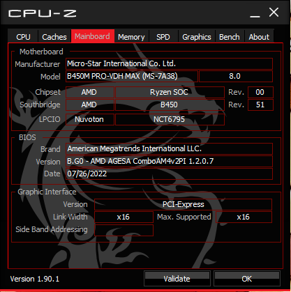

Ich habe dann recherchiert und habe darauf gehört was im Internet gesagt wurde... Ich habe also ein BIOS update gemacht (geflashed von USB stick), das hat so lange alles gut geklappt bis sich der PC nach erfolgreichem BIOS Update nicht mehr richtig starten lies. Die EZ DEBUG LED für VGA hat geleuchtet (auf dem Mainboard) und es kam kein Bild auf den Monitor. Ich konnte nicht mal ins BIOS. Dann wieder Internetrecherche. Dann BIOS Reset durch Biosbatterie ausbauen. Dann ist der PC wieder hochgefahren und zeigt Bild und alles. Dann Windows update. Jetzt tritt das o.g. Problem auf und ich habe Angst, dass ich wieder ne kaputte Grafikkarte bekomme.

Also wie man Energieoptionen resetten soll ist mir unklar, ich kann sie z.b. zu ausbalanciert ändern.
Ich habe jetzt herausgefunden, dass wenn ich das mit obs aufnheme der gelbstich in der videodatei nicht auftritt. Für mich als betrachter auf den monitor aber schon...
Nimm die Monitor info / das Farbprofil mal raus.
Systemsteuerung > Farbverwaltung > Erweitert und dort "Systemstandards ändern" anklicken.
In dem sich jetzt öffnenden Fenster der Farbverwaltung wieder auf "Erweitert" gehen. Dort lässt sich nun das Häkchen für die Verwendung der Windows-Kalibrierung entfernen.

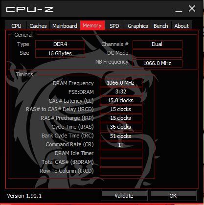

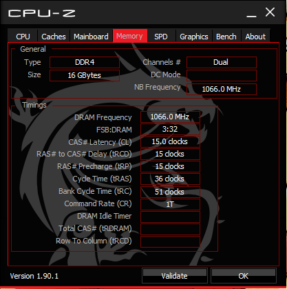

P.S. Dein RAM ist übrigens auch falsch eingestellt.
Im BIOS XMP Profil laden, wahrscheinlich 3000 CL16 als natives Profil verfügbar.
Reaktionen: lazsniper
Hallo AlanK, danke für deine Anleitung!
Also, die Windows Kalibrierung ist bei mir bereits ausgeschaltet. Es aber mal an und dann wieder ausgeschaltet.
Das mit dem RAM: habe ich gemerkt, habe aber bisher Angst gehabt da was zu ändern. Aber ich werde das jetzt ändern.
Das Problem besteht weiterhin.
