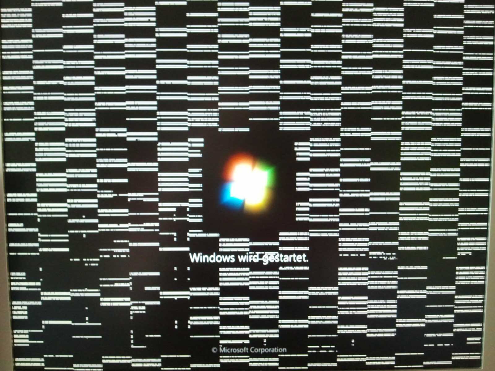

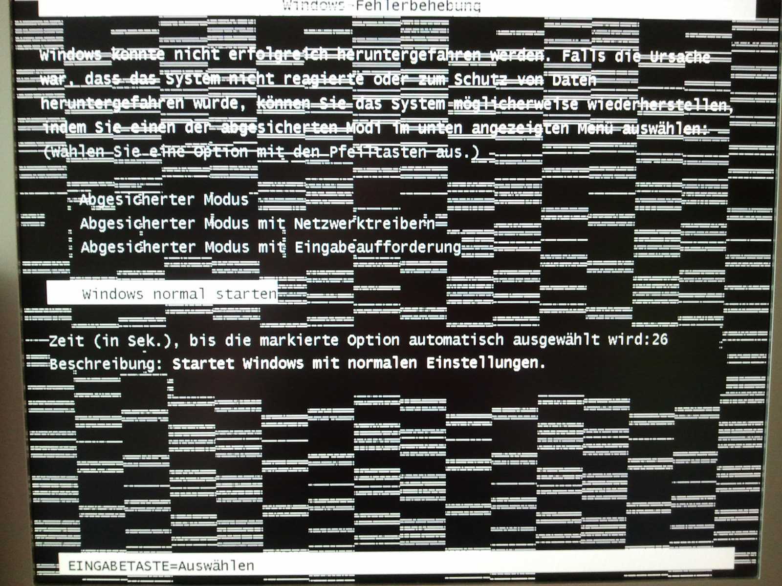

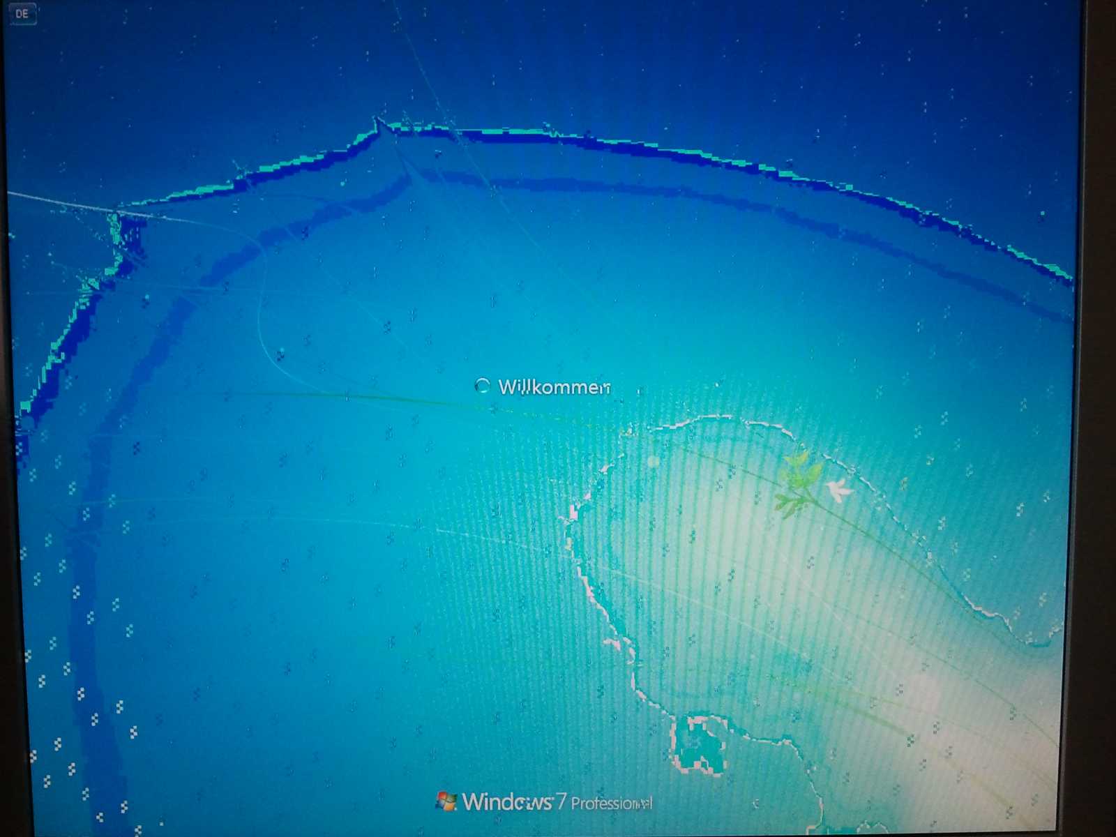

Wenn der Rechner ein paar Stunden aus war, dann KANN es in 1/10 Fällen dazu kommen, dass er beim Booten Grafikfehler produziert. Diese Beschränken sich aber auschließlich auf den Bootvorgang. Sobald der Rechner einmal den Windows-Desktop erreich hat, ist alles super.
Die Bildfehler beim Booten äußern sich in dichten weißen Streifen, welche auf dem schwarzen Lade-Bildschirm bzw. vor dem bläulichen Anmeldebildschirm von Windws 7 erscheinen. Auch das Windowslogo wird außerhalb seines Kastens, in welchem die Animation abläuft, drumherum von aggressiver Streifenbildung umspielt. Dann crasht er mit BlueScreen und rebootet sich. Windows zeigt als Event einen "Kernel-Power" an
Das faszinierende und ungewöhnliche ist jedoch, dass sich diese Fehler dann auf einen einzigen Bootvorgang beschränken. Die nächsten 10-20 Bootvorgänge sind dann wieder fehlerfrei, bis es dann in z.B. 8 Tagen oder so wieder zu Bildfehlern beim Booten kommt.
In der Regel habe ich keine Bildfehler beim Booten, der Windowsbetrieb verläuft fehlerfrei und ich kann Skyrim, Crysis 2, etc. in maximalen Grafikeinstellungen spielen.

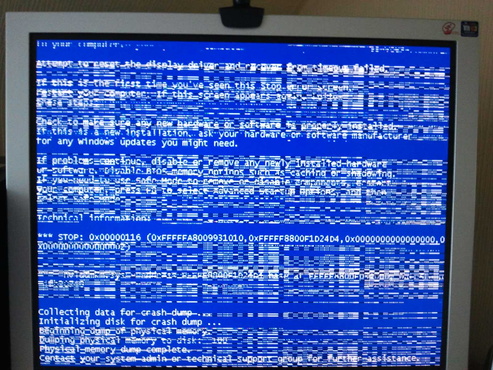

Jetzt wurde es ganz schlimm :(
Eine Runde BF3 gespielt, danach Desktopbetrieb.
Plötzlich treten Bildfehler auf (viele weiße Quadrate), danach geht der Bildschirm aus und der Sound bleibt hängen -> Reboot
Dann die nächsten 3 Reboots nur Bildfehler und zweimal direkt im Windows erneut gecrasht und rebootet. Der Fehler ist hierbei wie folgt:
Problemsignatur:
Problemereignisname: BlueScreen
Betriebsystemversion: 6.1.7601.2.1.0.256.48
Gebietsschema-ID: 1031
Zusatzinformationen zum Problem:
BCCode: 116
BCP1: FFFFFA8006A7E4E0
BCP2: FFFFF8800FD551A4
BCP3: FFFFFFFFC000009A
BCP4: 0000000000000004
OS Version: 6_1_7601
Service Pack: 1_0
Product: 256_1
Wenn man das googelt kommt man ja auf GraKa-Fehler bzw. Treiberfehler.
Betriebsystem wurde aber frisch aufgesetzt und die Treiber sind eben die neusten von der nVidia-Homepage.
Jetzt läufts erstmal wieder....vorerst....
Hilfe :(

ups... das sieht nach gewaltigen grafikkarten-defekt aus.... hast du übertaktet, ohne die belüftung zu optimieren?
Nope...
Einfach nur eingebaut und Treiber installiert. :(
Temps sind alle normal.

Die von Dir unter Post#8 gezeigten Bilder weisen auf ein Anschlussproblem hin - scheint sich bestätigt zu haben -
und sollten Abstürze erfolgen, so setze im BIOS die Command Rate auf "2T" -

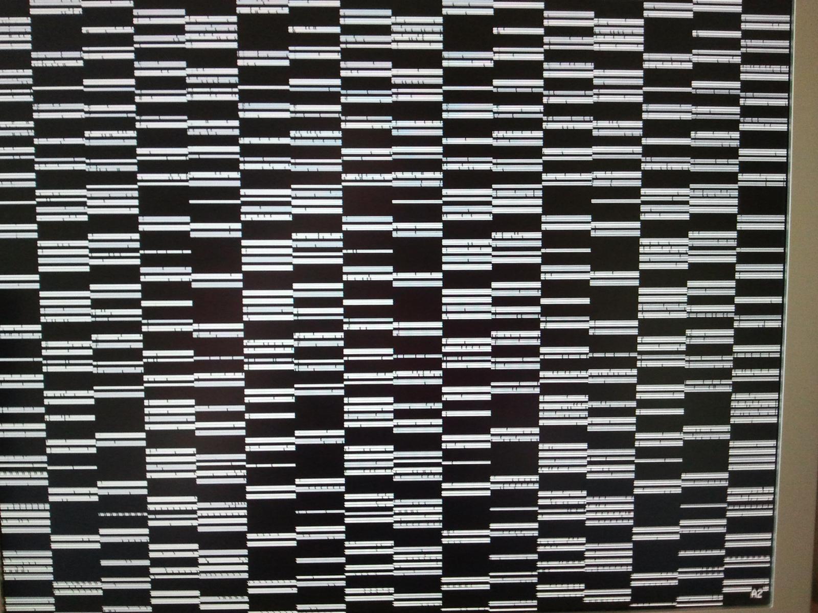

Neuer Tag neuer Bluescreen.
Mit derselben Meldung wie oben. Also Gehäuse aufgemacht und wieder an den Steckern gerüttelt. Beim nächsten Start dann problemlos. So als hätte die Karte nen Wackelkontakt.
Werde mal die CommandRate auf 2T setzen....
Die stand schon auf 2T :rolleyes:
Momentan läuft er wieder :rolleyes:
Also irgendwie scheint die Karte zu funzen....und der Rest des Systems auch. Nur beide zusammen zicken eben rum...

Es kann eine Stromverbindung, die NICHT richtig aufgesteckt ist, sein - unter WIN wäre es ein
Fehler vom Treiber / eines Treibers -
kontrolliere ALLE Steckverbindungen - und schau nach, ob vielleicht an der MB-Blende ein Kontakt zwischen MB und Tower entsteht -
Wenn man die Grafikkarte am Halteblech befestigt, dieses nicht mit der Towerrückfront abschließt, kann sich die Karte minimal herausziehen - bei ausgeschaltetem NT "nachdrücken" -
MB-RAM-Module herausnehmen und in umgekehrter Reihenfolge wieder einsetzen -
wenn, dann die Command Rate direkt auf 2T stellen - nicht "auto"
