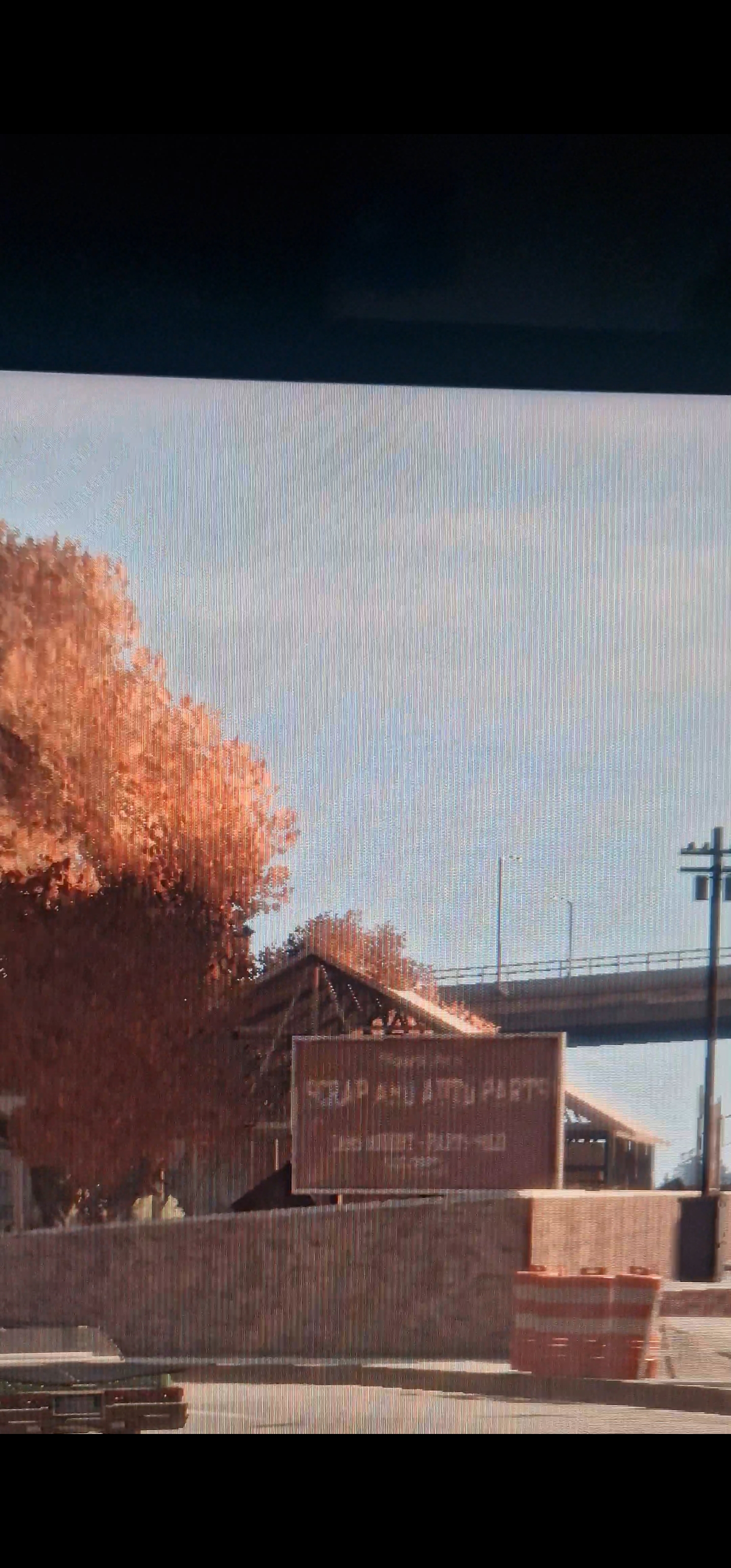

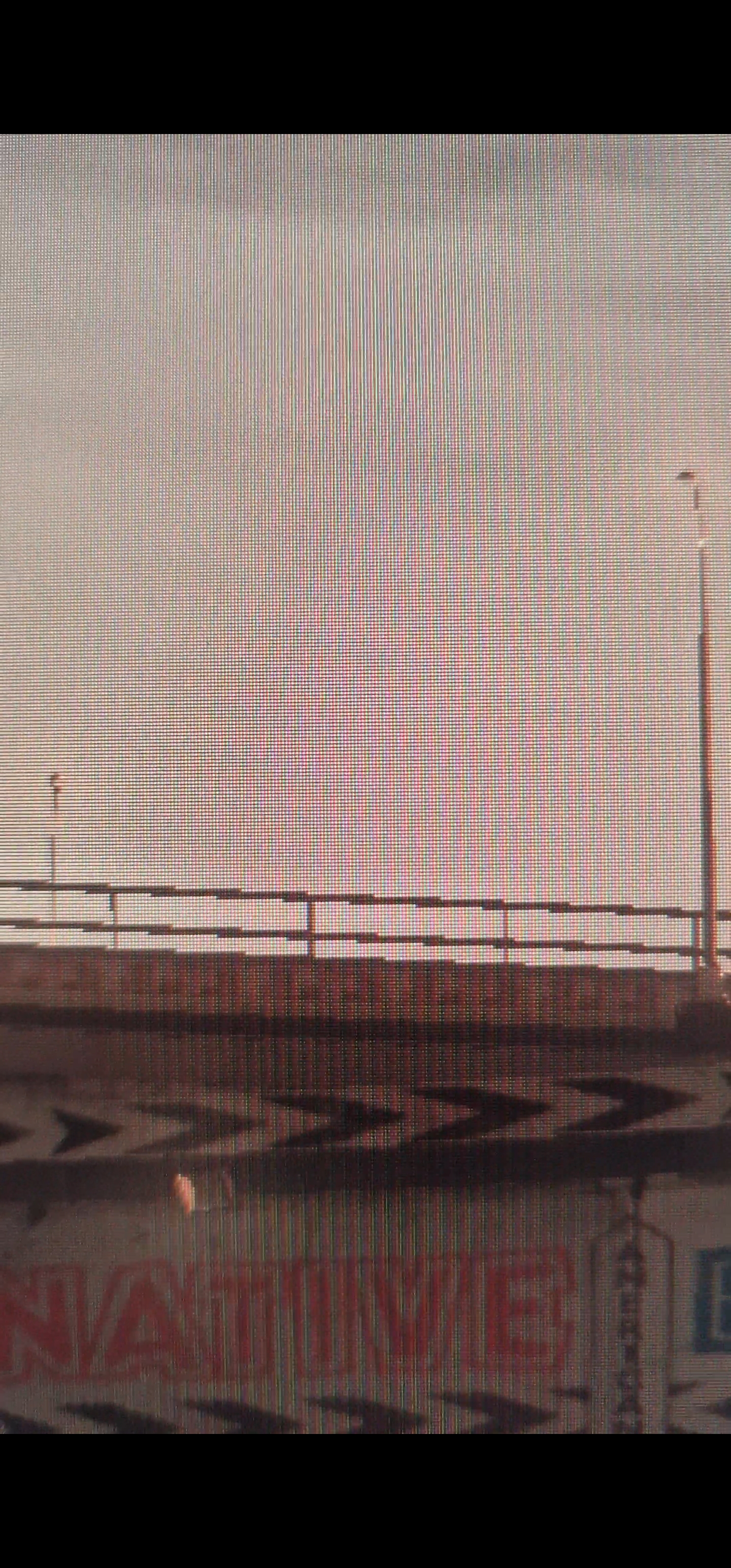

Moin,
Das Problem ist: über den ganzen Bildschirm verteilt, vertikale und durchsichtige Streifen. Diese treten nicht durchgängig und nicht in jedem Game auf. Bei Desktop Benutzung treten keine auf.
Einstellungen wie FreeSync ein und aus, niedrigere Bildwiederholungsrate (ingame), V-Sync, anderes Kabel etc. habe ich bereits ausprobiert. Video Settings im Grafikkartenmenü komplett umgestellt habe ich auch. Das Problem tritt wie bereits erwähnt nicht immer auf, in manchen Games jedoch nach einer Zeit immer wieder. Temperaturen des PCs sind durchgängig in Ordnung. Das PC Setup steht unten. Vielleicht kennt jemand das Problem und kann mir weiterhelfen. Bin nicht sicher, ob es an der GPU oder am Monitor liegt. Könnte das etwas schlechtere PSU das Problem sein? Danke schonmal für die Hilfe.

Tearing, Vsync sollte das beheben.
Vsync immer in Game aktiveren, im AMD Treiber die Standard Einstellung belassen.
Stimmt, nicht wirklich, nur an bestimmten Stelle erinnert es dran.
Ein Video wäre evtl. besser.
rg88 schrieb:
da ist keinerlei Tearing zu sehen bei den Screenshots und bei seiner Beschreibung
ich sehe bei seinen "screenshots" außer interferenzen(Monitor Pixelraster versus Kamerasensor Pixelraster versus Handybildschirm Pixelraster) garnichts ungewöhnliches.
Reaktionen: Nickel
Ich glaube nicht, dass das an der Kamera liegt. Ich gehe hier auch davon aus, dass @Fatal3ty hier recht hat.
Tearing ist es in jedem Fall nicht.
Zwischen der deutlichen Interference sollte man das sehen können. Ist mit dem bloßem Auge ebenfalls sichtbar. Vielleicht hilft das Video ja. Tearing ist es nicht.
  • 20230911_201026.mp4
    7,8 MB
Sag ich doch, ist Vertical Pixel Inversion, hast du überhaupt mein Post gelesen? Es liegt am Panel und niedriges Frequenz, zb 60Hz anstatt 240 Hz nativ 🫤
