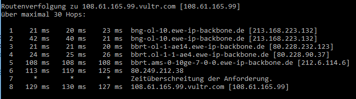

Ich habe nun wieder die Probleme und etwas Zeit gefunden. Bei LoL haben mich die vielen IP's komplett verwirrt und bei den IP's mit hohen Pings gab es beim tracert oft Zeitüberschreitungen...

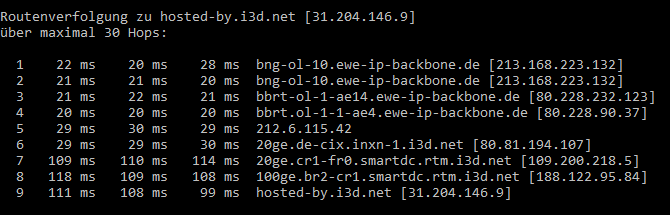

Bei Rocket League konnte ich die Server IP's in den Logs herausfinden und tracert kommt zu folgendem Ergebnis:
Inwieweit hilft mir das jetzt weiter? Für mich sieht es so aus, als gäbe es intern bei i3d Routing Probleme, aber dann müssten das Problem ja viele haben, und es erklärt noch nicht, warum ich die Probleme auch bei LoL manchmal habe, außer die setzen auch auf den Hosting Service. Aber an meiner Leitung liegt es ja anscheinend nicht, oder?
E: Gerade noch bei einem anderen RL Server einen tracert durchgeführt, der sieht etwas anders aus:
E2: Beim Herausfinden der Server IPs habe ich mich ca. 10 mal auf Server verbinden lassen. Bei ca. der Hälfte der Server war meine IP voll in Ordnung, beim Rest nicht.
E3: Und jetzt ist alles, als wäre nichts gewesen. Wenn ich die IPs aus den Bildern oben anpinge, sind diese bei 40-50, also jetzt total normal.

Möglich ist alles. Der Ping bezeichnet die Antwortzeit eines Servers im Internet. Sitzt der Server auf dem Mond oder gar auf dem Mars, beträgt der Ping Minuten/Stunden - auch wenn du direkt in einem Rechenzentrum mit 4711 FantastilliardenBit/s sitzt. Der Ping wird durch die komplette Strecke beeinflusst, nicht nur durch deine Anbindung zum Provider. Der Server kann zB auch extrem ausgelastet sein, dann antwortet er sowieso verzögert.
Traceroutes werden oft fehlinterpretiert. Nur weil ein Hop einen hohen Ping oder gar einen Timeout hat, muss das nix heißen. Router im Internet priorisieren gerouteten Traffic und beantworten zB Pings, die direkt an sie gerichtet sind, verzögert, um Ressourcen zu sparen. So ein Trace ist in fremdverwalteten Netzwerken (wie das Internet) primär zur Wegverfolgung geeignet und nur bedingt zur Pinganalyse. Wenn zB ein Hop immer mit Timeout angezeigt wird, der Ping zum Ziel aber 100% ankommt, dann reagiert der Hop eben überhaupt nicht auf an ihn gerichete Pings, leitet sie aber brav weiter, wenn sie nicht für ihn bestimmt sind.
In deinen beiden Screens könnte es allerdings darauf hindeuten, dass Hop 7 bzw. Hop 5 ausgelastet sind, weil auch alle Pings dahinter um ca. diesen Wert erhöht sind. Entweder verzögern diese Hops den Ping auch oder aber er kommt bei ihnen einfach um ~100 ms später an. Beides ist möglich und beides kann man von außen nur bedingt beurteilen. Mit Pingplotter könnte man einen zeitlichen Verlauf des Traceroutes aufzeichnen und gucken ob sich dies über den Tag ändert.
Sollte sich herausstellen, dass diese Hops reproduzierbar diese Verzögerungen verursachen, kann man dem Internet-Provider diese Logs senden und auf ein Problem im Routing hinweisen. Mit ganz viel dolle doll doll Glück, routet der Provider dann um das Problem herum. Für einen einzelnen Kunden werden sie das aber bestimmt nicht tun.
Alternativ kannst du zB einen Proxy bzw. ein VPN ausprobieren. Das ist dann quasi ein Umweg über einen Dritten, aber evtl. wird man dann "von der anderen Seite" an das Ziel herangeroutet - ohne die Probleme. Allerdings erhöht der Umweg als solcher natürlich ebenfalls den Ping.
