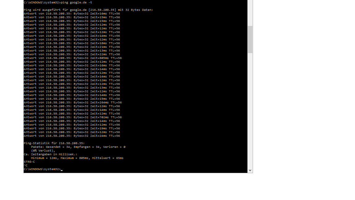

seit einiger Zeit habe ich trotz stabilem Internet in Online Spielen heftige Ping Schwankungen und weiß nicht mehr, was ich machen soll.
Bin bei einem Privaten Internetanbieter und beziehe das Internet über Kabel, jedoch sagt mein Anbieter, dass alles in Ordnung sei und auf speedtest.net habe ich konstant einen Ping von 5-10, mindestens 40 Mbps Download und 20 Mbps Upload.
Ich habe schon WTFast ausprobiert, da der Support von League of Legends mir das empfohlen hat, allerdings hat es sich nichts gebracht.
Habe mir meinen Paketverlust auslesen lassen und diesen MTU Wert dann in der cmd Kommandozeile umgestellt auf den Wert, wo ich durch das Anpingen von google.de keine Verluste mehr habe.
Allerdings schießt mein Ping alle paar Sekunden von 19 auf 400+ hoch und klingt dann langsam wieder auf den normalen Wert.
Ich benutze Windows 10 und habe Firewall und Virenschutz deaktiviert, leider brachte dies keine Veränderung hervor.
IPV6 ist ebenfalls im Netzwerk- und Freigabecenter deaktiviert.
Ich hoffe, dass irgendjemand noch eine Idee für mich hat.
Liebe Grüße

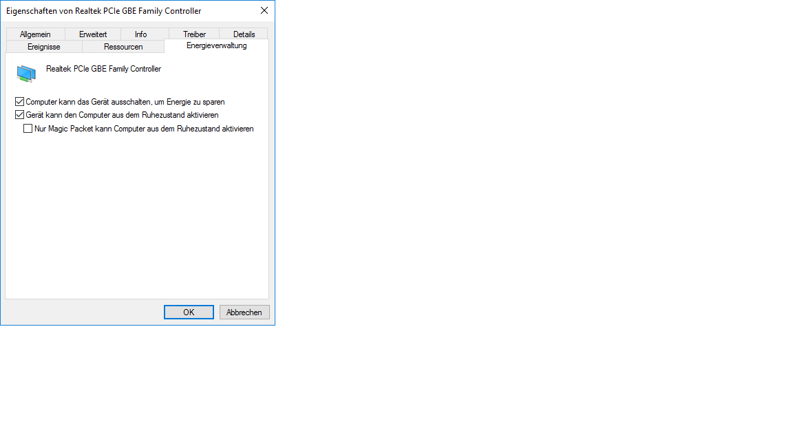

Im Anhang ist die Energieverwaltung, weiß jedoch nicht, ob sich eine Umstellung dort irgendwas bringen sollte.

Ich weiß es auch nicht. Teste es doch und entferne den Haken zum Energiesparen. :)
