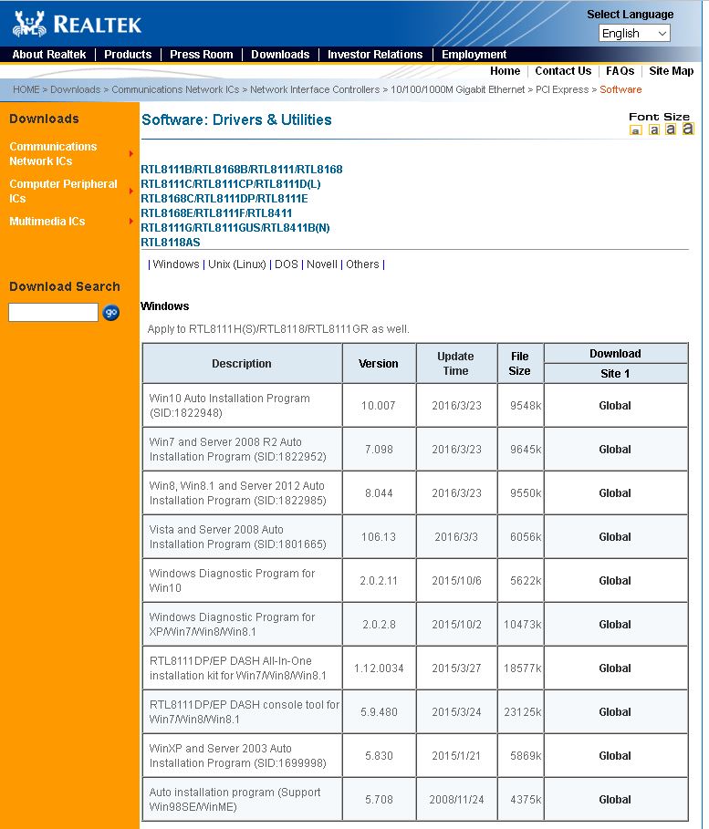

Link lädt leider ohne Ende..

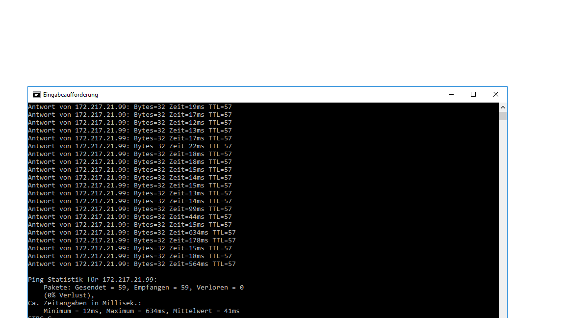

Der neueste Treiber ist jetzt drauf, leider sieht es noch immer so aus:
Welcher Version hältst du für den neuesten ? 10.7.107.2016?
Du hast auch wirklich ein nacktes frisches Windows? Hast du gleich danach geprüft? Oder hast du vorher noch Software installiert? Wenn ja, welche? Irgendeinen speziellen Virenscanner (du sagst nein)? Irgendwelche Tools, irgendwas?
10.7.107.2016
Habe es direkt nach dem Aufsetzen getestet, ich denke, dass es wohl doch irgendwie an meinem Anbieter liegen muss. :/
Mmh, wenn aber ein Live-Linux und ein weiteres Notebook diese Probleme nicht haben, sollte es nicht am Anbieter liegen. Ich würde in der Situation eine Netzwerkkarte testen oder testweise z.B. Windows 7 installieren und gucken, was passiert.
