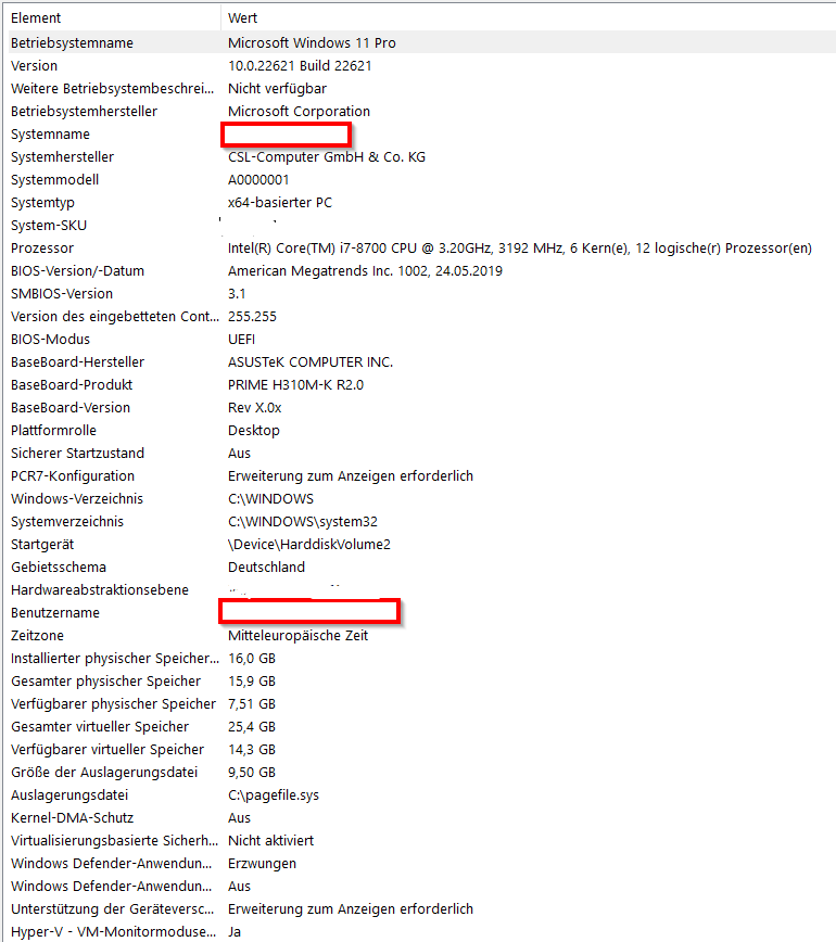

500gb SSD und 1tb HDD. HDD ist aber leer da ich gerade erst kürzliche Windows 10 neu installiert hatte und danach auf Win 11 aufgerüstet hab. Grafikkarte GTX 1650 Super

Klemm die HDD ab und schau ob sich das Verhalten wiederholt.
suma94 schrieb:
und macht ein Geräusch, ähnlich wie wenn man den PC startet.
kann eigentlich nur eine startende Festplatte sein. Der PC macht ansonsten keine Geräusche beim start, außer Lüftergeräusche und vielleicht ein Piep-Ton, wenn ein Speaker angeschlossen ist am Mainboard.
Deaktiviere das abschalten der Festplatten in den Energiespareinstellungen.
