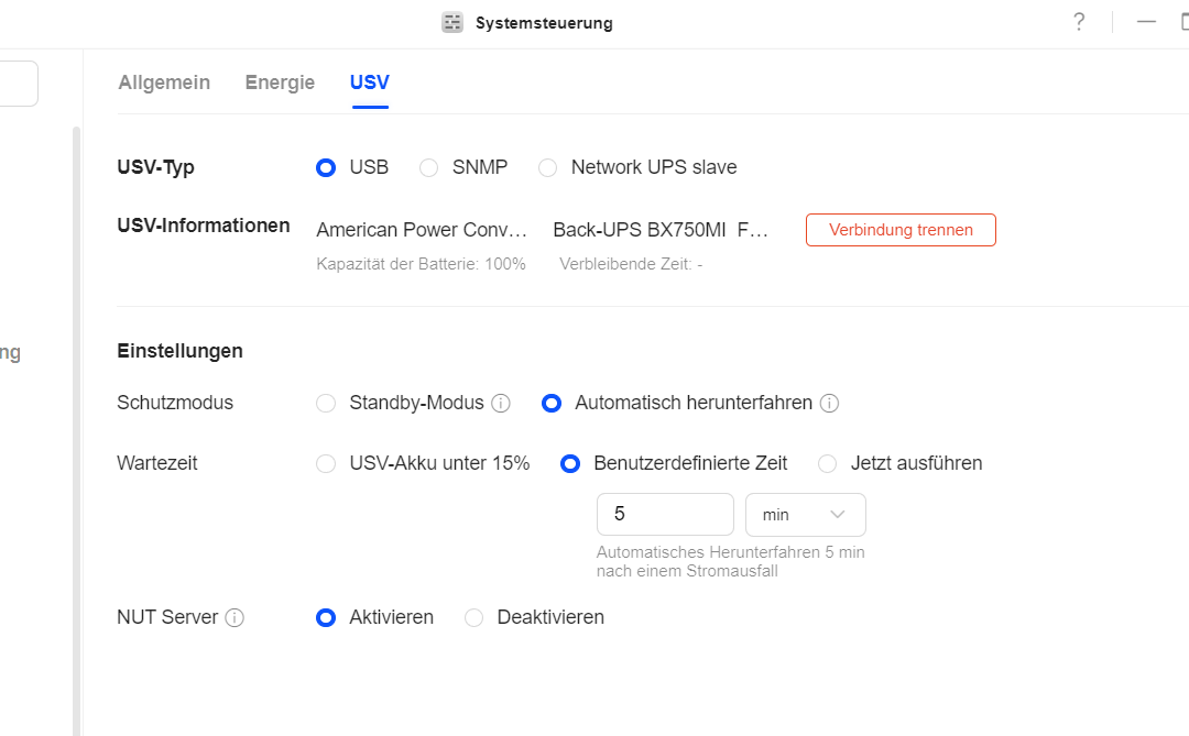

Wie schon der Titel sagt, habe ich immer wieder Verbindungsausfälle zwischen meinem Ugreen DXP2800 und APC Back UPS BX – BX750MI-GR. Via USB am DXP angesteckt wird das USV sofort erkannt und hab ebenso einen NUTS Server am DXP laufen. Allerdings kann ich weder die spontanen Ausfälle reproduzieren, noch die Ursache lokalisieren.
Die Funktion eines Firmware Update für die USV wird leider nicht angeboten, Google Suche bringt auch keinen Erfolg.
Hat vielleicht noch jemand die Konfig eines Ugreen NAS + APC Back UPS BX Serie und ähnliche Auffälligkeiten?

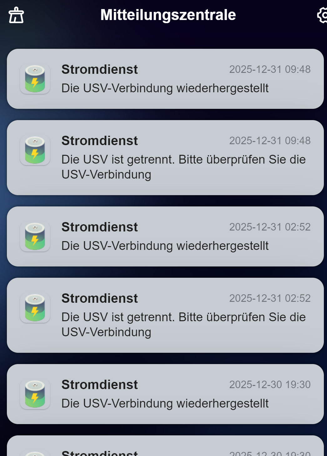

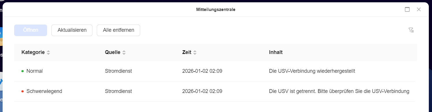

Bei mir sind am 30./31.12. folgende Meldungen aufgeschlagen:

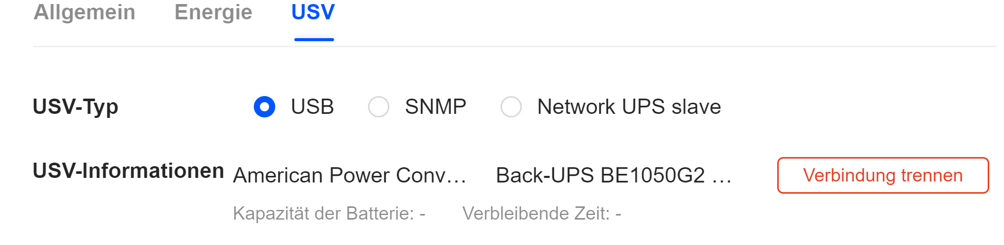

Ob hier wohl ein Zusammenhang mit dem letzten Update besteht? USV ist auch eine Schneider:
