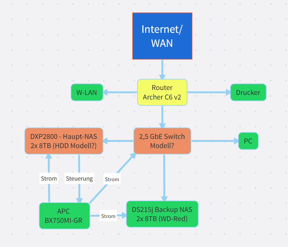

Anbei hab ich eine Mindmap angehängt, wie ich mir das vorstelle, die Farben vlt selbsterklärend, Grün ist vorhanden und bleibt, Gelb ist vorhanden aber kann bei Bedarf getauscht werden und Rot kommt neu.
Beide NAS sollen mit 2x8TB im Raid 1 laufen, Planungshorizont derzeit mal für 5 Jahre ausreichend.
Einige Überlegungen und Fragen, ob das so passt und Bitte um Verbesserungsvorschläge.
1) HARDWARE:
1.1. Ist das so richtig durchdacht und wären die Komponenten richtig verbunden?

1.3. Genügt ein einfacher 2,5GbE Switch oder brauchts dafür mehr?

2.4. Stromversorgung bekommen beide NAS und der Switch von der APC USV. Lässt sich die APC von der DXP Steuern (Nach 2min sollen sich alle drei Geräte runterfahren)?

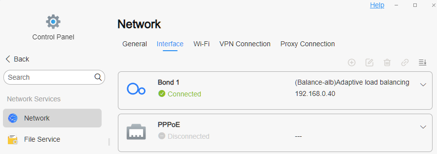

Ich wuerde einen managed Switch nehmen. Die koennen/unterstuetzen in der Regel bonding/load balancing, also das parallele Betreiben zweier Netzwerkschnittstellen unter einer IP.
Mach ich hier bei meiner Terramaster auch und die uGreen sollte das auch unterstuetzen.

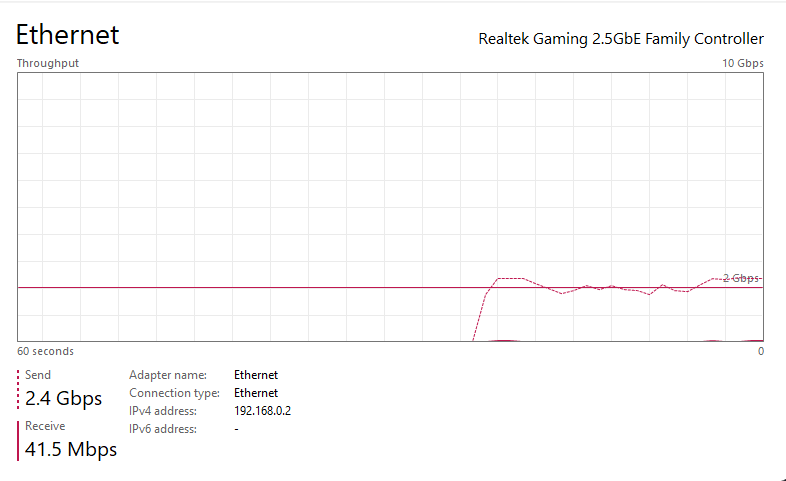

2.7. Die Übertragungsgeschwindigkeit zwischen PC und NAS sollte die 2,5GbE Leitung wenn möglich halbwegs ausreizen
Das klappt fast. Das ist bei mit wenn ich vom PC grosse Dateien (2 und mehr GByte) zum NAS schiebe. Auf die verbauten SSD der Vorsicherung.
Bei kleinen Dateien und HDD wirst Du weniger haben.

LACP kann nur bei mehreren TCP Stream parallel von dem theoretischen „Mehr“ an Bandbreite profitieren, Balance-Alb sollte auch bei einem TCP Stram mehr als Linespeed einer Leitung nutzen können. Daher ist Bonding, so wie es oftmals implementiert wird eigentlich ohne große Wirkung. LACP verteil die Last anhand von Hashwerten, di bei einem Stream stets gleich sind, also auch nur über ein phy. Interface geschickt werden. SMB hat insbesondere in v3 mehrere Streams, da merkt man die Unzulänglichkeit von LACP nicht so sehr, aber eine Übertragung per SSH/SCP typischerweise nicht. Also abseits von SMBv3 wird LACP hier im Forum meist überbewertet, da die Funktion der Redundanz bei Heimnetzen egal sein wird.
Reaktionen: Gewitter, BFF und Cat Toaster
