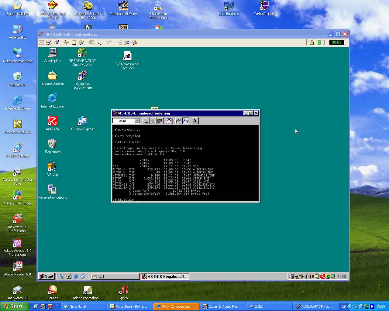

Jetzt sollten wenn die sich im Papierkorb befindet Ordner wie;
DC0
DC1 usw. erscheinen.
Gebe ein;
cd DC0
Der Ordner sollte sich öffnen.
Gebe dann ein;
Dir /p
Jetzt sollten deine Dateien angezeigt werden.
Mit dem Befehl copy kannst du die dann wieder zurückkopieren.
Viele Grüße
Fiona
Nochmal getestet und sieht so aus;
