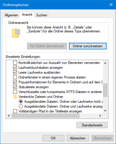

Leere Laufwerken ausblenden ist das Häkchen gesetzt?
Dann werden diese nur noch eingeblendet, wenn ein Datenträger angeschlossen ist.
Es ist also in der Regel unnötig die Laufwerke zu deaktivieren. Es sei denn ein anderer Treiber funzt dazwischen.

Hat leider nicht funktioniert. Haken gesetzt Neustart und das Symbol bleibt wieder.
