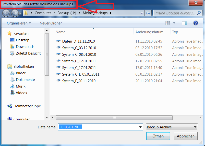

bisher konnte ich völlig problemlos mit dem Windows Explorer auf meine ACRONIS Images zugreifen. Nach irgendeinem Windows Update der letzten Tage, funktioniert das nicht mehr einwandfrei, weil Windows 7 bei JEDEM Zugriff auf ein Image und bei JEDEM blättern durch ein Image ein verdammtes POPUP Fenster aufploppt. (siehe BILD).
Klickt man das POPUP Fenster weg, geht es erst weiter. Beim nächsten Klick auf irgend eine Datei oder Ordner im Image ist es wieder da, so geht es immer fort. Mich nervt das momentan ganz tierisch. Wenn man jetzt denkt, dann läßt man das POPUP Fenster eben im Hintergrund, der irrt. Dann geht die Aktion durch den Windows Explorer gar NICHT WEITER !
Es ist zum Mäuse melken.
Wer weiß Rat, wer weiß was man machen kann, damit wieder ein ungestörtes Arbeiten mit den Images im Windows Explorer möglich wird.
Das POPUP Fenster nennt Windows 7 "Ermitteln Sie das letzte Volumen des Backups" ...

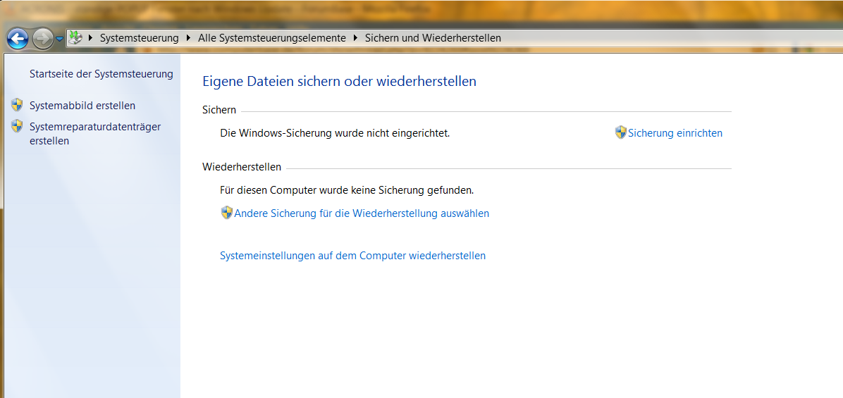

Im Bild ist mein momentaner Stand zur Windows Sicherung.
Ich werde nun mein System erst mal auf den 12.01.2011 zurückfahren.
