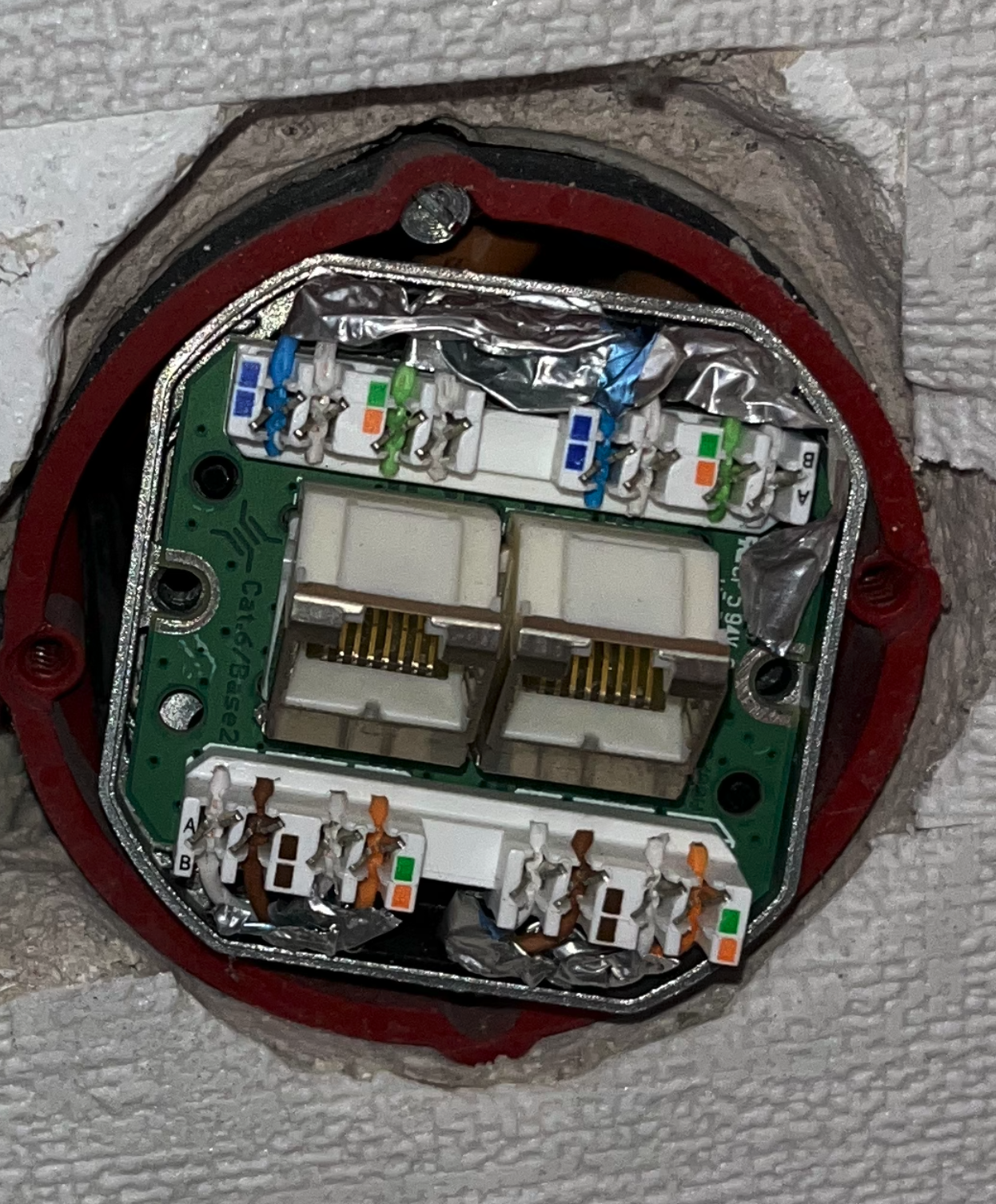

ich möchte ein bestehendes Netzwerk um eine Leitung mit einer Buchse auf jeder Seite erweitern.
Als ich mir erstmalig live das Keystone-Modul angesehen habe, kam ich zu den Auflegearten A und B.
Sehe ich das richtig, dass der Elektriker damals bei uns die Auflageart B gewählt hat? Anbei ein Foto von einer bereits verbauten Netzwerkdose.
Bereits verbaute Netzwerkdose
Ja, das ist B. Ist aber egal, solange beide Seiten gleich sind.

Ob A oder B ist egal, sofern auf beiden Seiten gleich. Aber ja, bei dir ist nach B aufgelegt, daher würde ich das auch weiterhin wählen

Danke, alles klar.
Ja, das beide Seiten eines Stranges gleich sein müssen, verstehe ich. Wollte es nur überall gleich machen.
