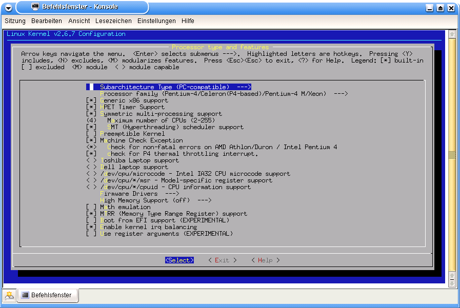

Nun hänge ich aber immer noch mit meinem Problem. SMP ist im Kernel aktiviert, aber GKRellm zeigt trotzdem nur 1 CPU an
habs auch schon neu emerged (emerge gkrellm)
bei uname -a sollte nach der 1 eigentlich ein SMP stehen Beispiel:
1 SMP Wed Aug 18 18:53:42 UTC 2004 i686 Intel(R) Pentium(R) 4 CPU 2.60GHz GenuineIntel GNU/Linux
tuts aber nicht!
Unter dem Punkt SMP im Kernel sind noch einige Unterpunkte. Muß ich davon auch noch was aktivieren damit es denn endlich funzt?
[edit]So, hab jetzt nochmal ein Bild von dem Make Menuconfig hochgeladen. Vielleicht hat jetzt jemand nen Tipp. Am Besten wäre wohl den eigenen 2.6.Kernel mit Make Menuconfig mal anzusehen,wenns denn bei dem funzt![/edit]
tuts aber nicht!
