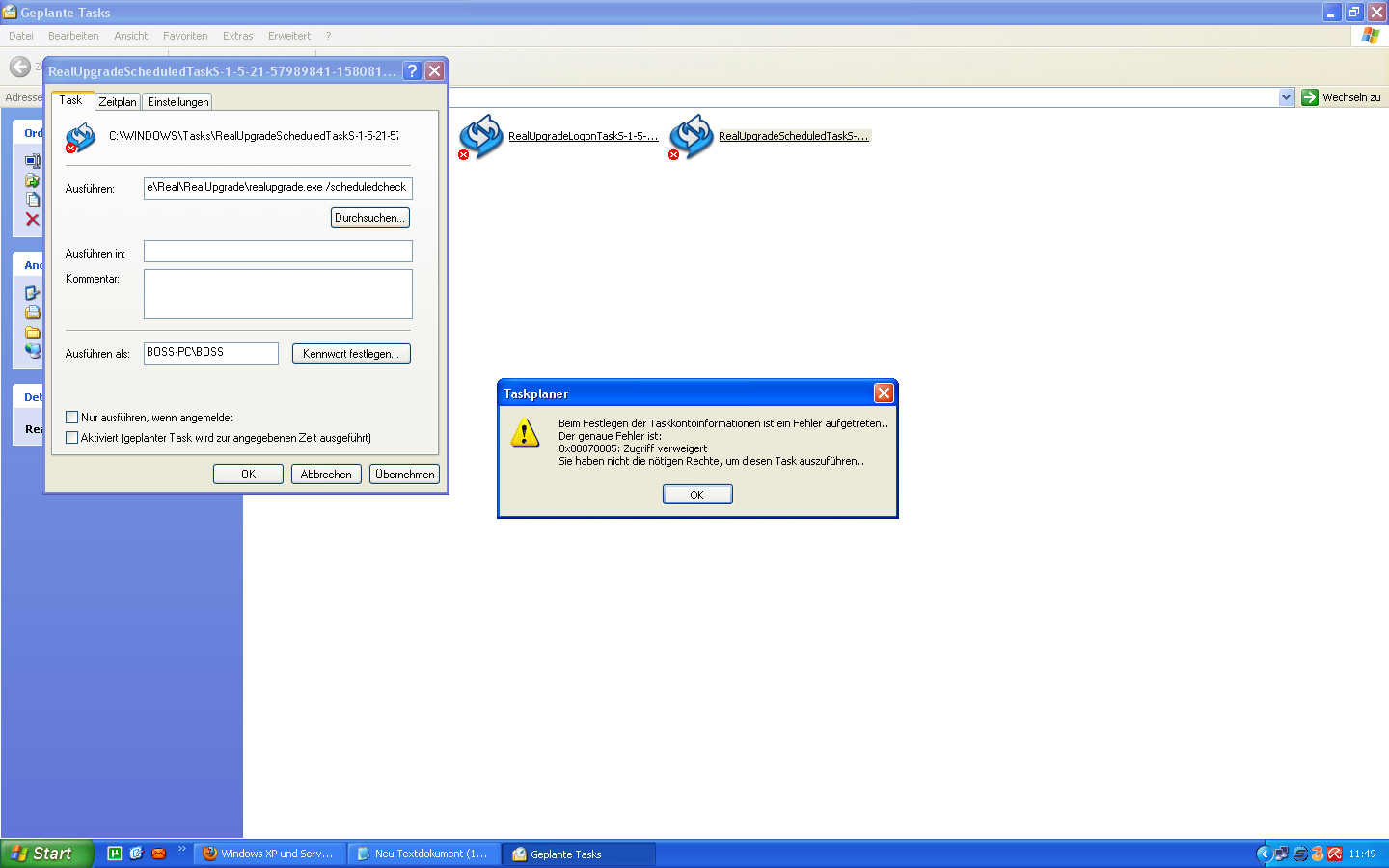

Wie kann ich diese Task
C:\Programme\Real\RealUpgrade\realupgrade.exe /logoncheck
C:\Programme\Real\RealUpgrade\realupgrade.exe /scheduledcheck deaktivieren b.z.w. löschen? Habe sie schon mehrmals gelöscht,aber die kommen immer wieder,wenn ich dort was deaktivieren will,bekomme ich immer die Meldung,das ich keine Adminrechte habe.Hat jemand von euch nen Tipp für mich?
Wenn ich links die Häckchen raus machen will bekomme ich diese Meldung,siehe foto
Habe XP Pro SP3-aktuell

starte die CMD als Administrator:
AT /Delete
Sollte hier immer noch die Meldung kommen "Zugriff verweigert" musst du den Besitz des Ordners "C:\Windows\Tasks" einschliesslich aller Unterobjekte übernehmen.

habe die Sysinternals Autoruns mal runter geladen, die beiden task stehen drin,wenn ich die in diesem Programm lösche,sind sie dann weg? Nein sind sie nicht,bei run stehen sie nicht aber ich lasse jetzt den Taskplaner auf manuell
