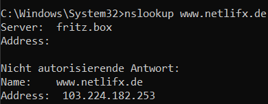

Fange wir mal mit den Basics an. Ich denke auch, das kein DNS Problem vorhanden ist, trotzdem poste mal die vollständige Ausgabe von
Code:
nslookup www.netlifx.de
Das vorgehen das gleiche wie mit einem PIng
CU
redjack
Ich habe meine Adresse mal geschwärzt, hoffe das stört nicht.

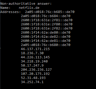

xEphylize schrieb:
Wenn wir Netflix anpingen, (eine der Seiten, die nicht funktionieren) haben wir eine Zeitüberschreitung.
Naja, netflix.de antwortet halt nicht auf ping.
Mach mal bitte ein nslookup netflix.de und poste das Ergebinis. Sollte ungefaehr so aussehen.
IPv6 ist aktiviert und ich habe in der Richtung auch nichts umgestellt. Wie in einem anderen Kommentar von mir zu sehen ist, funktionieren Pings an IPv6 Adressen einwandfrei.
