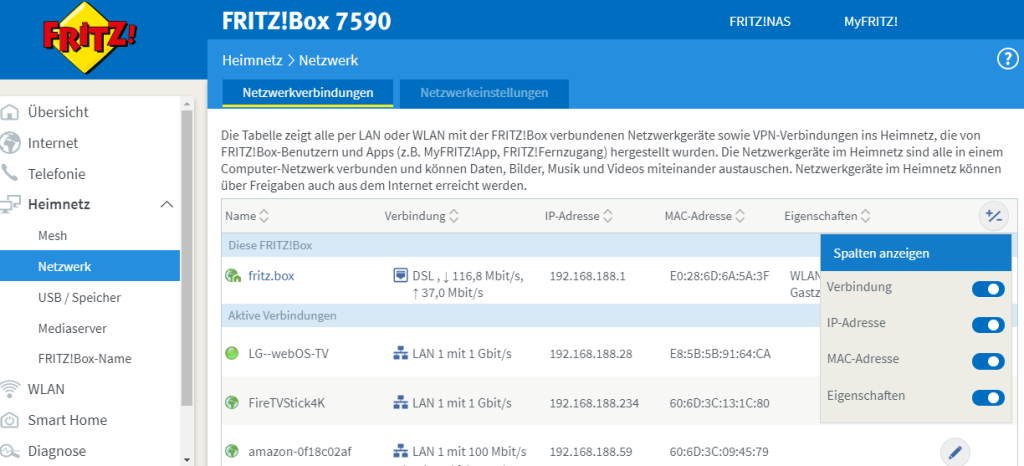

Wenn sich das Gerät per DHCP beim Router eine IP holt, listet es der Router auf. Beispiel FRITZ!Box:

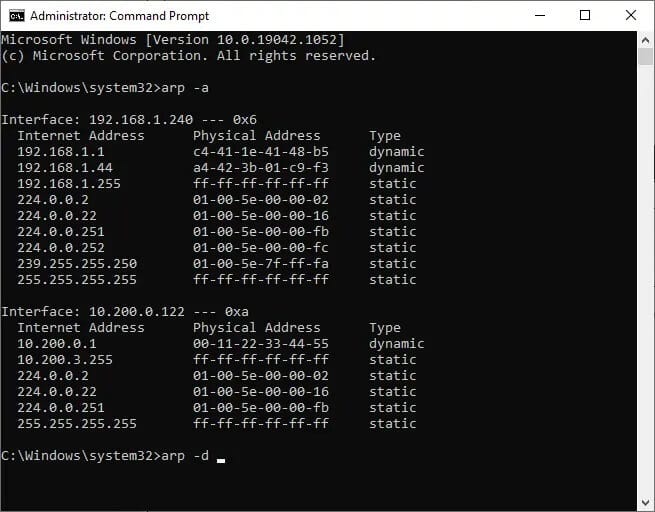

Hast du mit einem Windows-Gerät schon mal auf das Gerät zugegriffen, kannst du dir mit arp -a auch seinen „MAC-Speicher“ anzeigen lassen und darüber zumindest die IP herausfinden.

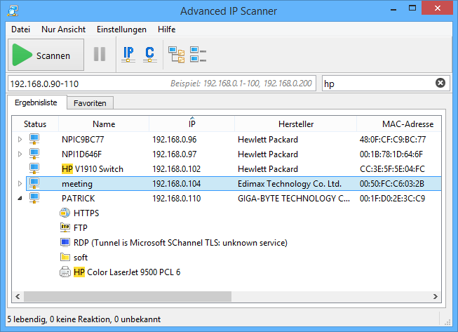

Wenn du die IP hast und das Gerät online ist, kannst du etwas wie Advanced IP Scanner mal auf die IP loslassen und mit etwas Glück den Hostnamen, das Betriebssystem und darauf laufende Dienste mit offenen Ports herausfinden.
