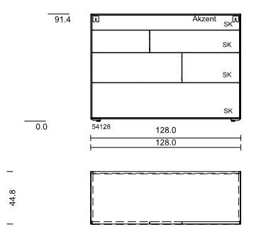

Die Kommode ist von Hülsta dieses Modell
https://www.huelsta.com/produkte/pulso-kommode-2/

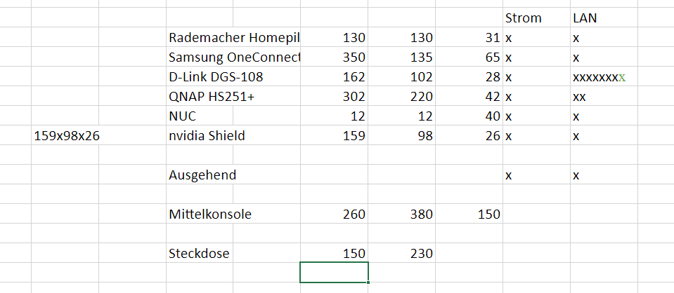

Die Geräte sind in einer Schublade 2. links, alle in der gleichen Schublade es ist genug Platz vorhandenen, möchte aber nicht auf mehrere Schubladen aufteilen.
Rückwand anbohren wäre okay.
Front natürlich nicht der Optik wegen.

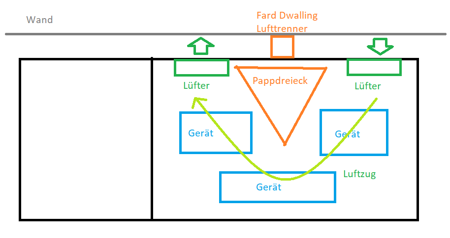

Ich würde zwei 120mm (oder 140mm) Löcher in die Rückseite bohren (sofern bisschen Platz zur Wand ist). Eines links und eines rechts. Dann zwei Lüfter so anbringen, dass einer reinbläst und der andere raus. Dazu Lüftergitter drauf. Und beide Lüfter permanent laufen lassen, aber gedrosselt, so dass sie nicht mehr hörbar sind. PC-Lüfter haben 12V, dazu kann man irgendein passendes Netzteil mit genug Ampere nehmen.
Durch den stetigen Luftaustausch sollte die Schublade insgesamt kühl genug bleiben.
Evtl. kann man ja auch ein Pappdreieck oder sowas reinlegen, damit der Luftzug auch über alle Geräte geht.
Reaktionen: andi_sco und AlanK
Zwischen den beiden Lüftern an der Rückseite würde ich senkrecht noch ein Holz oder Pappstreifen machen, damit die Kalte und Wärme Luft sich hinter dem Schrank nicht vermischt.

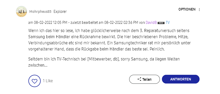

Ok das hilft dir jetzt nicht, aber im Samsung Forum steht auch das und witzig finde ich, dass ein Moderator den Beitrag editiert, um das Konkurrenzprodukt unkenntlich zu machen. What the ....
Im Forum steht übrigens auch, dass die One Connect Box bis zu 65 Grad warm werden kann und dies auch normal sei!

Das Pappdreieck sollte natürlich hinten anliegen (das hab ich hier dummerweise mit etwas Abstand gemalt) und so hoch sein, wie der Schuber.

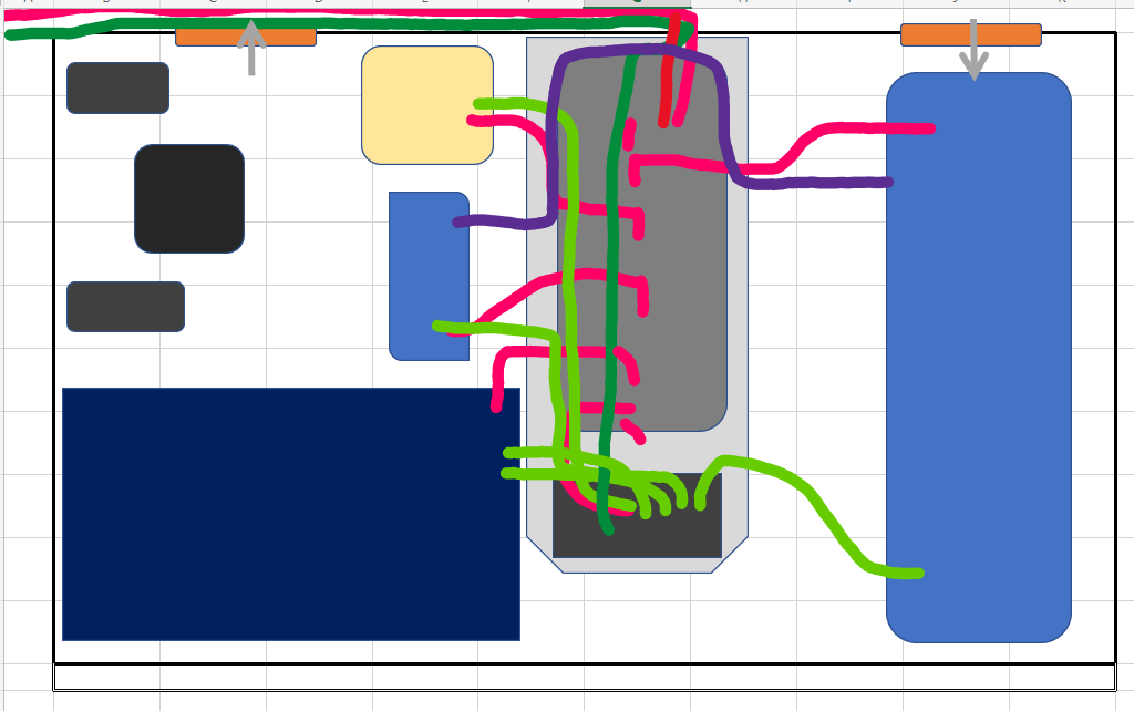

Mehr als eine Skizze habe ich noch nicht.
Aber alle Gerätschaften passen rein, die Zeichnung ist (fast) maßstabgetreu.
Scheitert aktuell nur daran das ich zu faul bin die Lochsägen zu benutzen ;-).
Ein Y Kabel auf 3 PIN Lüfter zu USB habe ich auch bestellt.
Mit dem Gedanken, sobald OneConnectbox an ist, gehen die Lüfter an.
Lila = HDMI
Rosa = Strom
Grün = RJ45 intern
dunkelgrün RJ45 kommend aus Wand
Reaktionen: SirKhan
