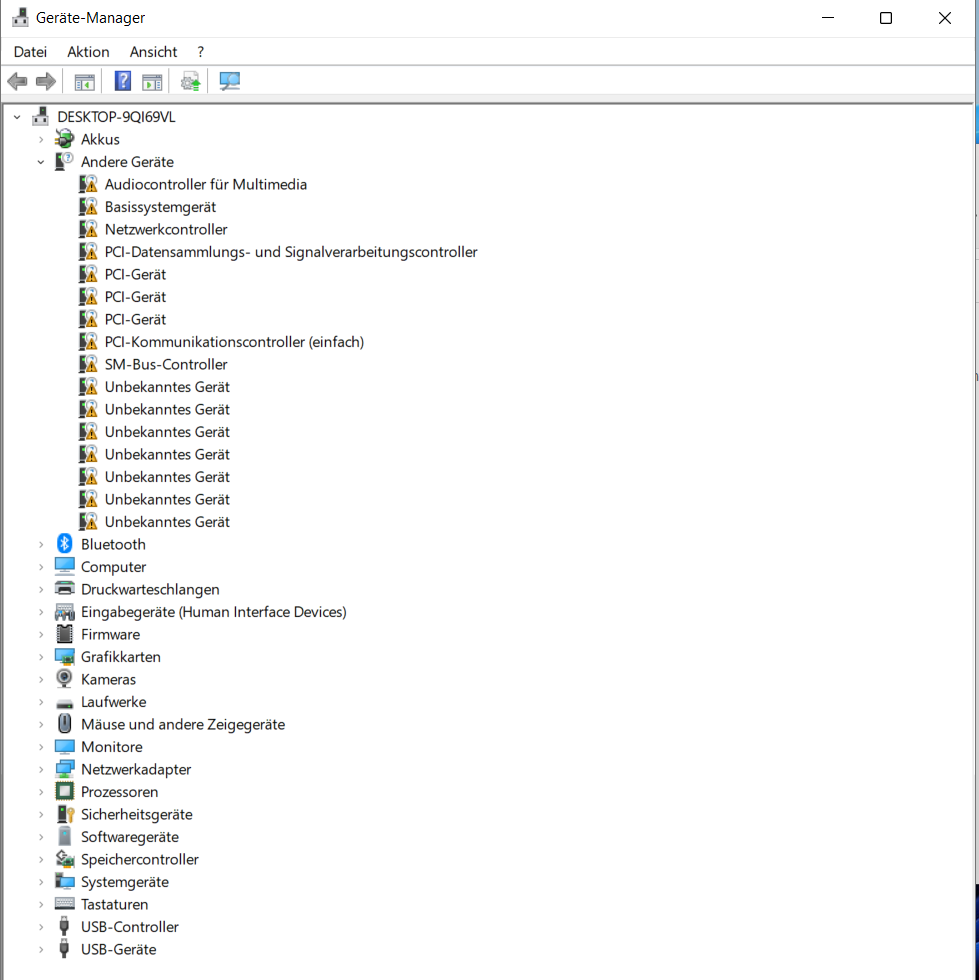

Geräte-Manager zeigt ca 20 devices als "andere Geräte" an

Du kannst bei den unbekannten Geräten in die Details gehen und dort die Vendor und die Device ID notieren und danach googlen. Damit weißt du schnell, um welches Gerät es sich handelt. Den benötigten Treiber findest du auf der Herstellerseite bzw von deinem Notebook / Rechner.

die Treiber installierenernstst schrieb:Was soll ich tun?

Wenn dir NICHTS im Alltag am Laptop fehlt, dann kannst du es auch genau so lassen, wie es ist. Das spart sogar Systemressourcen, könnte den Laptop durchaus beschleunigen (wenn dabei keine wichtigen, systemrelevanten Treiber fehlen) und spart demnach auch noch Strom.
Bitte nicht, denn beimseluce schrieb:Du kannst bei den unbekannten Geräten in die Details gehen und dort die Vendor und die Device ID notieren und danach googlen.
handelt es sich ja praktisch um ein "nagelneues" Gerät.ernstst schrieb:HP250 G10

https://support.hp.com/de-de/drivers wenn ich dann auf Laptop klicke...
lol jetzt geht's...
https://support.hp.com/de-de/drivers/hp-250-15.6-inch-g10-notebook-pc/2101595274
Ehrlich gesagt zweifle ich das sogar an: Fehlende Treiber können verhindern, dass Komponenten in Energiesparmodi gehen. Müsste man einen Praxis-Test machen.DJMadMax schrieb:Alternativ @ernstst

Kein guter Tipp! Denn es fehlen keine trivialen Sachen, sondern Chipsatztreiber. Und das bedeutet, dass bei einem Notebook wichtige Sachen, wie Energiesparfunktionen, nicht sauber funktionieren werden und er möglicherweise sogar in Bluescreens laufen wird, weil auch für den Netzwerkcontroller Treiber fehlen. Dann sind 0x9f Bluescreens nämlich schon vorprogrammiert.DJMadMax schrieb:Wenn dir NICHTS im Alltag am Laptop fehlt, dann kannst du es auch genau so lassen, wie es ist.
Er soll sich einfach bei HP die zum Notebook gehörenden Treiber ziehen und die, angefangen bei den Chipsatztreibern, installieren.

Wenn Windows Update die Treiber nicht findet, du dich nicht gut damit auskennst und viel Zeit sparen willst dann empfehle ich dir den HP Image Assistant. Der installiert dir alle fehlenden Treiber.
https://ftp.ext.hp.com/pub/caps-softpaq/cmit/HPIA.html
oder hier der direkte Downloadlink
https://hpia.hpcloud.hp.com/downloads/hpia/hp-hpia-5.2.1.exe
Ich würde einfach nur die Treiber installieren und HP spezifische Software die niemand braucht einfach deaktivieren im Tool.

@Envoy: Nenn mich altmodisch, aber das Gerät ist nicht in der Liste enthalten, oder?

Ich sagte ja, WENN keine systemrelevanten Dinge fehlen. Aber ihr werdet da sicher richtig liegen, bei der Menge und auch den Bezeichnungen der fehlenden Komponenten wird es definitiv zu Nachteilen im Betrieb kommen.

@DJMadMax warum zitierst du bitte den halben Text von mir, der so nicht korrekt ist? Durch die Vendor und Device ID kann man alleine nicht viel anfangen, deswegen einmal danach googlen, um zu wissen, ob es z.B. Chipsatz-, Bluetooth-, Mobiltreiber ist. Er soll danach ja auf der Herstellerseite von seinem Modellgerät direkt den Treiber beziehen, um den korrekten Treiber zu bekommen

Wenn nicht korrekt ist, was du geschrieben hast, dann korrigiere das bitte selbst und aus dem Kontext gerissen habe ich auch nichts. Er soll genau das, was du beschreibst und was ich zitiert habe, eben NICHT tun, weil er alle Treiber, die er benötigt, direkt von HP herunterladen kann, das Laptop ist brandneu und keine 25 Jahre alte Retro-Maschine.seluce schrieb:warum zitierst du bitte den halben Text von mir, der so nicht korrekt ist?

Man kann auch einfach alle Treiber herunterladen, die man auf der Modell-Support-Seite findet und installiert sich nach und nach alle Treiber. Ich würde nur gezielt die Treiber runterladen, welche ihm halt fehlen. Ist beides genauso zielführend. Sehe da null Unterschied.
Da stimme ich schon zu. Von dem was, zu sehen ist, dürften die Intel-Chipsatztreiber fehlen (die für den größten Teil verantwortlich sein dürften), Audio- und Netzwerktreiber.
So wie ich es sehe kann man sich die Treiber runterladen und z.B. mit WinRAR entpacken, ohne sie zu installieren. Anschließend kann man, wenn man sich z.B. alle Treiber aus dem Paket Chipsatztreiber anfangen, bei den Geräten in den heruntergeladenen Treibern nach Treibern suchen zu lassen.

Hallo!
Erst einmal danke an alle. die bisher geantwortet haben.
Das Problem ist: Ich habe keine funktionierende Netzwerk Verbindung! Daher helfen der support assistant etc nicht. I habe eine Menge SPxxxx files aus meinen 2.PC heruntergeladen, und mittels USB Stick aus den nicht funktionierenden Laptop übertragen und installiert.
Aber ich bekomme kein Netzwert icon. "Netzwerk" sagt, das es nicht verbunden ist ( die Problembehandlung sagt, dass das Problem nicht identifiziert werden kann.).
wisst ihr welchen driver bzw driver pack ich auf den Laptop raufbringen muss, damit sich eine wnan verbindung erstellen lässt?
