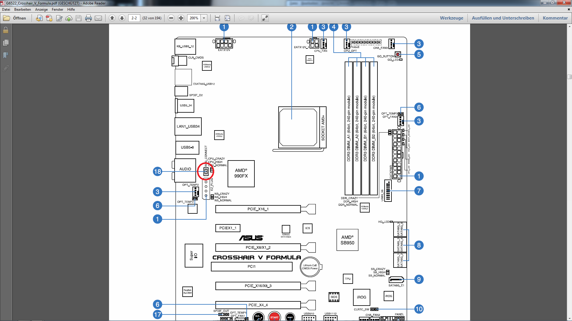

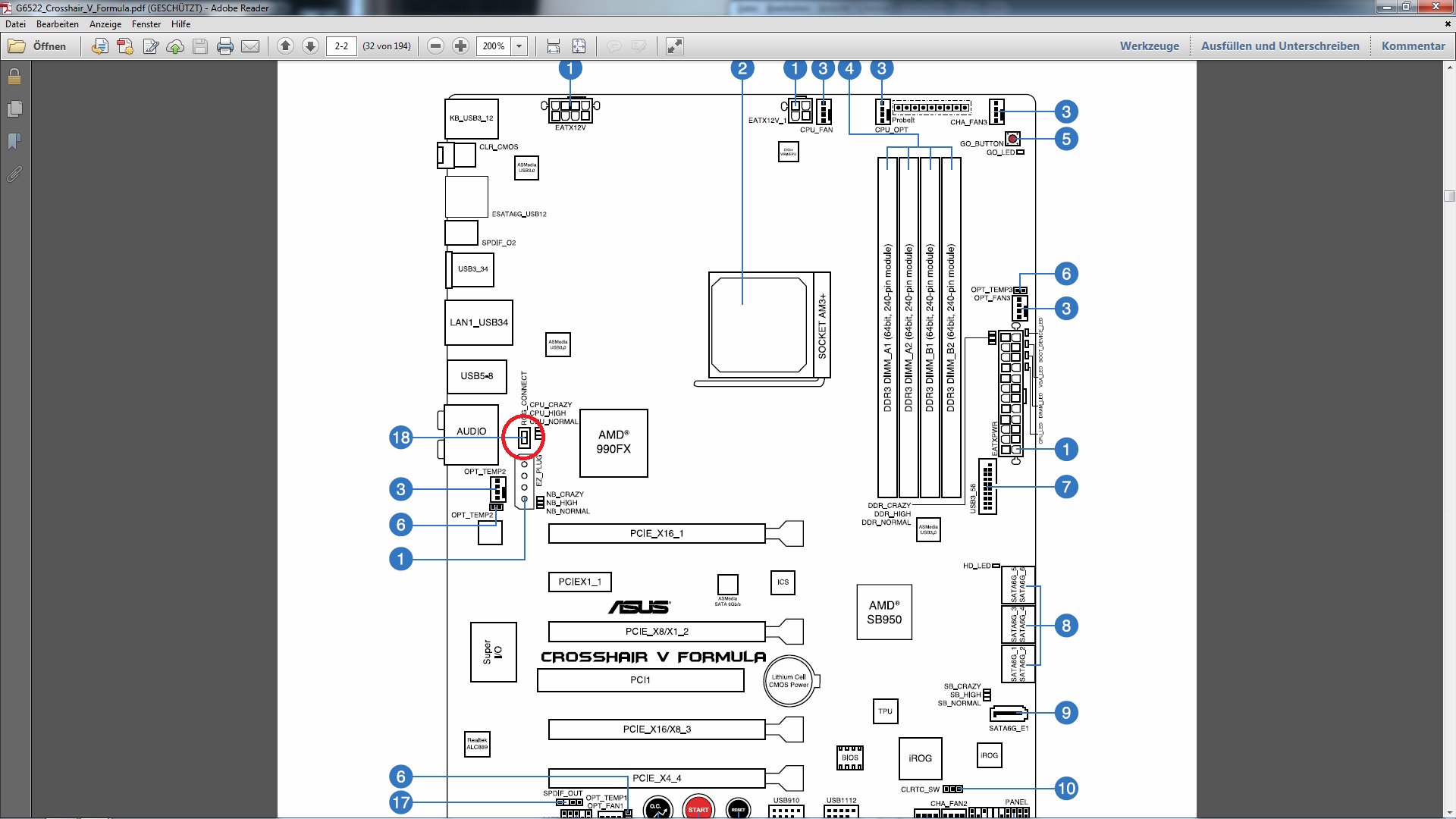

Nein leider nicht. Weiß einfach nicht was ich noch versuchen kann.
Was ich bisher schon versucht hab:
CMOS reset
Jumper Position gewechselt und zurück
Memok gedrückt
Mainboard reset Knopf gedrückt

Die Batterie mal entfernt und nochmals den CMOS gemacht? Der Jumper ist wieder in Originalstellung?
Ups ganz übersehen an der hinterseite deines Mainboars also an der Blende ist auch ein BIOS reset taster!
Ja die sind alle so wie sie sein sollten.
Auch schon versucht mit einer grafikkarte zu starten. Geht auch nicht.

Hast das mit der Batterie und dem Taster an der Blende auch nochmal Probiert?
Die LEDs rechts leuchten erst und gehen dann aus oder Passiert da auch nichts?
Jop grad nochmal versucht. Ändert aber leider nichts :/
LEDs sind 4 grüne an und ein rotes, bleiben alle an.
